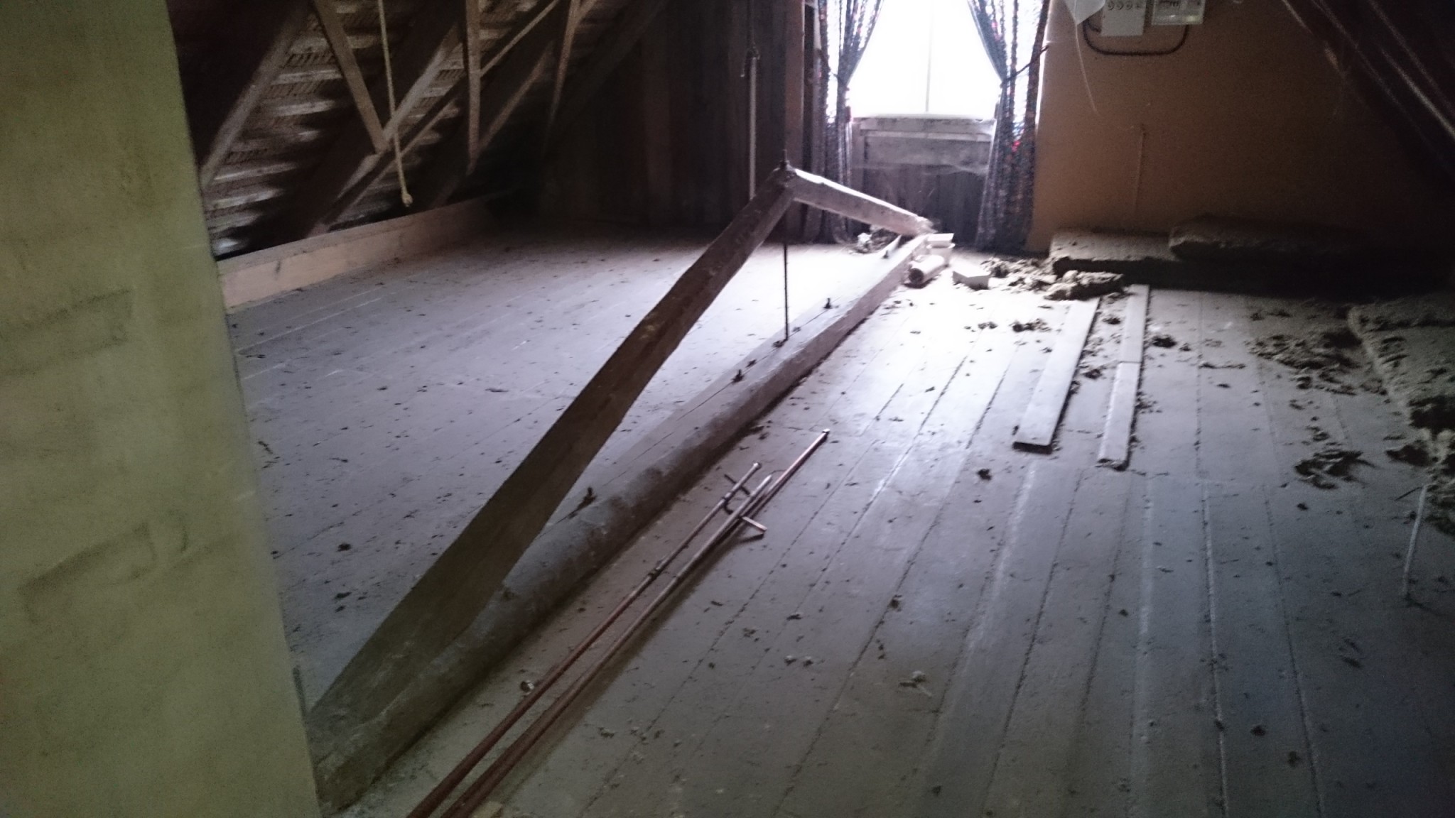

Vet någon av er vad en sådan här avväxling av hjärtväggen kallas? Den sitter alltså på vinden istället för att ha en hjärtvägg på nedervåningen. Huset är troligen byggt nån gång under första halvan av 1800-tals och jag tror att denna fanns med från början.
Att googla "trekant på vinden" ger inte riktigt de sökresultat jag är ute efter :-)

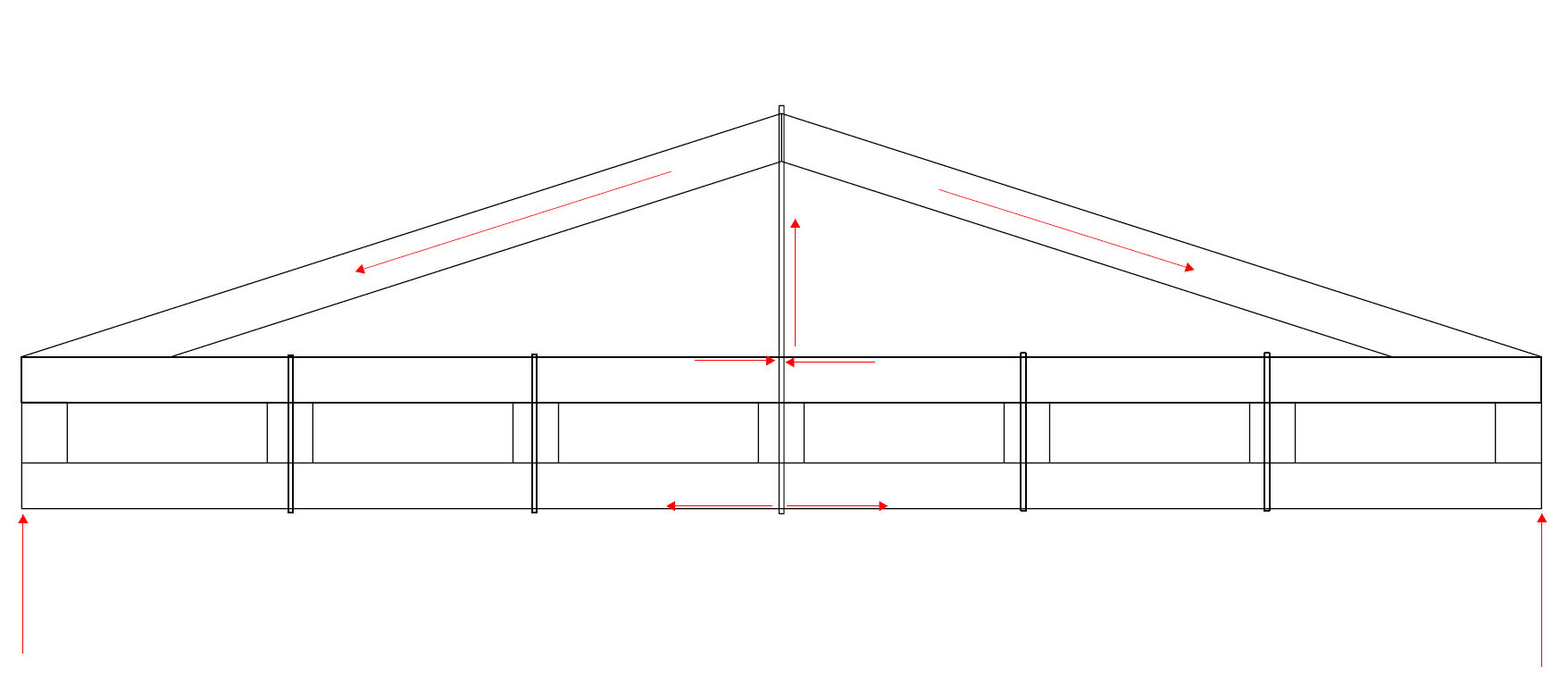

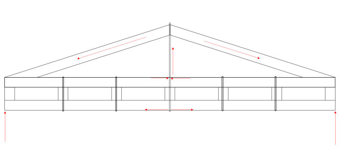

trekant på vinden kunde varit en bra gissning men min är fackverksbalk. sen har du en dragstång som fördelar ut lasten till upplagen, hittade en bild på motsvarande, tycker att vippning är överhängande och den borde ha stöd från sidorna men de var ganska kluriga förr. även om jag tycker att balken är lite i vägen för inredning och även fönstret.
