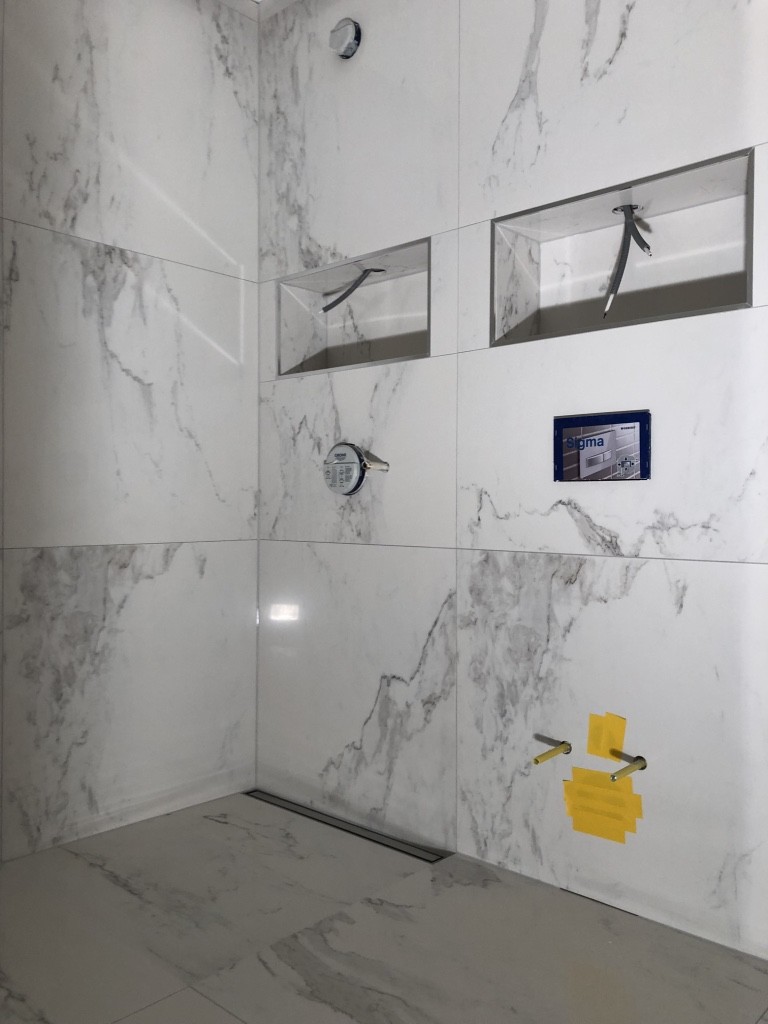

Tackar för beskedet! Så här ser det ut med nischerna, och de tänkta downlights i dessa.
Visa bilaga 380059
Men nu blir jag lite osäker kring det tidigare svaret från @Bo.Siltberg, om att det ska vara tillåtet med 230V IP44. Enligt illustrationen längst ned på följande länk framgår att det är tillåtet med 12V IP44/IP65 i område 1. I område 2 är det däremot tillåtet med 230V IP44.
Visa bilaga 380059

"lampan.se" ger inte ut några elinstallationsregler! De riktiga badrumsreglerna finns som utdrag här områden och skyddsåtgärder, och är även sammanfattade i Regler för elinstallationer i badrum. "Lampan" har dock nödvändigtvis inte fel då lämpligheten för 230 V armaturer i område 1 är diskutabel så man kan inte reservationslöst säga att det är tillåtet.

Jag ogillar downlights starkt av flera skäl, detta är ett av dem. Det finns få downlights som är anpassade för anslutning direkt till 230 V i en svensk installation utan att man får tumma lite på materiel och isolation, och i detta fall även skydd mot väta och fukt. Klenspänning har där många fördelar. Man behöver bara ordna en bra gömma för drivdonet. Om en och samma elektriker har valt dessa 230 V downlights och gjort installationen vore det intressant att höra hur de tänkt få ihop detta på ett bra sätt.

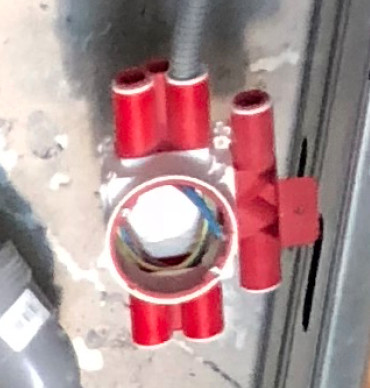

Vad är det här för en dosa? Någon som känner till det och i så fall kan ge mig E-nummer? Vill tro att det är Schneider Electric, men hittar dessvärre inte det i deras sortiment. Kan det vara Elko eller någon annan tillverkare?
