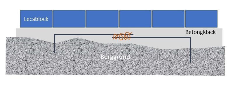

Stort tack @AXS förstod jag dig rätt om det är så här du menar? (fast fler L-formade armingsjärn alltså!).
Schematisk illustration av grundläggning med lecablock ovanpå berggrund och armeringsjärn infogade i betongklack.

Det där fungerar bra! Men L-järnen behöver inte gå hela vägen, du kan sätta raka järn den vägen.

@AXS Måste bara dubbelkolla. När Du skriver "typ 10 hål", menar du då per sida i rektangeln (ca 3 X 4 m), eller totalt runt om?
Den här klacken som man sedan gjuter in dessa L-järn med, hur länge behöver sedan betongen brinna innan man kan börja mura upp väggarna med Leca-block på klacken?
Det räcker med två hål för att växthuset ska sitta fast men gör så här.....titta på tuben med ankarmassa och se hur många hål 16mm den räcker till och fördela dessa jämt runt gjutningen.

Du behöver bara vänta så länge att ytan är fast, dvs någon dag eller två.

Men allvarligt, 16 mm armering till ett växthus?
8 mm går att klippa med bultsax, enkelt att bocka och går att få tag på hos byggladorna.
Bättre med klen men många än grov och få armering.
Längsgående armering är väl lite onödigt om det står på hälleberget.
Stridsvagnsgarage och skyddsrum armeras nog med 16 mm.

Säg inte det. Armeringens uppgift i detta fallet är ju att fördela krympsprickorna. Jag håller med till 100% att 16 mm järn är att skjuta kråkor med luftvärnskanon. Mycket bättre att använda 8: or som är betydligt lättare att hantera för "vanligt" folk och då gärna fler järn. För i detta fallet är fler klena järn bra mycket bättre än fåtalet grövre. För betongen kommer att få krympsprickor och det gäller att fördela dessa så mycket som möjligt vilket fler klena järn gör.
Men kör på 12mm då som finns i alla affärer. Krympsprickor kan man ju strunta i när man bara gör en pågjutning på berget.

Håller med, 16mm är onödigt grovt. Det var jag som tänkte på hur jag gjort själv senaste gångerna och jag har massa 16mm järn hemma. Lätt att utgå från sig själv.
Så ta det du har lätt att få tag i. Och vad du har för borr!
10 totalt tänkte jag. Då räcker de som distans berg-armering runt om, det går ändå snabbt att borra.
Tack för alla inspel! Då kör jag nog på 12 mm och sätter lite tätare.
12 mm då håller det för stora grävmaskiner.
