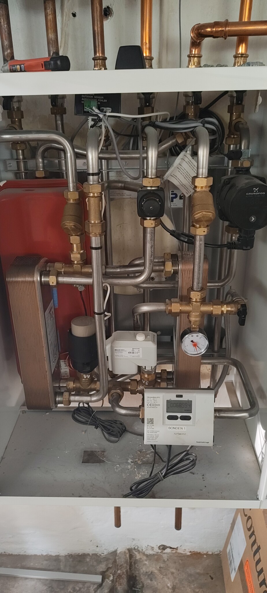

Det har hänt något med fjv-centralen.
Kan vara något med; utegivaren, reglercentralen, reglermotorn, reglerventilen.
Bild på fjv-centralen, så man ser alla komponenter skulle underlätta.

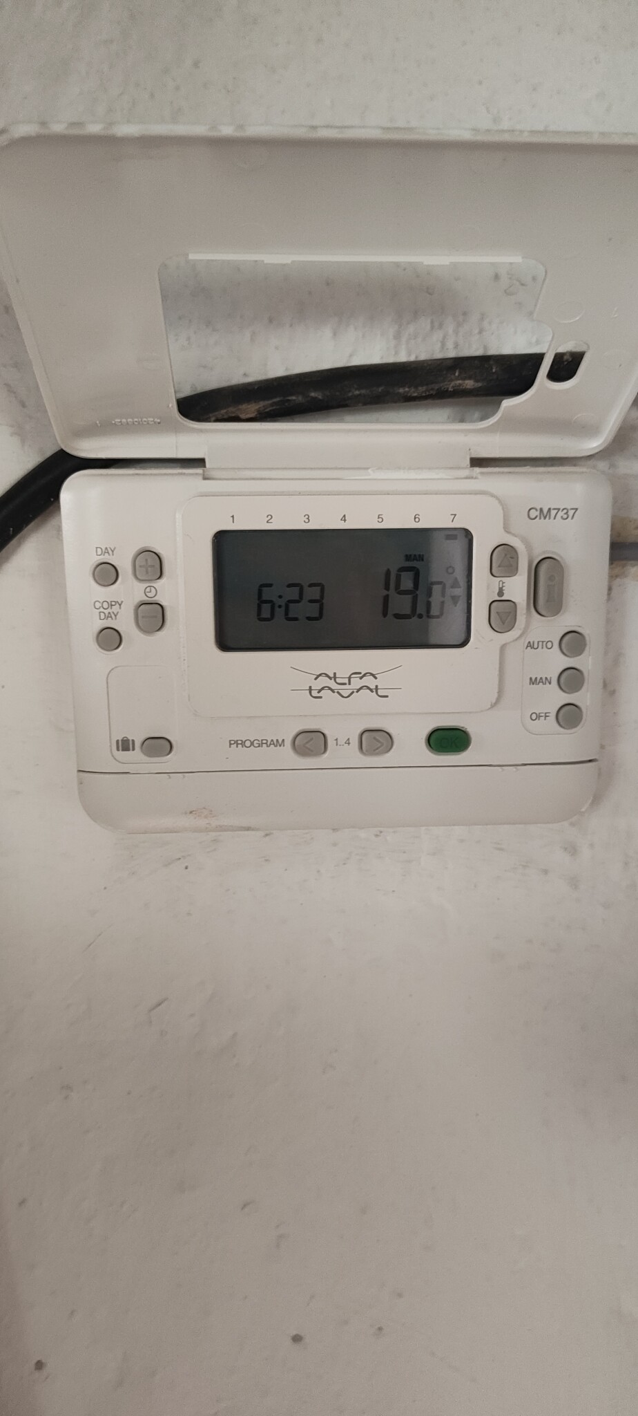

Just nu när bilden togs så är cirkulationspumpen avstängd, då bör det inte komma någon värme ut till radiatorerna.
Du kan på energimätaren (längst ner på första bilden) se om det är flöde på primärsidan/fjv-vattnet samt vilken tilloppstemp/returtemp/difftemp det är på fjv-vattnet.

Här är troligen manualen till fjv-centralen (och reglercentralen),
https://www.rskdatabasen.se/infodocs/DOS/DOS_1089_6802867.pdf
I punk 6.3 i manualen kan man kontrollera bl.a. utegivaren.

Ja, det är fel, reglerventilen står nog ganska öppen, med cirkulationspumpen avstängd så blir det självcirkulation på radiatorkretsen, därav börjar andra radiatorer bli varma när de som var varma stängdes av.C Coggy skrev:
Tas det inget tappvarmvatten så bör fjv-returtempen gå ner till rumstemperatur, å när varmvatten tappas så bör fjv-returtempen hamna på ca 30⁰.

Hade service från kommunen idag. Din diagnos var helt rätt. Ventilen låst sig i öppet läge och självcirkulation på radiatorerna ☺️Demmpa skrev:
