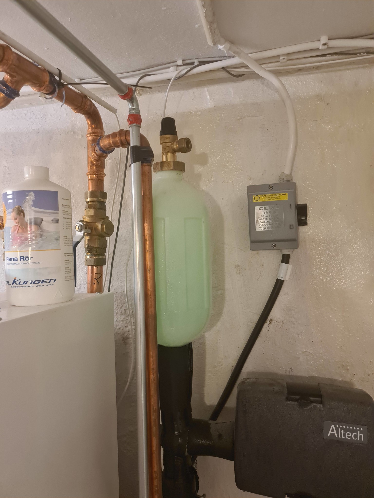

Hej! Lurkat länge o sitter nu efter många år med ett eget hus vi bott i ett tag.
Har dock väldigt sålig koll på hur bergvärmen och vad alla rördragningar nu, och har stött på första problemet i huset.
Denna tank som finns på bild har nu börjat svämma över någon alkoholluktande vätska, ca 1dl om dagen. Den är lopplad till bergvärmen
Denna tank brukar vara ca halffull men märkte nu att den var helt full o läckte över.
Några idéer vad det är och vad man ska göra? Vätskan, e den farlig?

Brinévätskan, precis som du säger någon typ av alkohol, drick den inte bara så är det lugnt! Varför problemet uppstår vet jag dock inte..

Har problemet löst sig eller är det fortfarande hög nivå?
Nivån ska vara som du säger ungefär i mitten av kärlet.
Varierar nivån i kärlet när pumpen går? Skulle kunna vara luft som kommit in i systemet eller att borrhålet fryst under vintern och komprimerat slangarna.
Fortfarande hög nivå tyvärr. Den brukar ligga ungefär halvvägs upp men märkte nu att den var på max.
Funderade om det berodde på att det blivit varmare och vätskan därför expanderat

Ja viss variation blir det ju när temperaturen ändras. Hos mig har det gått åt andra hållet och blivit lite för lite så jag fått fylla på. Du kan ju prova och suga ur lite och se om det stabiliseras.

Idag var det balans iaf :)
