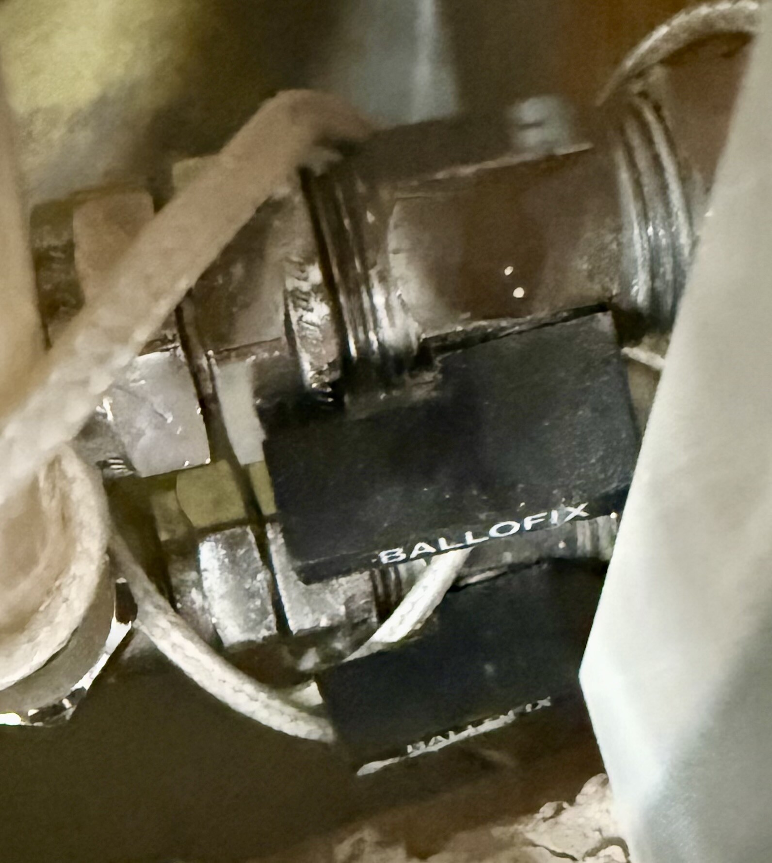

Läcker, eller snarare droppar som sagt lite när man stänger eller öppnar ventilen, det är allt, inget läckage sen vare sig öppen eller stängd. Var nånstans läcker den? Nån fara att det blir värre med tiden, eller en mera konstant defekt?

Förmodar att det "läcker" vid själva vredet på kulventilen, INTE vid skarvarna till vattenrören?
Om det är kallvatten kan det mycket väl vara kondens på ovansidan av ventilen som droppar av när du vrider på den. Testa att torka den absolut torr och sedan vrida på den direkt, borde inte droppa då om det är kondens.

Ja, det ör vid vredet, och lite mer än bara ev. kondens.

Samma problem här med gamla kulventiler. Var lite orolig men de självtätade sig efter två dagar.

Tack för svar. Den här läcker bara lite just när den vrids till stängd eller öppen, ingenting mer när man vridit klart. Är också lite orolig för att det skulle fortsätta att läcka.

Indikerar väl att de är dags att byta.
Går det att droppa lite symaskinsolja på dem så det kryper in i sätet och tätar? T ex smörj för lin som används vid vatteninstallationer är ju symaskinsolja och krita blandat till en pasta. Och det tätar så fint med linet. Vad säger våra rörmokare?
Om det bara läcker lite, när du stänger/öppnar, vad är problemt, vrider du på den varje dag eller. Om inte, så bry dig inte, inget som kan hända. Den ju tät.

Problemet handlar om ifall droppandet kan förvärras med tiden och i värsta fall då läcka även vid fullt öppet/stängt. Jag antar att det är tätningen vid vredet och funderar på om ventilen håller tätt vid öppet/stängt även om den tätningen är dålig, eller om det skulle läcka där ändå.
Ett foto på ventilen säger mer än ord, gärna då lite från sidan, så att delen mellan vredet och ventilen syns. Först då kan du få ett svar som är till fylles.

Vad är det man kan se där som avgör vad problemet är?
Ventilen är en helt vanlig Ballofix för 12 mm kopparrör.

Här är en bild. Ser med spänning fram emot din analys. Det läcker som sagt enbart när ballofixen stängs eller öppnas, just i vridningen mellan de lägena.
  • Närbild av en läckande ballofix-koppling, där problemet uppstår vid vridning när ventilen öppnas eller stängs.

Om det droppar vid vredet när man vrider av/på, beror det på att packningen vid vredet inte är helt ok, eller kan det även bero på de två tätningarna vid kulans in- utlopp? Är det bara packning vid vredet gör det inte nåt att det droppar vi av/påvridning, men kan det vara de nån av två andra som gör att det inte tätar helt i öppet läge, då kan det bli problem. Kan nämna att den ventilen vreds av och på en stort antal gånger vid bedrumsrenovering, och det droppade bara några droppar och det blev inte "värre" med tiden.
