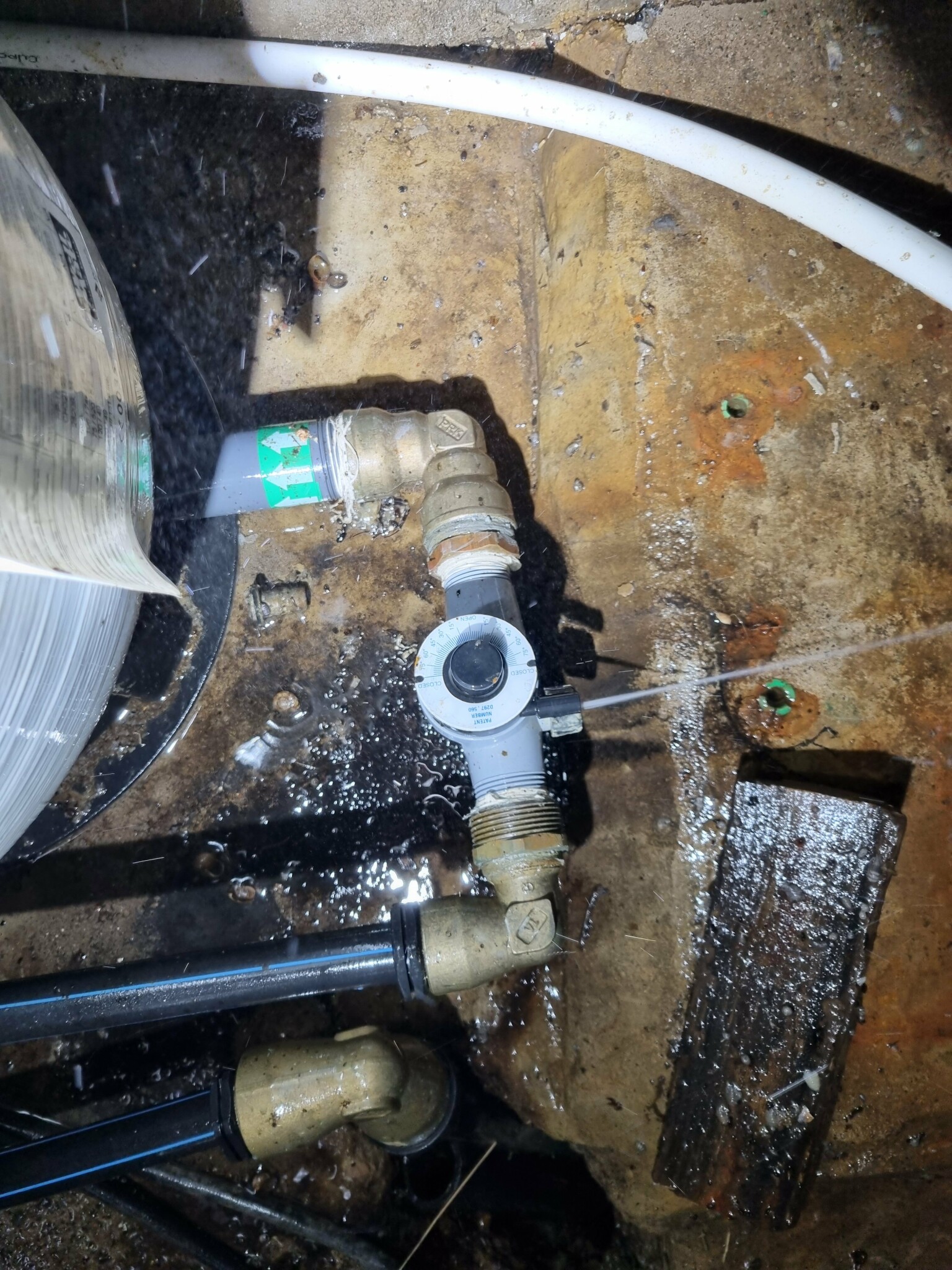

Köpte hus i måndags. Tittade till vattenfilter m.m. för första gången nu. Upptäckte då med fasa att det sprutar ut vatten ur någon ventil. Läckan måste uppstått under de senaste månaderna.
Någon som har en aning om vad det är? Någon slags säkerhetsventil? Sitter mellan filtret och trycktanken. Ursäkta om begreppen inte är i sin ordning.
Har f.ö. slagit av elen och ventiler till pump m.m. Så nu sprutar det inte ut vatten längre. Alltihop står i en jordkällare med brunn.

Tycks vara en sådan: https://robotaab.sharepoint.com/sit.../docs/Produktdokument/Produktblad&p=true&ga=1
Nu är ju bara frågan varför det kommer ut vatten ur "luftintag".
Min bild är lite missvisande, ser ut som det kommer ut vatten ur injusteringsvredet, men det kommer ur luftintaget.

Känns som din Luftinjektor är paj men hur de är konstruerade får någon annan svara på. För mig känns det spontant som att de borde sitta en backventil i dessa och att den ska släppa in luft utifrån inställningen som du ställt in via vredet.
Som information till eftervärlden så sitter det en liten gummihatt i backventilen/insuget som kan bli dålig med åren.
Det går att byta bara den, vilket jag gjorde. Det ordnade läckan.
