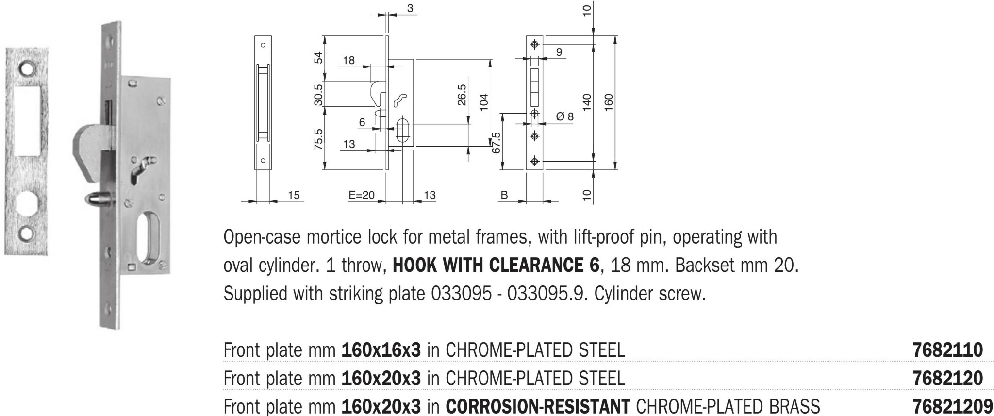

Ingår i en uterums skjutdörr till Santex (som gick i kk 2020).
Synlig längd på bild 158 x 19 mm. Låscylinder intakt, söker bara efter låskistan, är italientillverkad.
Har sökt runt bland diverse fönster o låstillverkare m.m. utan resultat.

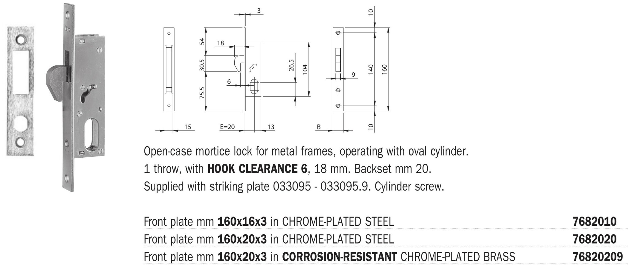

Är det låshuset med den mindre ovala låscylindrarna?
En snabb gissning är detta låshuset (med artikelnummer så du lättare kan söka om du inte vill besöka låssmeden).
De låshusen brukar börja kärva efter ett tag och ibland går det inte att låsa upp men rikligt med assa spray brukar tillfälligt lösa problemet med att inte kunna låsa upp.
Jag brukar smörja de låshusen innan jag monterar dom då de annars kan få funktionsstörningar framförallt om man ytterst sällan använder dom t.ex den delen av ett parti som alltid är låst.
Bara för att komplettera inlägget om någon söker på det i framtiden så finns det även en variant med lyftskydd om det sitter i en konstruktion dörr dörrbladet kan lyftas.
Lyftskyddet är endast en fast dubb som går in i slutblecket i övrigt är det låshusen lika.

Motsvarande låshus finns även av andra fabrikat t.ex Facchinetti.
Jag gjorde en snabb sökning och Göthes Industribeslag AB verkar ha Facchinettis låshus i sin webbshop men den fungerade inte nu så kunde inte bekräfta.

Stort tack ABC123, detta hittade varken jag eller låssmeden! Har själv sökt men man kan tydligen söka på olika vis... Har tillskrivit Göthes, avvaktar svar, blir nog inget svar förrän nästa vecka.

Nu har jag hittat låset jag sökte till min altandörr.
Sökandet inriktade sig främst om det fanns något "lager" från Santex konkursbo, så jag kunde hitta ett originallås? Jo jag hade tur och hittade samma typ av lås genom att söka personal inom f.d. Santex (som sitter på liknande jobb i olika företag och städer i Sverige) och andra skjutdörrstillverkare/uterumsföretag. Efter ca 10-15-talet telefonsamtal och sökningar på nätet kom jag rätt. Beställde en låskista som nu är monterad och passade perfekt, kostnad 400:- inkl frakt och moms. (Vad totalkostnaden hade blivit gm låssmed, ingen aning).
Företaget jag köpte av var Orsa Industrier AB. Det som 123abc rekommenderade med Göthes var ok men de sålde inte till privatperson, återförsäljare var bl.a. XL-Bygg, Beijers m.fl. samt kunde beställas via min tänkta låssmed. Då var det ett lås med namn Facchinetti som du skrivit om, men som kunde skilja lite i hålplacering, samt längd/bredd med ngr mm, alltså lite osäkert kort... om man inte vill såga/borra/slipa/fila förstås vid behov.
Nu är jag helnöjd!! Detta som tips om ni söker ett original Santex-lås "Treoving ISEO-lås". 😅
