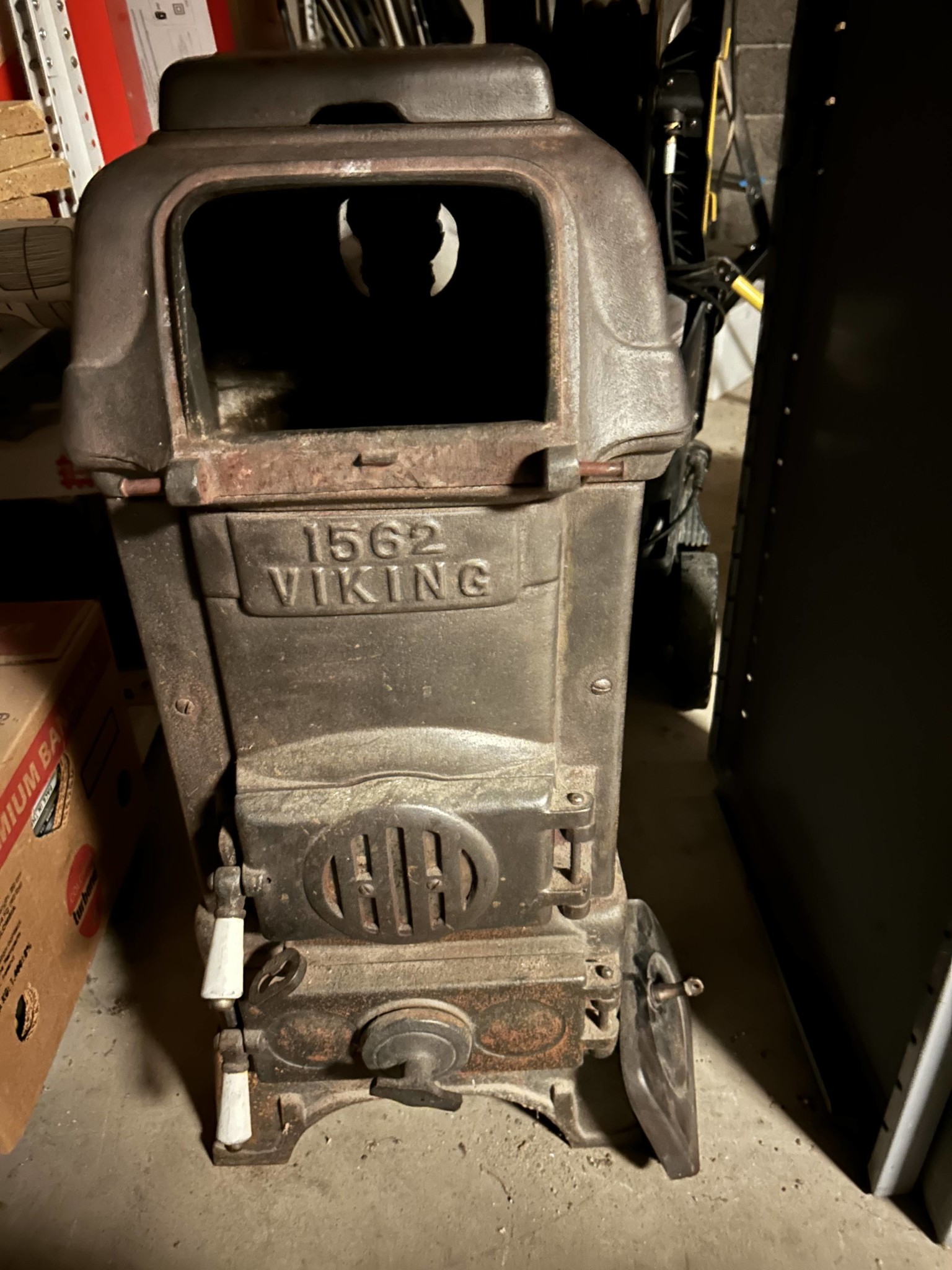

Har denna gjutjärnskamin ståendes och funderar på att sätta in den i huset för att stödelda när elen är som dyrast. Har murad skorsten som inte används för närvarande.
Någon som vet om det ska sitta eldfast bruk i den och i så fall hur?
Brukar kommunen godkänna att man sätter in en gammal kamin eller måste den vara miljögodkänd?
Är det en kamin avsedd för ved eller kol?

Formellt lär du inte få installera den då du inte kan bevisa att den uppfyller dagen krav.
Om du istället haft din gamla kamin installerad på murstocken hade du bara behövt kontakta sotaren för en provtryckning innan du börjar elda, kan kosta nån tusenlapp och är inget som kräver anmälan till kommunen.

Nä, är den inte befintlig och bara behöver renoveras lite innan provtryckning?

Ja precis. Den behöver lite eldfast tegel på insidan.
Men det lär ju inte finnas något bevis på att den är miljögodkänd eller testad och då får jag väl inte installera den?

Om den nu sitter på plats i huset och har gjort så i årtionden har nog inte sotaren något emot att du renoverar den och provtrycker innan eldning, det är lämpligt att fråga skorstensfejarmästaren om råd och kanske om tipps på lämplig lokal firma för renoveringen om du inte ska göra det själv eller anlita Bossespisdoktorn.

Problemet är att den aldrig har suttit i huset. Köpte den för kanske 10 år sedan för att sätta in den. Borde ha gjort det då, innan de nya reglerna.

Skrota då, följ reglerna om vad som får installeras
Det är inte troligt att du får tag i nån godkänd eldstad denna vintern och du vänjer dig nog vid höga energiräkningar och sval innomhus temperatur innan den kommunala byråkratins kvarnar malt färdigt..

Att installera en gammal kamin som "till ålder och karaktär är anpassad till byggnadens" och det funnits en kamin där tidigare, skall vara okej, även om det gamla kaminen inte finns kvar. Så har du ett gammalt hus är det nog värt att kolla med kommunen hur de ställer sig.

Skulle det vara bättre än att kolla med sotaren om han godkänner den?

Ja, sotaren skulle iallafall jag börja med. Men är osäker på vilken part som har "sista ordet" när det gäller just undantaget för kulturvärden.

Jag är helt övertygad om att den varit installerad i minst tio år :-)
Minst.
Långt innan de nya reglerna trädde i kraft.
Du har nog bara missat att få skorstenen provtryckt.

Det behöver man inte ta reda på om sotaren är intresserad av att provtrycka och godkänna den 'befintliga'
