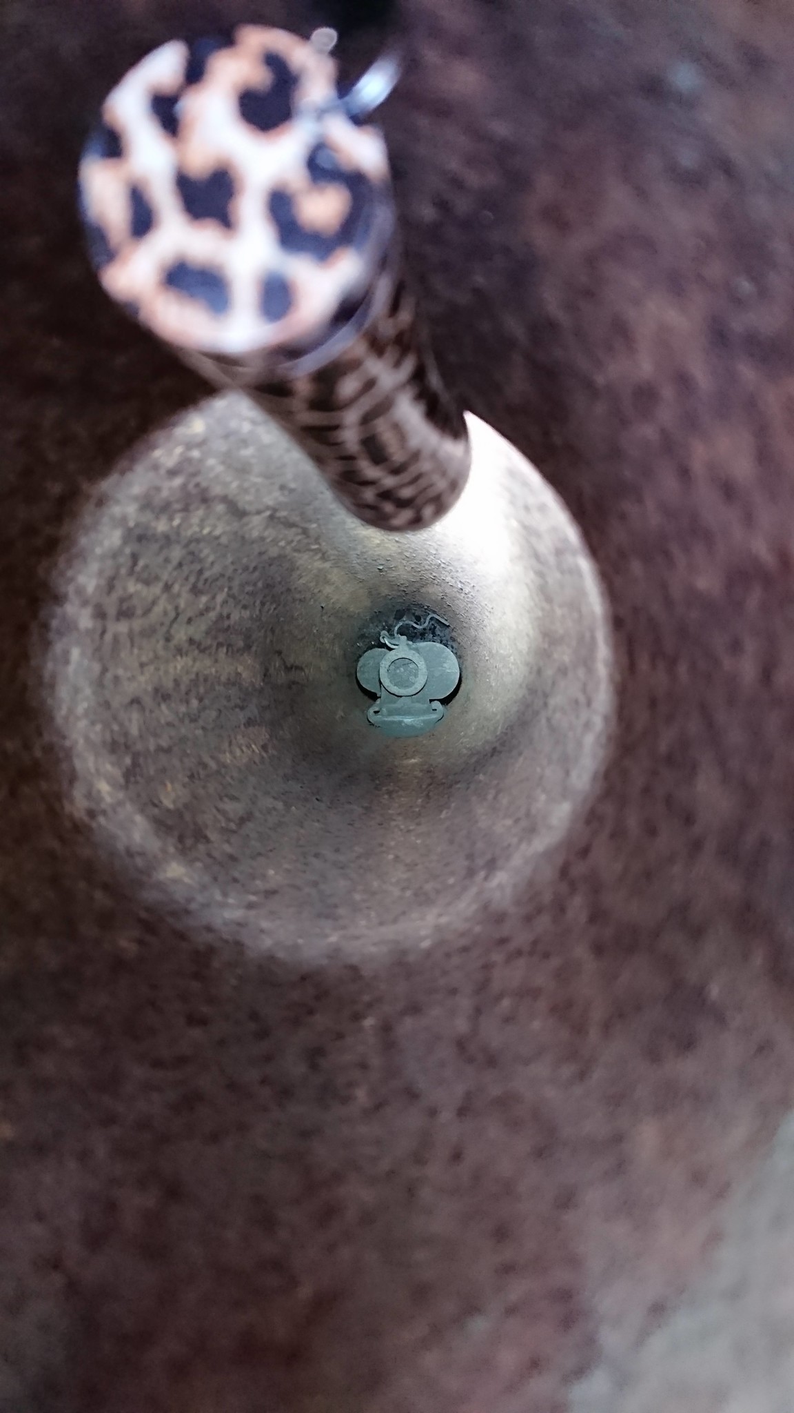

Hej
Just flyttat till ett hus med kommunalt avlopp och enskilt vatten, ett 110 rör sticker upp en bit ut på gräsmattan och den här ventilen sitter 1.5 meter ner i röret, kopplat som till synes på en slang med "slidfäste" , slangen ser ut att komma från huset/uthuset.
det kommunala vattnet ska vara indraget på tomten någonstans
mvh Mats

Ett borrhål för vatten ,men syns ingen kabel till någon pump , troligtvis borrad och anslutningen monterad
utan pump av någon orsak , den hänganslutning som finns där ska tas upp med ett verktyg som gängas på den så den inte tappas ner i hålet
Kolla hur djupt det är med fiskegrejerna som du kanske har , en mutter eller annat som tyngd , du märker när den kommer till vattnet
Fanns det ingen borrtopp där EL kopplas till pumpledningen
