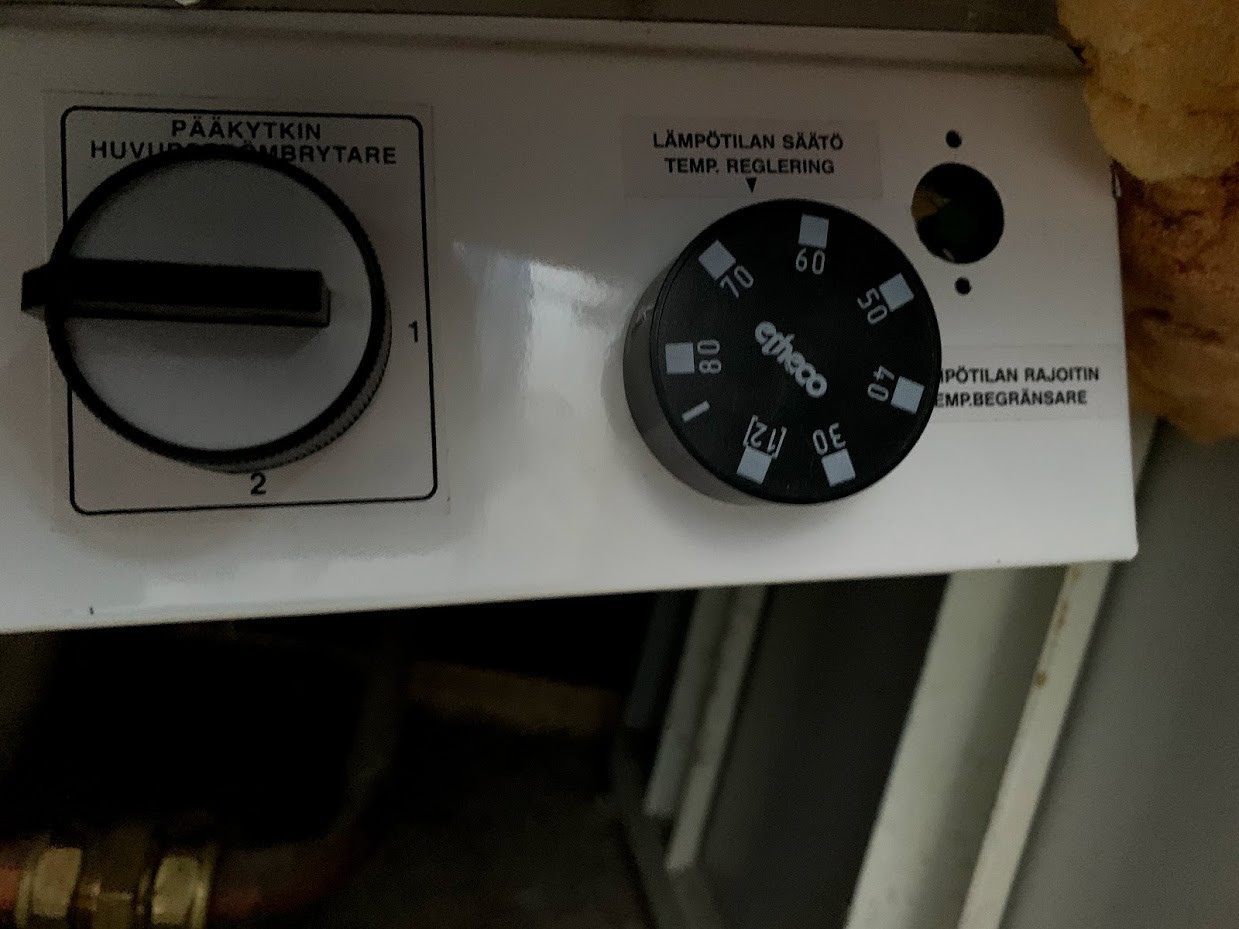

Säkringarna går inte, JFB löser inte ut, det kommer varmvatten men sedan klarar den inte av att värma mer. Jag har sänkt tempen till 60grader men det hjälper inte. Det enda som hjälper är att trycka på den lilla gröna knappen ovanför knappen tempbegränsaren, då värms vattnet i VVB men slutar värma efter ett kort tag igen.

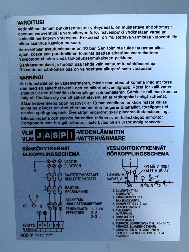

Det låter som något fel antingen på termostaten eller övertemperaturbegränsningen.
Det borde en elektriker kunna mäta upp eller kolla.
Vrid på termostaten och hör om den klickar till när vredet vrids till högre/lägre temp.

Ja det klickar när jag vrider reglaget till höger när den når 55 grader. Men den klickar även när jag vrider tillbaka till 65 grader. Vad betyder det?E etompau skrev:Det låter som något fel antingen på termostaten eller övertemperaturbegränsningen.

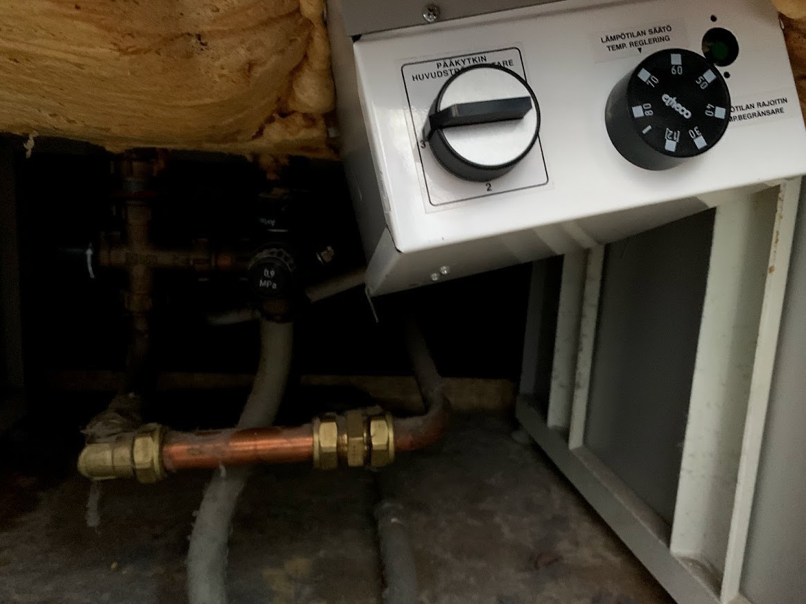

Du säger inte orkar värna ordentligt. För att felsöka en Jäspi , under VVB så är det 2 rör med markering röd VV sitter till vänster och blå KV. sitter till höge, termostaten på tex 70 C någon timma, du känner på det röda och någon spolar VV , då ska det bli hett så du inte ka ta i det. Om det svalnar efter en stund så har nog ett rör gått av i beredaren, med andra ord VV räcker inte så länge. Termostaten kan klicka vid båda 60 C eller 85 C beroende på temp i botten på VVB.
