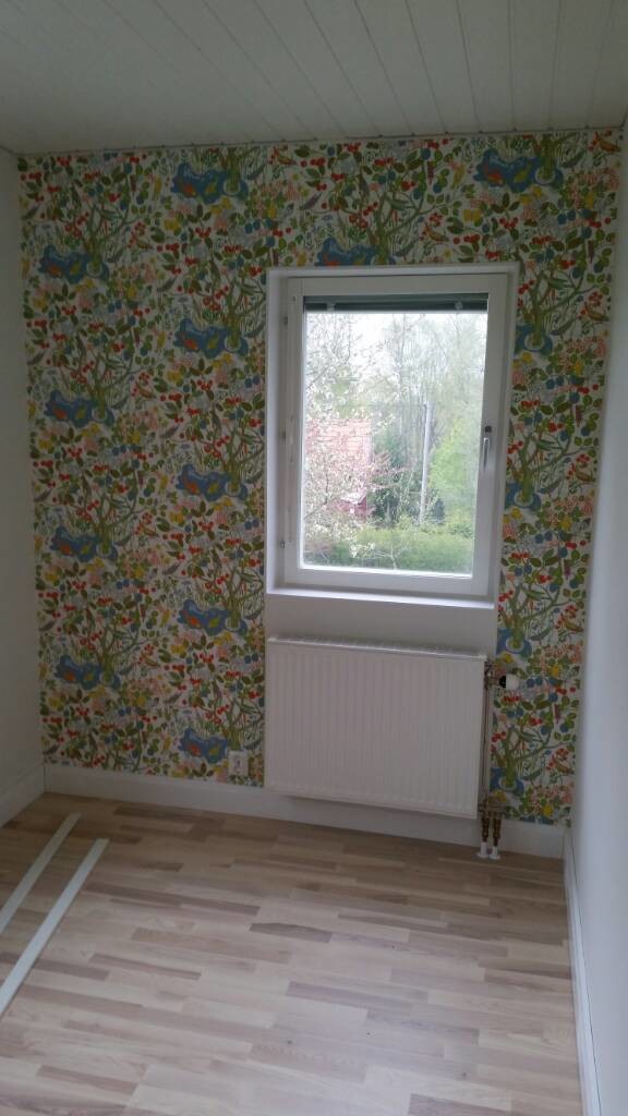

Ska jag gissa det där är bild från ditt eget? (Snyggt iaf!)injonil skrev:
För isf kanske du vet om man "måste" sätta den med överlapp? Min plan var att inte göra det.
