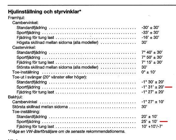

Vad innebär det jag markerat med rött i mm på hjulets bak och framkant på en 15" fälg?
Hur mycket är 1grad och 31minuter i mm på en rät triangel som har en hypotenusa av 7,5tum?

1grad 31 min = 1.51666666666666666666666666666666 grader
sin 1.516666666666666666666666666666666666 = 0.0264677
cos 1.516666666666666666666666666666666666 = 0.999649668
7.5tum * 25.4 * sin 1.51..... = 5.0421mm
7.5tum * 25.4 * cos 1.51..... = 190.433mm

Det är alltså 1,52 grad jag ska räkna med? Då kan jag rita upp det och mäta, diametern på fälgen är 410mm.
cos & sin begriper jag inte nåt av.
Bakhjulet ska tydligen vara lite utställd, 25min +-10. Den är viktig för tänkte använda bakhjulet som referens.

Du syftar förstås på bakhjulen. Jag ska inte ändra bakhjulens vinkel, jag hoppas den är rätt och utgår från dessa med lasern, men då måste jag veta hur mycket jag måste kompensera för att få rätt mått på framhjulsvinkeln. Som det ser ut har jag 2mm ut och måste antingen kompensera direkt på bakhjulet eller lägga till dessa 2mm när jag ställer framhjulet.MathiasS skrev:

Jag har ställt hjulen själv med laser tidigare och tänker fortsätta med det, mer noga är det inte på mina bilar. GTIn som det gäller nu är första gången därför vill jag ha rätt referenser.
