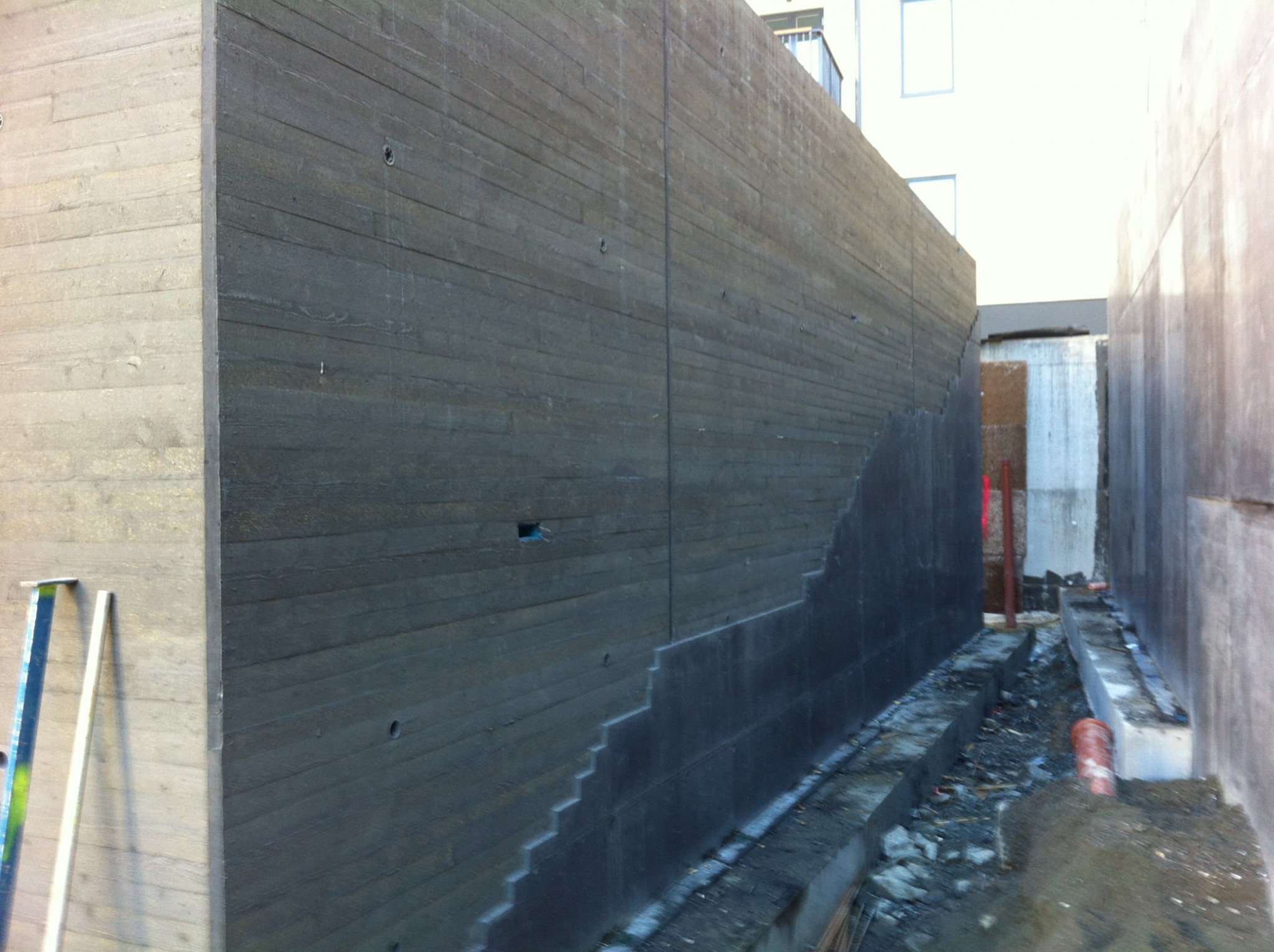

Jag skall nu till veckan gjuta platta för garage och skal efter detta slipa ner det med en HTC-maskin.
idén slog mig idag att man kanske ska pigmentera betongen för att dels få ett snyggare golv och dels för att oljafläckar m.m. inte ska synas så väl.
Betongleverantören sa att man kunde blanda i 4-6% med pigment för att få en svartare färg på betongen.
jag har googlar runt hela kvällen utan att lyckas finna några bilder på hur det ser ut i praktiken så då vänder jag mig till mina kära vänner på forat.
är det något som pigmenterat sin betong svart? isf hur mycket % pigment och självklart, hur blir färgen? bilder hade så klart vart kanon.
har redan ett HTC-slipat golv med vanlig betong som blev snyggt, men skulle som sagt vilja ha en svartare nyans. inte laktrits svart, men någonstans mellan svart och mörkgrått. som antrisitgrått eller mörkare är jag på jakt efter.
bilder eller allmän input är välkommet!

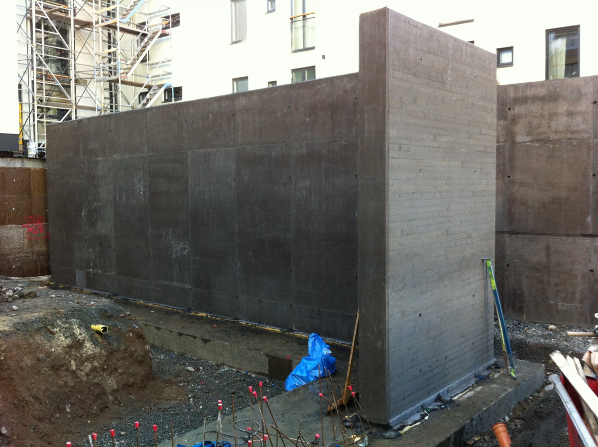

Två bilder på en ca 4.5m hög stödmur av svart betong (350mm tjock).
Problemet med svart betong är att det gärna blir kalkurfällning när betongen utsätts för fukt. Men det 'ska' tydligen försvinna efter ett par år.
Svart betong är dyrt.
Arkitekten ville ha en brädad struktur på stödmuren. Vi körde med DOKA Framaxform så det blev att spika brädor på hela formen. Det som tillslut blev under mark struntade vi att klä med brädor. Därav 'trappningen' på bild två.
