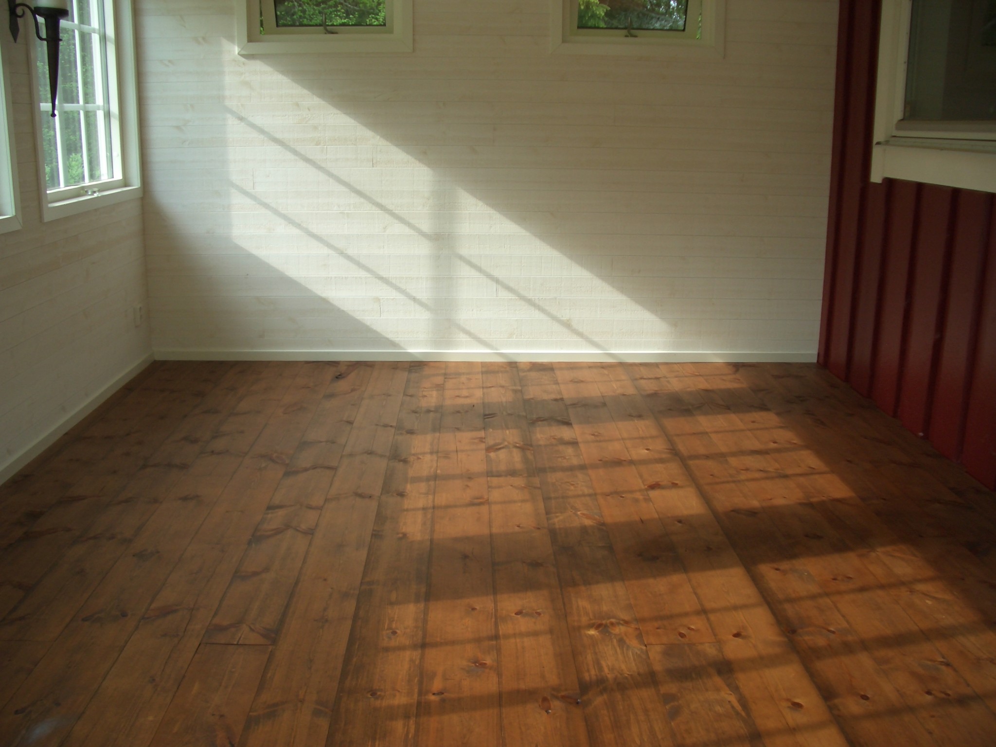

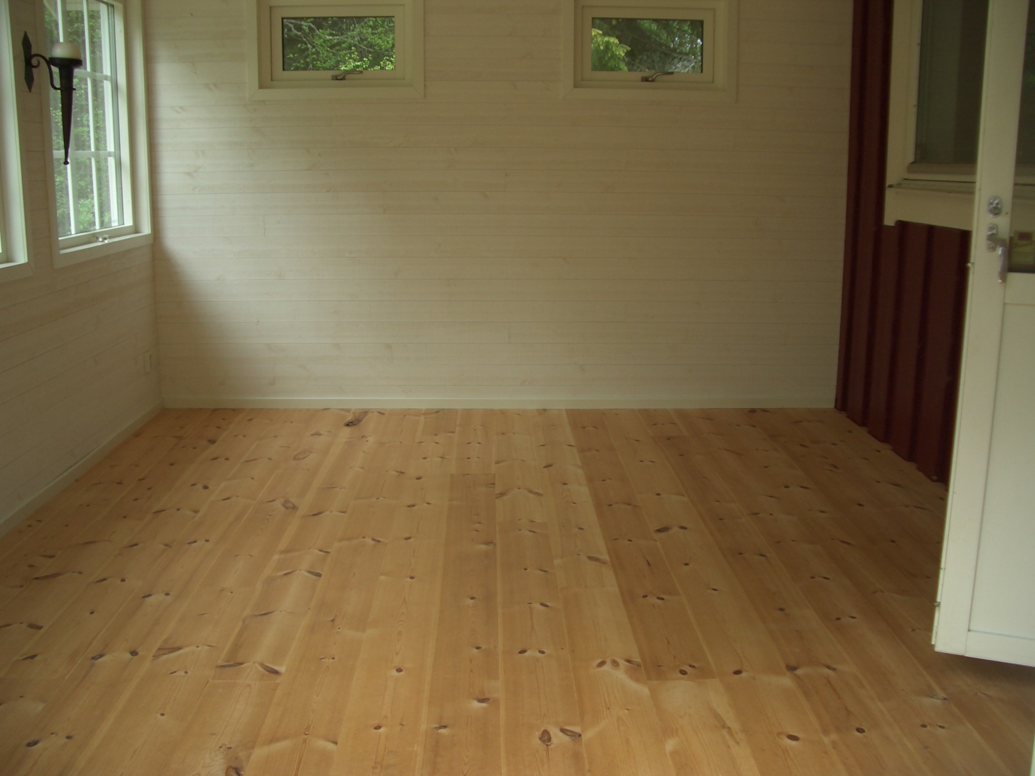

Detta är inte vanlig bets utan olje bets vill jag minnas. Det är köpt på Nyansa, ska se om jag hittar burken. Det håller fint, var 4 år sen vi gjorde behandlingen och vi är supernöjda.
En före och en efter bild.

Ja det var fint, tack!
