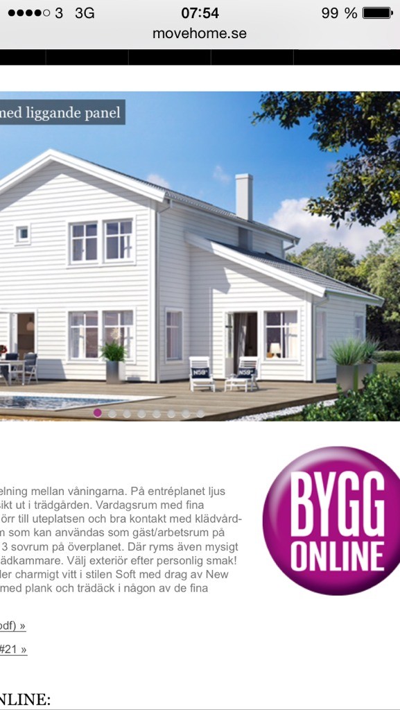

Har oxå förstått mig på att det inte verkar så krångligt.
Problemet är att jag ska gå igenom två tak.
Är detta huset:
P
Ja, man klarar det själv. Var bara noga med yttertakgenomföringen så att det blir tätt. Var också noga med att följa monteringsanvisningen vad det gäller brandsäkerheten. Man vill inte höra från besiktningen att man gjort något fel som kräver att man plockar isär allt igen. Det kan vara jobbigt att få isär skorstenen igen när den väl är monterad då det är ganska exakt passform.
Två tak ska du nog inte bekymra dig för, andra hålet kommer gå fort! :)
