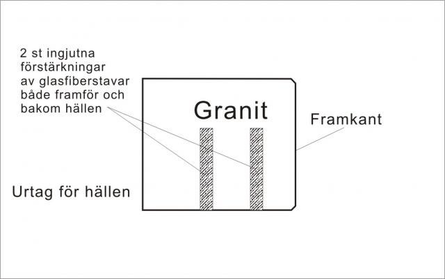

Läste i ett köpavtal med en firma som säljer köksgranitbänkar där det står att granitbänkar kan spricka av sig själv, det finns tydligen luft i själva porerna, eller kan finnas, tror det va luft det stod om, eller något annat i alla fall som kunde bilda dessa "naturliga" sprickor.
Vi säger att jag beställer en bänk, jag monterar den och det uppkommer spänningar i bänken när jag vänder i vrider den på plats på skåpstommarna, o den då spricker lite - kanske bara på ytan på en liten bit, och kanske den gör det för att graniten inte är av bästa kvalitet, vad gör man då?

Jag har ca 40 års erfarenhet med sten bakom mig och klarar de flesta frågor angående stenbänkar
Vissa typer av gnejs (ådrad sten) kan ha vad vi kallar luftblåsor i sig och troligen är upphovet till detta när materialet bildades och stelnade relativt snabbt (om man jämför med gabbro eller granit som stelnat under lång tid och därför kristalliserats och därför har en jämnare struktur)
Dessa sprickor, som oftast är korta ca: 10 - 30 cm måste skäras bort vid tillverkningen eller placeras i urtagen för häll eller vask

Är skivan utan urtag så är det nästan omöjligt att ha av skivan
Tappa den från 1 meters höjd eller liknande skall nog till för att den skall spricka

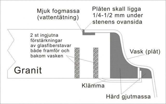

Finns det urtag i skivan så skall det alltid finnas förstärkningar framför och bakom urtaget ( se bild nedan )

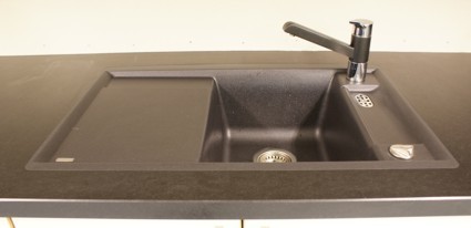

En planlimmad vask som är förmonterad i skivan utgör också en kraftig förstärkning om den är ihoplimmad med stenen
En skiva med urtag skall alltid bäras på högkant och inte utsättas för vridmoment
Om man hanterar stenen som om den skulle varit en 30 mm glasskiva har man väldigt goda marginaler

Mjo, planlimmat är nog snyggt, hur mycket mer kostar det än vanlig utsågning?

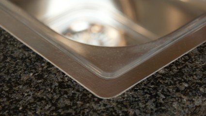

En planlimmning kostar ca 2.000:- mer än ett vanligt urtag och då är vasken nerfräst, monterad, fogad samt limmad med tvåkomponent undertill tillsammans med stenen som även den är förstärkt framtill o bakom vasken (se skiss nedan)

Den planlimmade silgraniten ligger faktiskt i samma nivå som stenen men det ser nästan ut som den ligger över, knepigt..........
