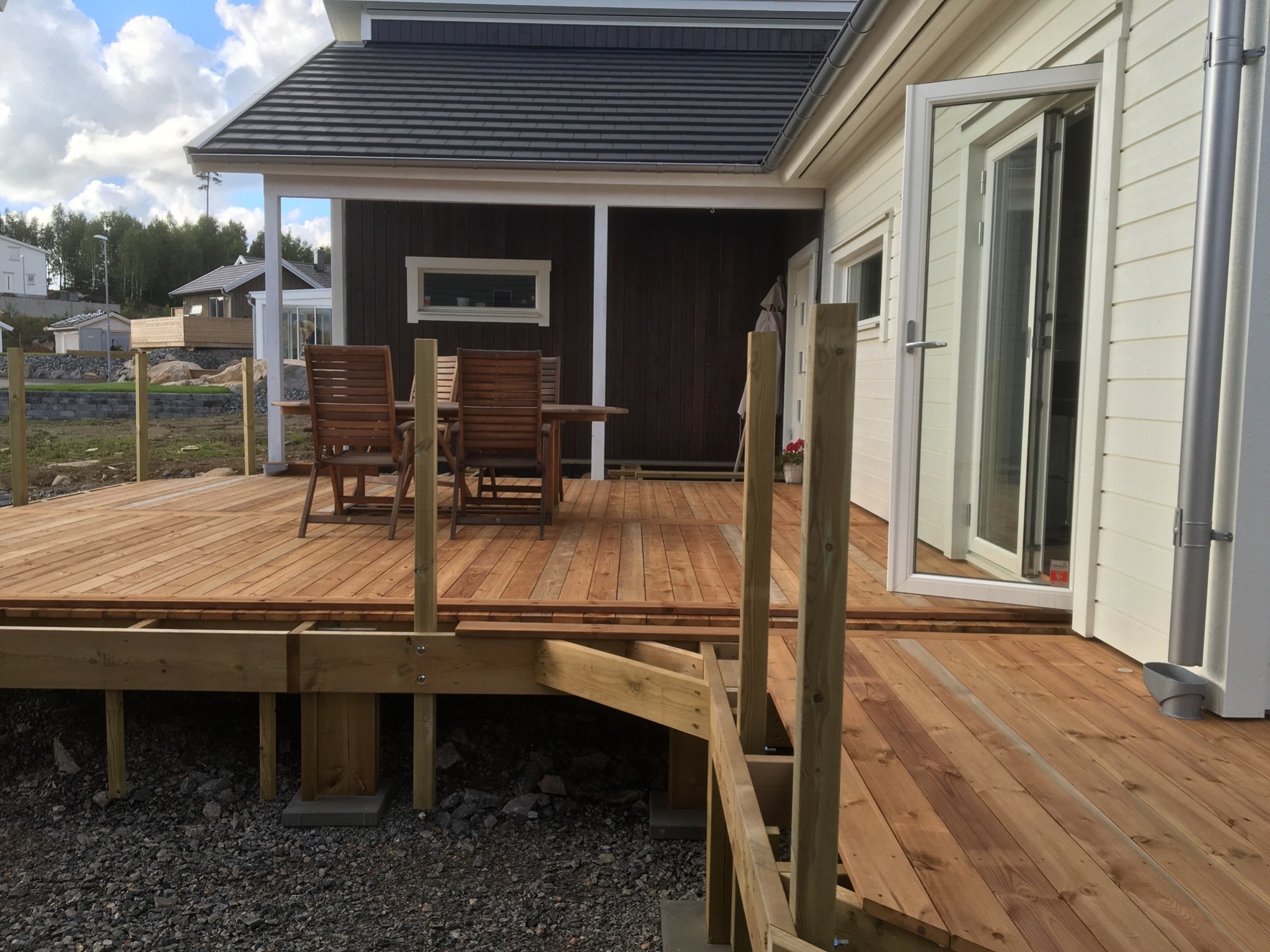

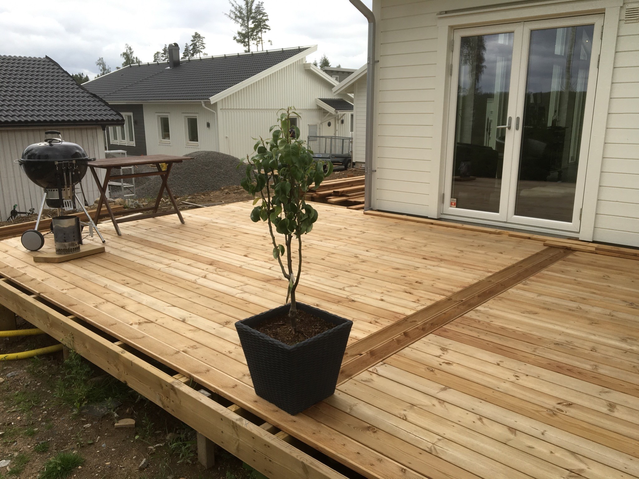

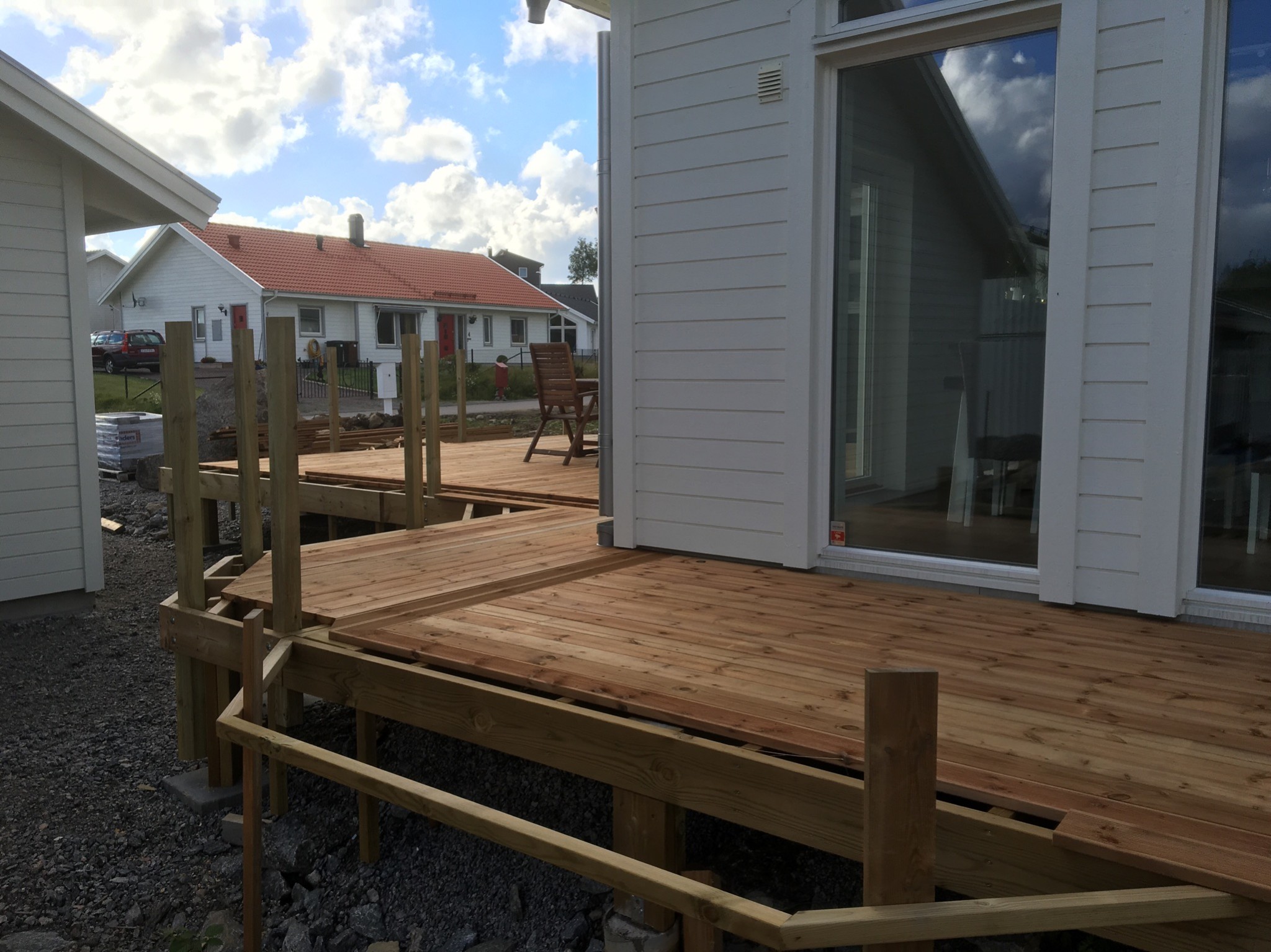

Byggde min altan på 120kvm förra året med brun trall från Beijers.
Övervägde rillad trall på hela däcket men kom fram till att det är för jobbigt att hålla rent. Så jag körde på vanlig slät brun trall på golvytan och rillad trall på frisen runtom för att markera denna ytterligare.
Dessutom la jag rillad trall i mitten av altangolvet som en detalj/brytning för att slippa skarva trallen som man vanligtvis gör. På så vis fick jag hela längder trall, brytning, och en hel längd trall till.... ja ni fattar på bilderna!
Hursomhelst, gällande den bruna trallen kan jag säga såhär nu ett år efter.
Kolla på bilderna, det var verkligen skitsnyggt när jag precis lagt det. Var så himla nöjd. Men ett år senare är det inte en gnutta brunt längre. Jag visste visserligen att det skulle blekna, och tanken har hela tiden varit att lasera golvet ett år senare (dvs detta året). Men jag kunde köpa det för bara några kronor mer än den vanliga gröna trallen och då skulle det se snyggt ut från början tänkte jag!
Men kvalitén på detta virket var under all kritik! Det var/är kvistar till förbannelse, märken och fläckar, och trallen har spruckit och ser idag ut som den legat minst 5år redan.
Och vad gör man när man fått hem lasset och står där för att man tänkt lägga det? Jo jag valde givetvis att lägga det och ta bort det som var för dåligt.
Jag visste ju att jag kunde be dom byta ut det, vänta i en vecka eller två till på att dom skulle skifta materialet, men jag var rätt säker på att det inte skulle bli bättre för det.
Jag blundade helt enkelt och tänkte att det ser nog värre ut när man analyserar bräda för bräda än när man ser helheten. Och så är det visserligen. Jag blev ganska nöjd i slutändan, men såhär ett år senare när den bruna färgen ändå redan är borta så önskar jag att jag hade lagt vanlig grön trall och sedan laserat denna efter ett år istället. Troligtvis hade den gröna trallen hållt högre kvalitet.
Men men.... nu ska jag fokusera på att få det bättre iaf. Jag ska tvätta och slipa den för att sedan lasera den detta året och då hoppas jag få upp lystern igen, så den ser lika snygg ut som när den var nylagd trots alla kvistar.

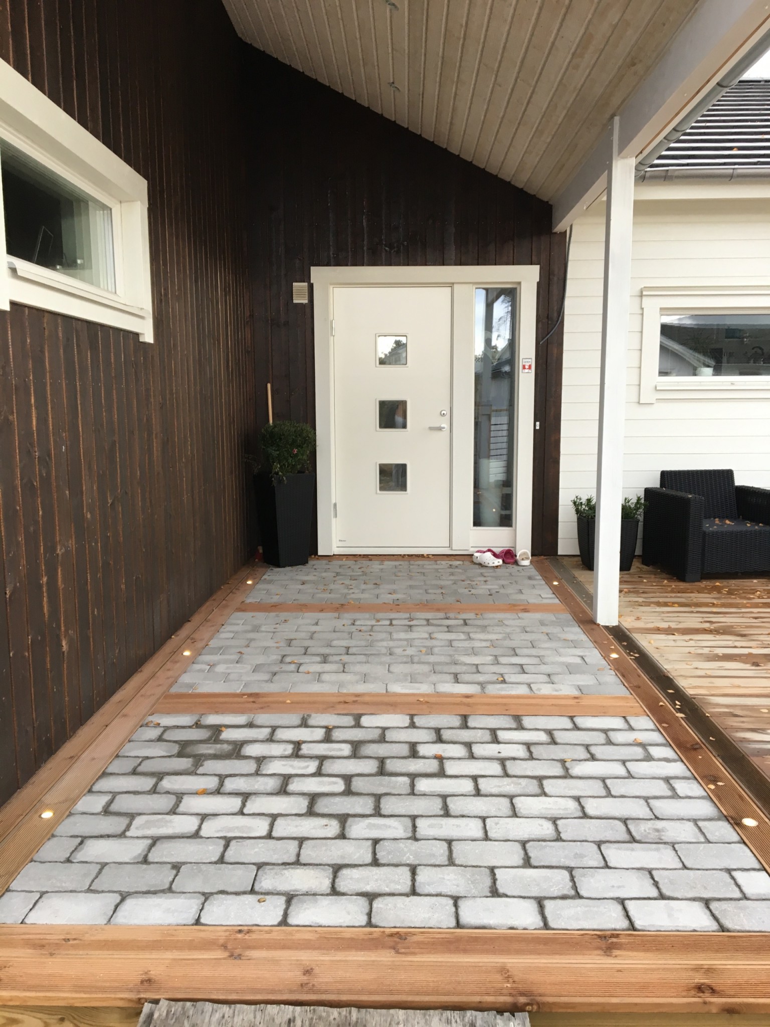

Här har trallen legat någon månad.

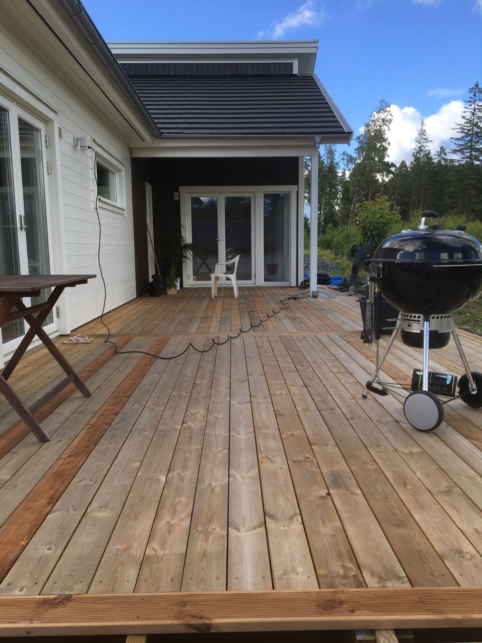

Här ser ni skillnaden mellan den bruna nylagda trallen och det till höger som hunnit blekna innan jag gjorde entrén.
Här ser ni när trallen legat bara ett parmånader. Och jag bytte ut några av trallbrädorna.

Du får jättegärna meddela hur det gick efter oljningen. Jag ska snart bygga trall och funderar på just den brunlaserade varianten. Dock blir man ju fundersam efter dina bilder. Kanske ska man försegla träet redan första året?
Mvh
Kenny
Jag har inte behandlat det ännu. Det skall göras (förhoppningsvis) detta året.
Jag kommer dock inte olja det, utan lasera det i ungefär samma bruna ton. Du kommer inte få den bruna nyansen att stanna bara för att du oljar det.
Jag är övertygad om att det kommer bli fint igen efter laseringen. Men det jag vill påpeka är att det åtminstone i mitt fall kändes som sämre kvalitet jämfört med det vanliga gröntryckta. Och skall man ändå lasera det, så kvittar det. Spara då pengarna och köp det gröntryckta! Och lasera det brunt året efter....
