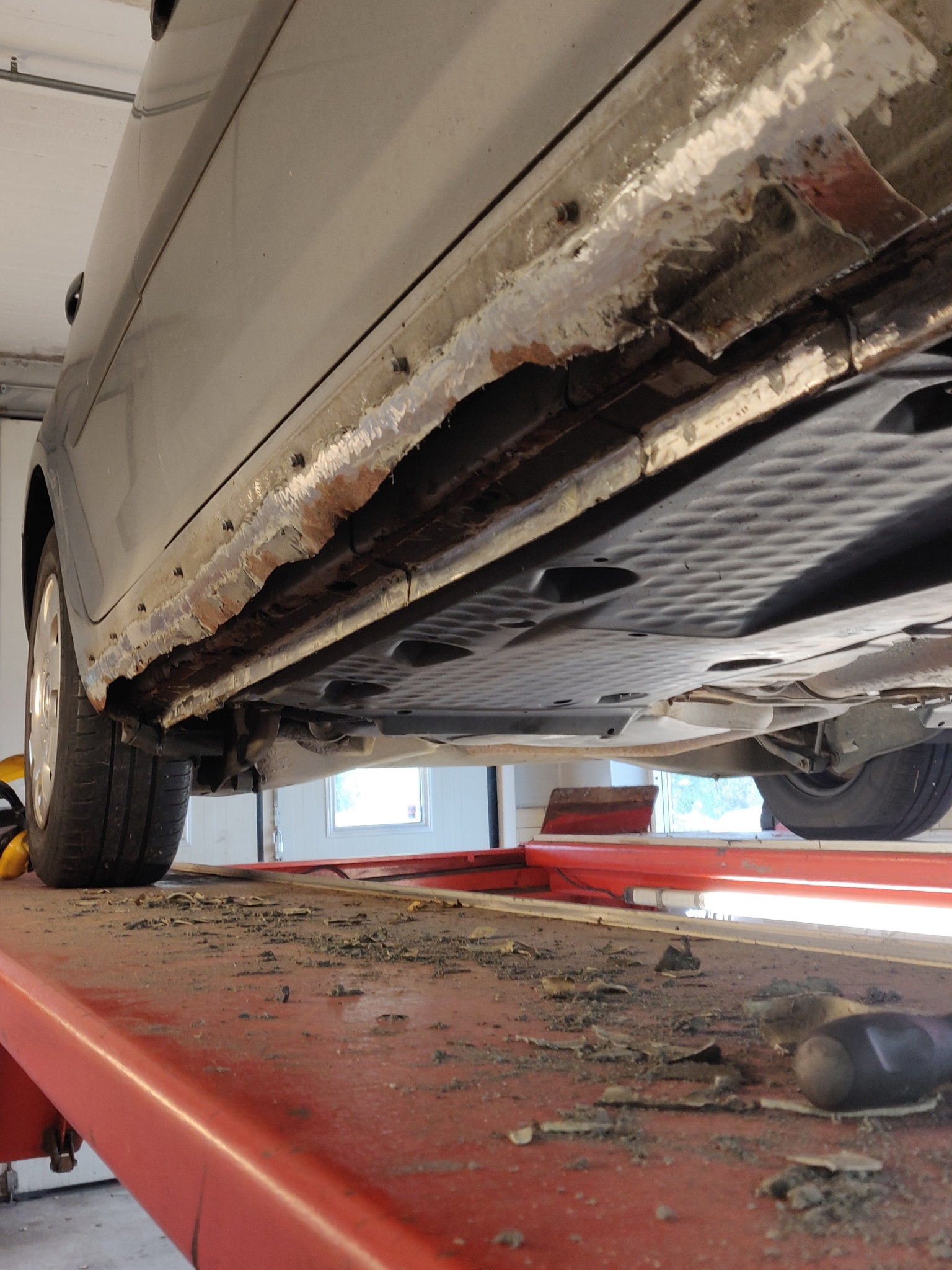

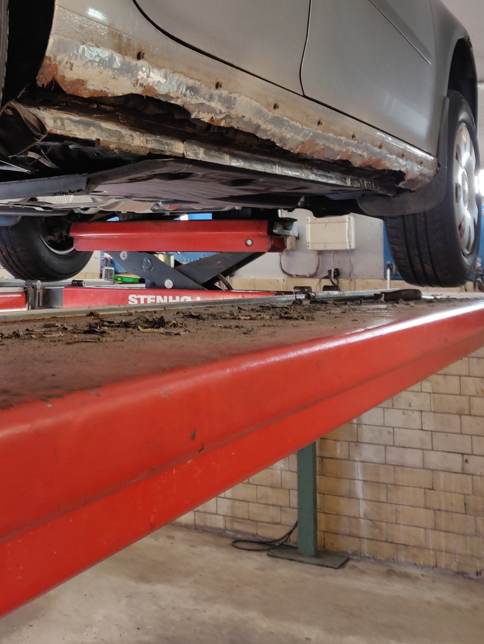

Se hur en 05a golf ser ut under plasten efter 13000 mil.
Dom har haft lite för mycket dyra problem med allt ifrån motorer, växellådor till rost.
Tyvärr är detta standard på en bil som inget syns utanpå.
Detta är en välskött bil utan synlig rost någonstans.
