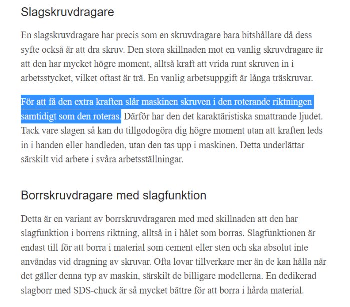

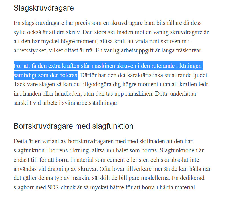

Med risk att någon redan svarat detta men kunde inte se det
En slagskruvdragare slår ju från maskinen in mot skruven för att få fäste. En mutterdragare slår ju i sidled för att lossa en hårt sittande mutter eller bult. Risken är ju att man måste hålla emot ordentligt om man lossar en hårt sittande hjulbult. Har dock inte testat men om det är slag eller ej i skruvdragaren bör inte göra så stor skillnad.
Jag använder själv en mutterdragare men ska väl i ärlighetens namn säga att det är mer lyx och lite kul mer än att man sparar tid. Använder den inte för att dra åt för då tappar jag totalt känslan för hur hårt man råkar dra
Om du testar ändå så blir det intressant att höra resultatet
Nej!!
nanowire och 1 till

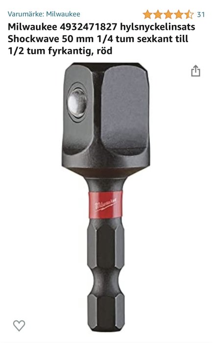

Kommer använda någon av dessa två:
[bild] [bild]
Som sagt ovan, har du adapter och hylsa förlorar du moment, och har du hylsa med hex-fäste kommer de, med största sannolikhet, gå sönder rätt ofta .. För 200 spänn styck lär det ju inte dröja innan du kan köpa en 1/2" batteri-mutterknack för samma pengar ...

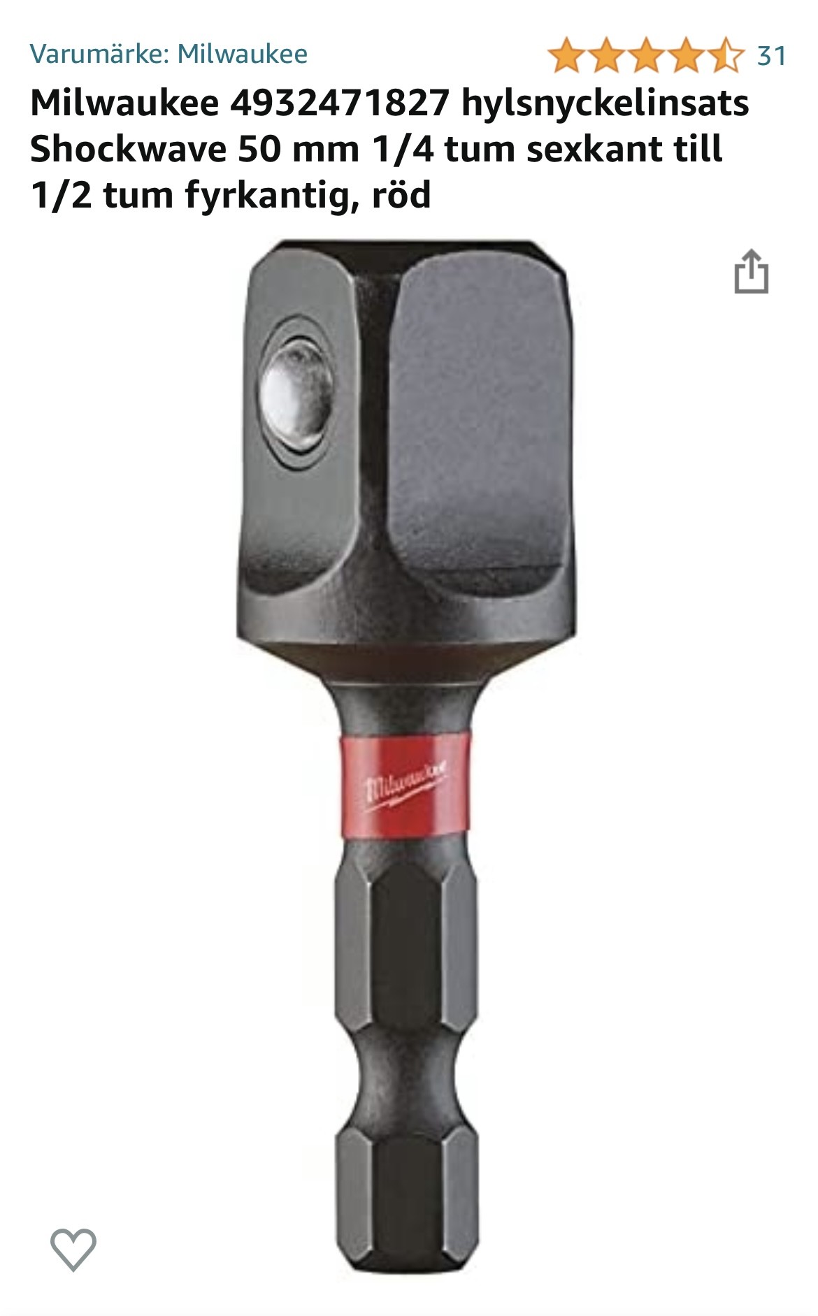

[bild] [bild]
Du kommer misslyckas, finns en anledning till att däckfirmor/ verkstäder drar hårdare än man ska.
Den kommer med största sannolikhet inte orka lossa.
Ska du köpa adapter så välj den med öppen 1/2" och köp plast/gummibelagda hylsor så du inte skadar fälgarna.
