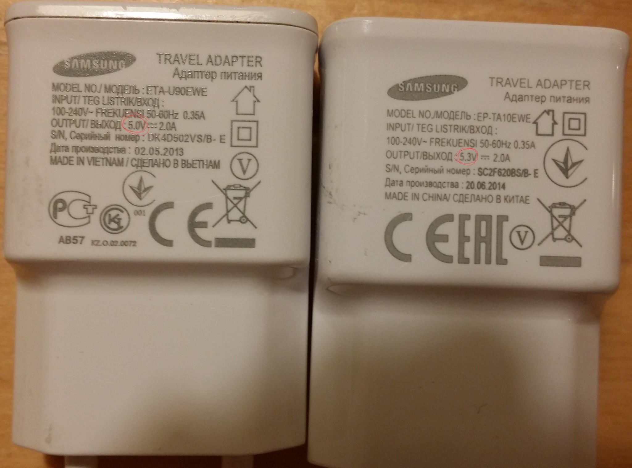

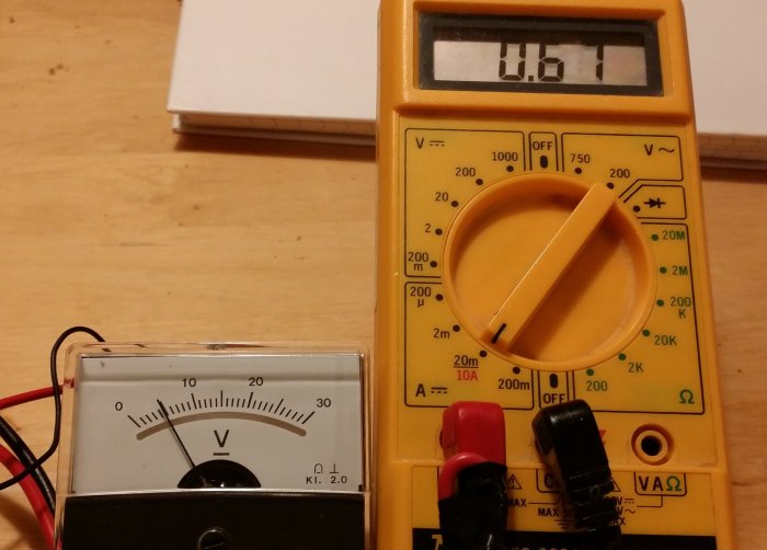

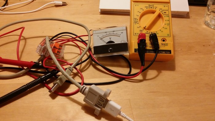

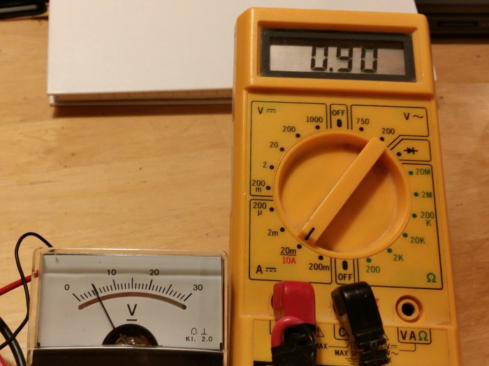

Det var ju en liten smidig sak, men jag hade inte tid att springa och köpa en (och brukar inte köpa prylar i onödan) så jag satte ihop en egen av delar från tre decennier:E etompau skrev:
Sen testade jag dessa två laddare som är nästan likadana sånär som på 5,3 respektive 5,0 Volt (uppmätta till 5,10 respektive 5,29 volt):
Resultatet blev följande vid laddning (från nästan urladdad) av samma surfplatta:
respektive:
Spänningen har betydelse! Tyvärr har jag långt till Biltema så kan inte springa och köpa ett uttag för att testa vilken spänning det ger.
