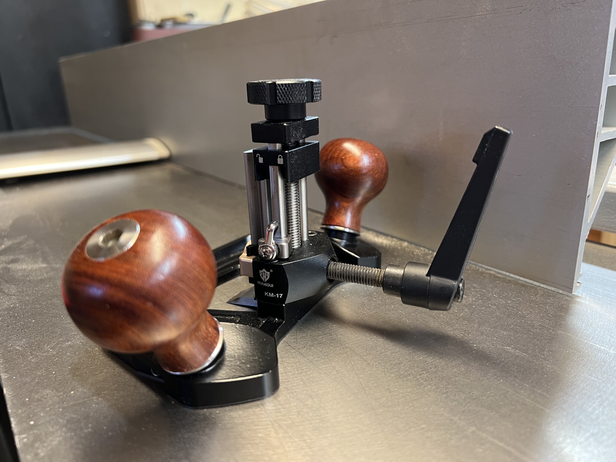

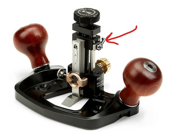

Fast när jag ändå är här och gnäller kan jag berätta varför jag tänkt ersätta hyveln. Någon kanske googlar på namnet och hittar hit. Det går inte att låsa den i höjdled. Det går att vrida åt en skruv så att den nästan är helt fast, men inte tillräckligt för att den ska hindras från att gräva ner sig i bland. Det funkar bra om man alltid håller sig "medfibers", är väldigt försiktig och kan skära in snett från sidan. Så ser inte verkligheten alltid ut tyvärr, så jag får testa mig fram för att se om någon annan går att låsa helt.
Det är lite humor att de själva insett att den inte går att låsa och framhåller det som en helt lysande och innovativ funktion. "Genom att den aldrig är helt fast går det mycket snabbare att justera den i höjdled." Kanske inte hastigheten som är det största problemet man kan ha med en hyvel.

Jag hade försökt reklamera den. Det där är ju helt värdelöst på ett finlirarverktyg där exakt höjd är a och o.Hep skrev:
Tror det kan bli svårt då de är helt öppna med att den inte går att låsa. De skryter ju om det till och med. Fast eftersom den är cool på youtube borde det gå rimligt enkelt att sälja den, även om det blir med lite halvdåligt samvete.

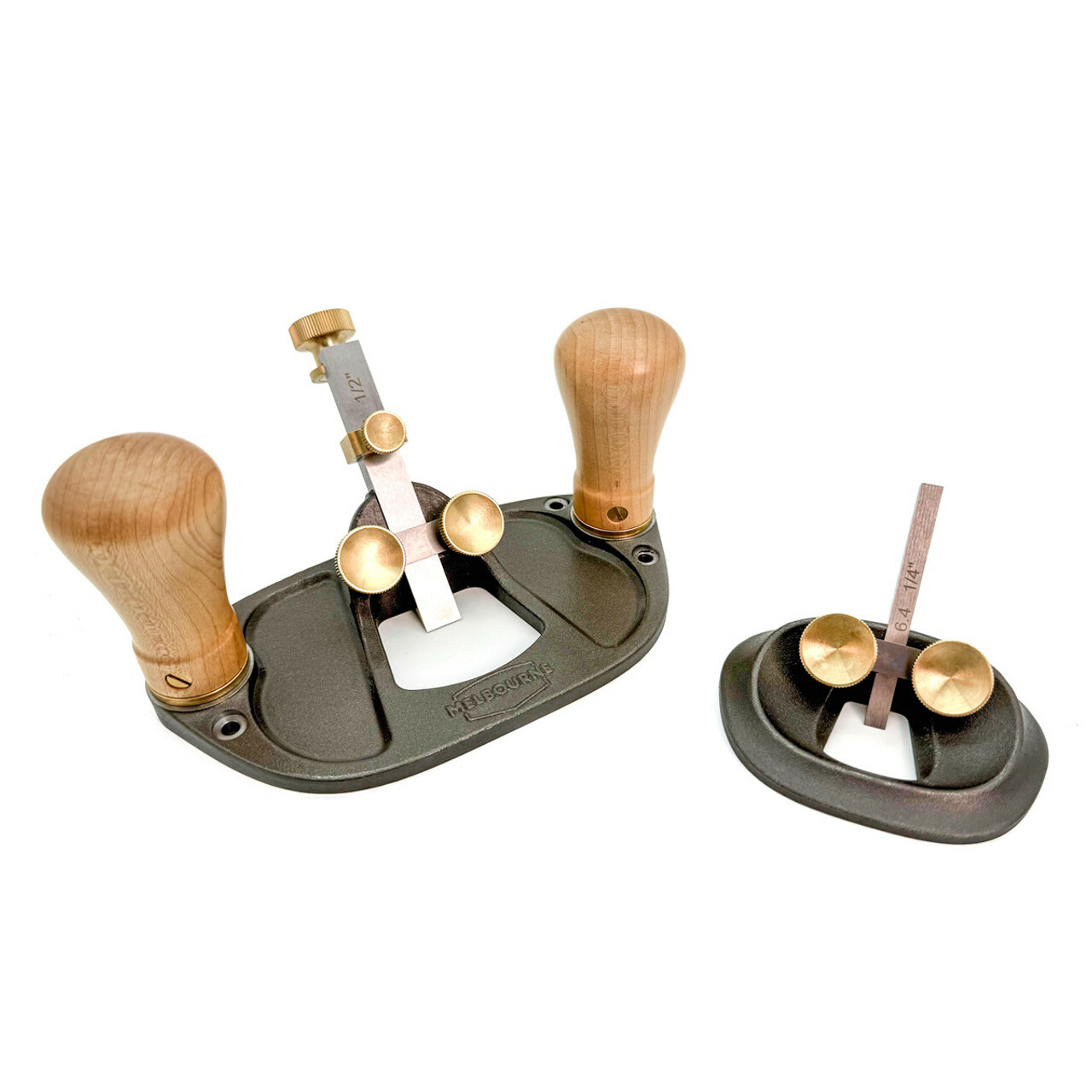

Jag vill inte ruinera mig, men jag såg den här varianten från Melbourne Tool Company. Vet inte hur man får hem från Australien, men eftersom FineWoodworking skriver snällt om den är det kanske värt att kolla upp. Förutom att den såklart går att låsa, gör det uppochnedvända stålet att den går att slipa på sorbymaskinen.

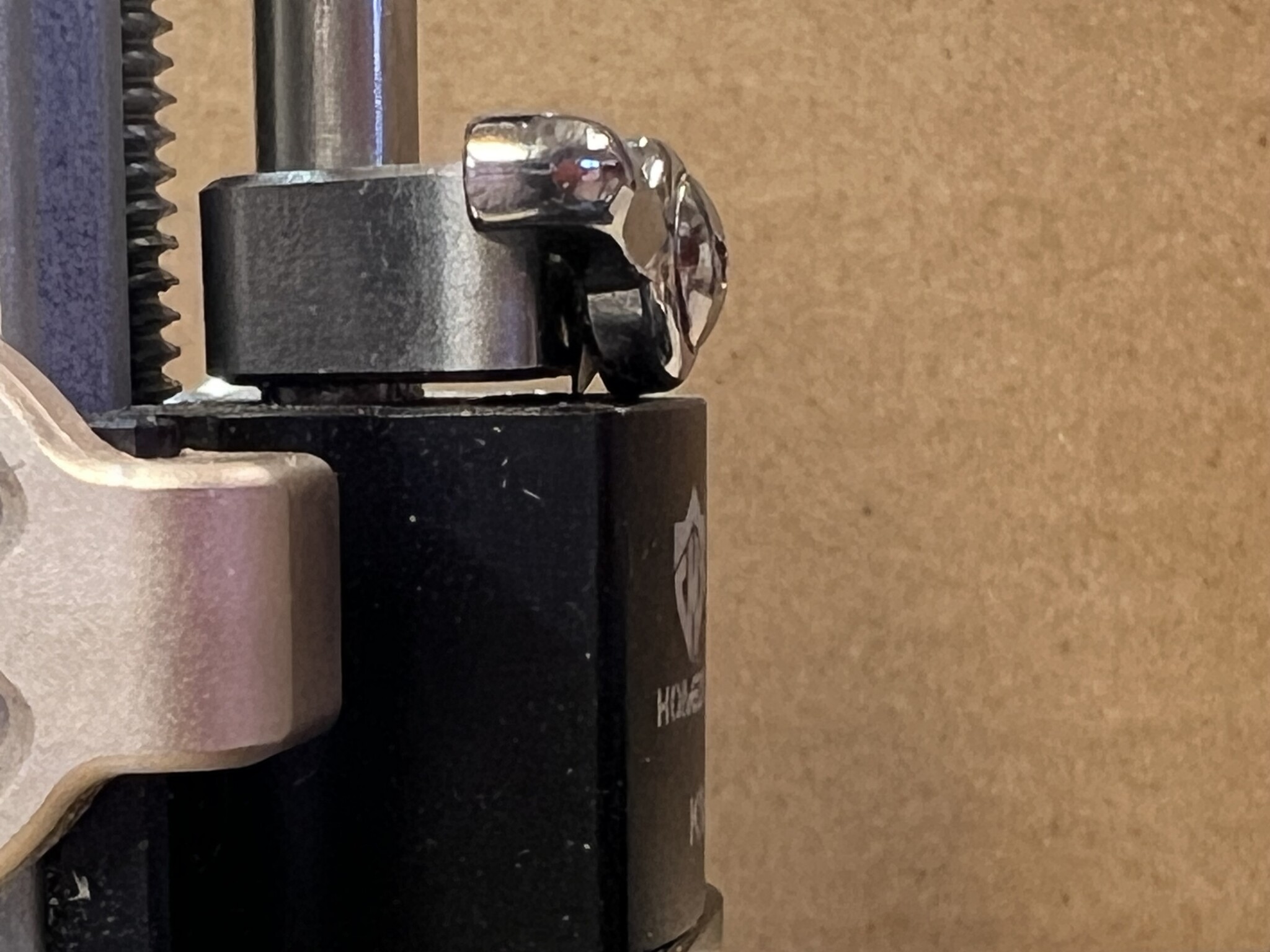

Först låsspaken. Jag testade med den, men tyckte inte att det blev bra ändå. Då kollade jag närmare på konstruktionen och det är inte själva metallklossen som stoppar mot "foten", utan det är kanten av det klart flimsigare vredet. Dessutom stoppar inte vredet heller mot foten, utan det är kanten på vredet som tar i sluttningen till hålet på en insexskruv. Kanske inte så konstigt att det inte blir stabilt.
Då testade jag nästa steg och det var att byta ut den fjädrande mässingsskruven till höjdlåsningen mot en kraftigare. För säkerhets skull ruggade jag upp kontaktytan. Det satt helt fast och jag var glad som ett litet barn på julafton. Snyggt va?

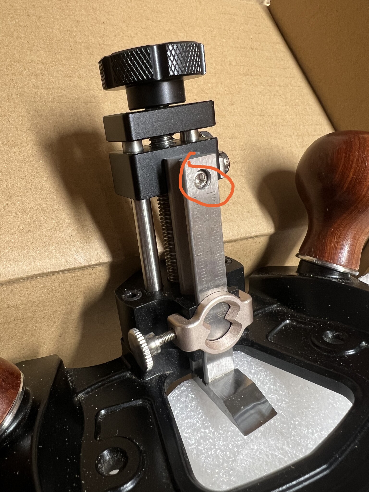

Vid testhyvlandet var det bättre, men fortfarande inte så bra som jag vill ha det. Då kände jag på stålet och märkte att det gick att vicka lite, både i sid- och höjdled. Det förklarar sladdrigheten tänkte jag och jag kollade alla skruvar så att de att fast. Jag insåg att det är några fler skruvar och felkällor i hela konstruktionen än vad som är nödvändigt, men det blir väl så när man bestämt sig för att till varje pris förbättra en urgammal och fungerande konstruktion. (Som när biltillverkare anlitar någon nybakad industridesigner för att skapa en ny bättre cykelmodell.)
Jag hittade skruven som inte satt fast.

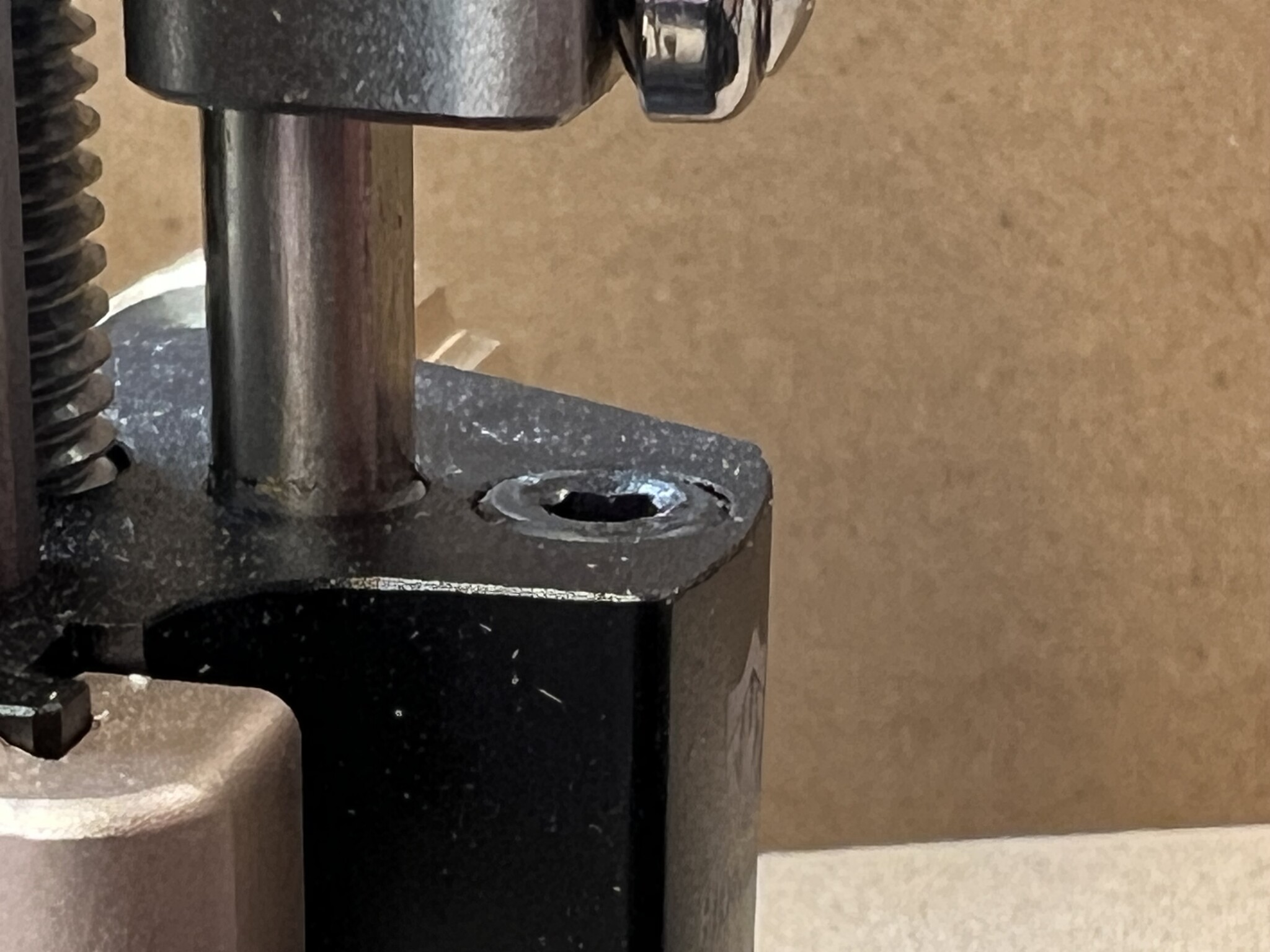

Den var nog rimligt fastskruvad, men såpass klen att den släppte när jag hyvlade. Jag testade att dra lite hårdare och testhyvlade. Två gånger blev det kanske en aning bättre, fast inte helt bra. Sedan hade stålskruven dragit sönder 3mm-gängorna i aluminiumbiten. Eller det var kanske inte skruven, utan jag som drog sönder den. Hur som helst är den nu helt oanvändbar, istället för halvt användbar som tidigare.
Jag får se om jag orkar testa med nya grövre gängor, eller om jag bara ger upp och inser att allt på TV-shop, förlåt Youtube, inte är guld. Stålen ser ut att passa Veritas hyvel och själva plattan med handtag är både snygg och stadig, så det borde man kunna göra något kul av.

Matt Estlea har gjort en recensionsvideo av Melbourne Tools handhyvlar och gav dem riktigt bra betyg:
Hittade dem hos en brttisk återförsäljare men minns tyvärr inte vem. I videon nämner Matt var han fått provexemplaren från.
Gillar Melbourne både på grund av designen samt bra omdömen men är lite dyrare än Juuma som blivit min hovleverantör just nu… (Fick faktiskt hem två av deras spånhyvlar i fredags; hygglig finish och gav bra resultat tyckte jag.)
