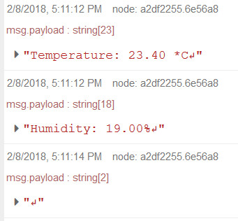

Jag håller på skapa ett övervakningssystem för sommarvatten och har kört fast helt nu...
Utrustningen består av en Raspberry PI 3 och en Arduino Nano som A/D omvanldare.
Sensorer är en AM2301/DHT21, en analog tryckgivare och några DS1820 tempgivare.
Jag har tänkt köra Node-Red Dashboard för allt.
Jag har fått igång allt och Arduiono'n hittas av Node-Red och den läser in ett värde från AM2301 (-76.78) och från en DS1820 (0x1) men sen händer inget mer...
Jag har förstått att jag måste skapa ett skript i Arduino IDE (vilket jag gjort) som då borde loop'a på och som jag förstått det hela då borde skiacka signaler till Node-Red.
Detta fungerar ju då inte utan jag får bara ett värde och sen står det stilla (och värden är ju dessutom märkliga)...
Någon som kan peka mig i rätt riktning för hur man får igång det?
Node-Red och Node.js kan jag utan och innan och även GPIO har jag lekt med med på Arduino sidan är jag rätt grön...

För DHT sensorn har jag testat detta:

Kod:
#include <SimpleDHT.h>
// for DHT22,
// VCC: 5V or 3V
// GND: GND
// DATA: 2
int pinDHT22 = 3;
SimpleDHT22 dht22;
void setup() {
Serial.begin(115200);
void loop() {
// start working...
Serial.println("=================================");
Serial.println("Sample DHT22...");
// read without samples.
// @remark We use read2 to get a float data, such as 10.1*C
// if user doesn't care about the accurate data, use read to get a byte data, such as 10*C.
float temperature = 0;
float humidity = 0;
int err = SimpleDHTErrSuccess;
if ((err = dht22.read2(pinDHT22, &temperature, &humidity, NULL)) != SimpleDHTErrSuccess) {
Serial.print("Read DHT22 failed, err="); Serial.println(err);delay(2000);
return;
Serial.print("Sample OK: ");
Serial.print((float)temperature); Serial.print(" *C, ");
Serial.print((float)humidity); Serial.println(" RH%");
// DHT22 sampling rate is 0.5HZ.
delay(2500);

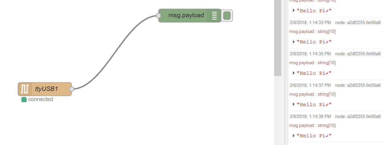

Äntligen!
Ditt förslag att skala ner det gjorde susen!
Jag skippade även "Arduino" Node i Node-Red eftersom den krävde installation av ett paket som verkar krocka med standard Serial Port... Kör nu bara en avtappning på data som kommerf rån Arduinon:
Kod:
void setup(){
Serial.begin(9600);
void loop(){
Serial.println("Hello Pi");
delay(2000);

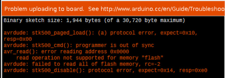

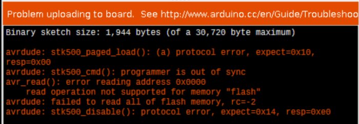

Jag får det här felet titt som tätt:
Dock verkar den ändå ladda upp Sketchen...
En fråga @tommib , när man skapar en Sketch, måste allt vara i en och samma eller kan man ladda upp fler som körs parallellt?
Jag antar det måste vara i en och samma eftersom det verkar skrivas över varje gång man gör en förändring...

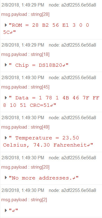

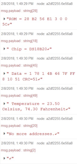

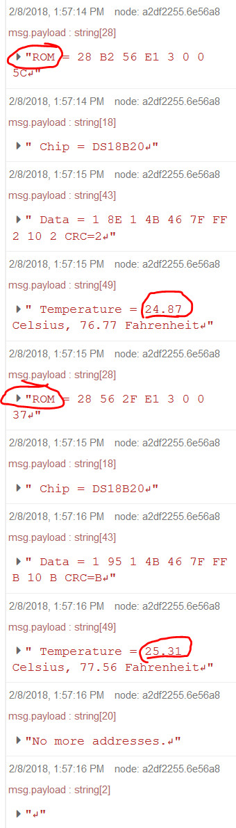

Nu blev det ju ännu lite roligare:
Koden jag nu använder:
ROM är då de olika adresserna för sensorerna vad det verkar. Två stycken nu parallellt:
Kod:

else if (cfg == 0x40) raw = raw & ~1; // 11 bit res, 375 ms
//// default is 12 bit resolution, 750 ms conversion time
celsius = (float)raw / 16.0;
fahrenheit = celsius * 1.8 + 32.0;
Serial.print(" Temperature = ");
Serial.print(celsius);
Serial.print(" Celsius, ");
Serial.print(fahrenheit);
Serial.println(" Fahrenheit");

Nu har jag igång fuktgivaren också...
Mitt största problem nu är hur fasen man lägger upp projekt men biblioteken för Arduino...
När jag försöker pussla ihop allt till ett skript är det alltid något som saknas och det verkar inte spela någon roll vart jag kopierar *.h filer...
Det jag trodde var rätt är att skapa en katalog under "/home/pi/sketchbook/libraries/" med samma namn som .h filen, ex. "./DHT/DHT.h", eller "./Adafruit_Sensor/Adafruit_Sensor.h" (och sen alla andra C filer också förstås i katalogerna...).
Den verkar ju dock inte hitta filerna eftersom jag i IDE får "no such file or directory" när jag kör en "#include"...

// DHT Temperature & Humidity Sensor
// Unified Sensor Library Example
// Written by Tony DiCola for Adafruit Industries
// Released under an MIT license.
// Depends on the following Arduino libraries:
// - Adafruit Unified Sensor Library: https://github.com/adafruit/Adafruit_Sensor
// - DHT Sensor Library: https://github.com/adafruit/DHT-sensor-library
#include <Adafruit_Sensor.h>
#include <DHT.h>
#include <DHT_U.h>
#define DHTPIN 3 // Pin which is connected to the DHT sensor.
#define DHTTYPE DHT21 // DHT 21 (AM2301)
// See guide for details on sensor wiring and usage:
// https://learn.adafruit.com/dht/overview
DHT_Unified dht(DHTPIN, DHTTYPE);
uint32_t delayMS;
void setup() {
Serial.begin(9600);
// Initialize device.
dht.begin();
Serial.println("DHTxx Unified Sensor Example");
// Print temperature sensor details.
sensor_t sensor;
dht.temperature().getSensor(&sensor);
Serial.println("------------------------------------");
Serial.println("Temperature");
Serial.print ("Sensor: "); Serial.println(sensor.name);
Serial.print ("Driver Ver: "); Serial.println(sensor.version);
Serial.print ("Unique ID: "); Serial.println(sensor.sensor_id);
Serial.print ("Max Value: "); Serial.print(sensor.max_value); Serial.println(" *C");
Serial.print ("Min Value: "); Serial.print(sensor.min_value); Serial.println(" *C");
Serial.print ("Resolution: "); Serial.print(sensor.resolution); Serial.println(" *C");
// Print humidity sensor details.
dht.humidity().getSensor(&sensor);
Serial.println("Humidity");
Serial.print ("Max Value: "); Serial.print(sensor.max_value); Serial.println("%");
Serial.print ("Min Value: "); Serial.print(sensor.min_value); Serial.println("%");
Serial.print ("Resolution: "); Serial.print(sensor.resolution); Serial.println("%");
// Set delay between sensor readings based on sensor details.
delayMS = sensor.min_delay / 1000;
void loop() {
// Delay between measurements.
delay(delayMS);
// Get temperature event and print its value.
sensors_event_t event;
dht.temperature().getEvent(&event);
if (isnan(event.temperature)) {
Serial.println("Error reading temperature!");
else {
Serial.print("Temperature: ");
Serial.print(event.temperature);
// Get humidity event and print its value.
dht.humidity().getEvent(&event);
if (isnan(event.relative_humidity)) {
Serial.println("Error reading humidity!");
else {
Serial.print("Humidity: ");
Serial.print(event.relative_humidity);
