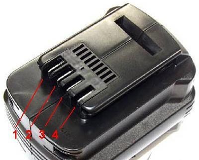

Har köpt en DeWALT 24V borrhammare (DW005) på Tradera. Den var billig eftersom den saknar batteri. Jag har gott om NiMH-celler från radiostyrt (sub-C) och tänkte bygga ett 24 V pack själv. Har hittat en sprängskiss på maskinen där man ser vilka två stift (av fyra) som ska mata med spänning. Stift nummer 3 och 4 på min bild nedan. Men jag vill veta vilket som är plus och vilket som är minus.
Någon vänlig själ med både ett batteri och en multimeter som kan hjälpa till?

Tror inte DeWALT har 12 V borrhammare. Känner du igen batteriet? Det är ju lite annorlunda jämfört med DeWALTs 12 V t.ex.
Kan din mätare mäta polaritet duger den, typ denna http://www.kjell.com/content/templates/shop_main_details.aspx?item=48158
Fick en snilleblixt och kopplade in multimetern på stiften i borrmaskinen. Tryckte in avtryckaren och snurrade chucken för hand. Fick utslag på en dryg volt som mest, klart tillräckligt för att se polariteten. d^_^b
Stift 4 är plus och stift 3 minus.
