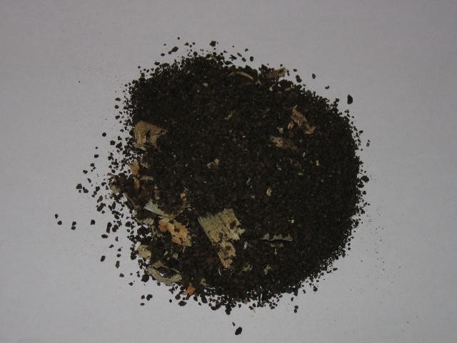

När vi började rota i vårt bjälklag mellan våningsplan och källare hittade vi ett brunt pulver som liknade kokkaffe till utseendet (se bifogad bild). Det luktar väldigt starkt av rök alternativt tjära. Svårt att riktigt placera lukten, men den är inte angenäm.
Detta material finns i bjälklagsfacken ovanför garaget och facken är till hälften fyllda med detta material som har toppats med kutterspån.
Huset är ett Hultsfredshus och byggt 1960.
Är det någon som vet vad detta kaffeliknande material är för något? Vi oroar oss för att det är något som kan innehålla cancerframkallande ämnen.

Ja, det ser nästan ut som det är kolstybb. Enligt NE är kolstybb: finfördelat kol, blandat med sand, lera och tjära. Kolstybb användes ursprungligen för att täcka kolmilor och senare för att t.ex. ge en halkfri beläggning på löparbanor. Det är inte alls ovanligt att man hade det i trossbotten för, så är det på vårat hus när jag har rivit golv. Tror nog inte att det är särskilt farligt.
