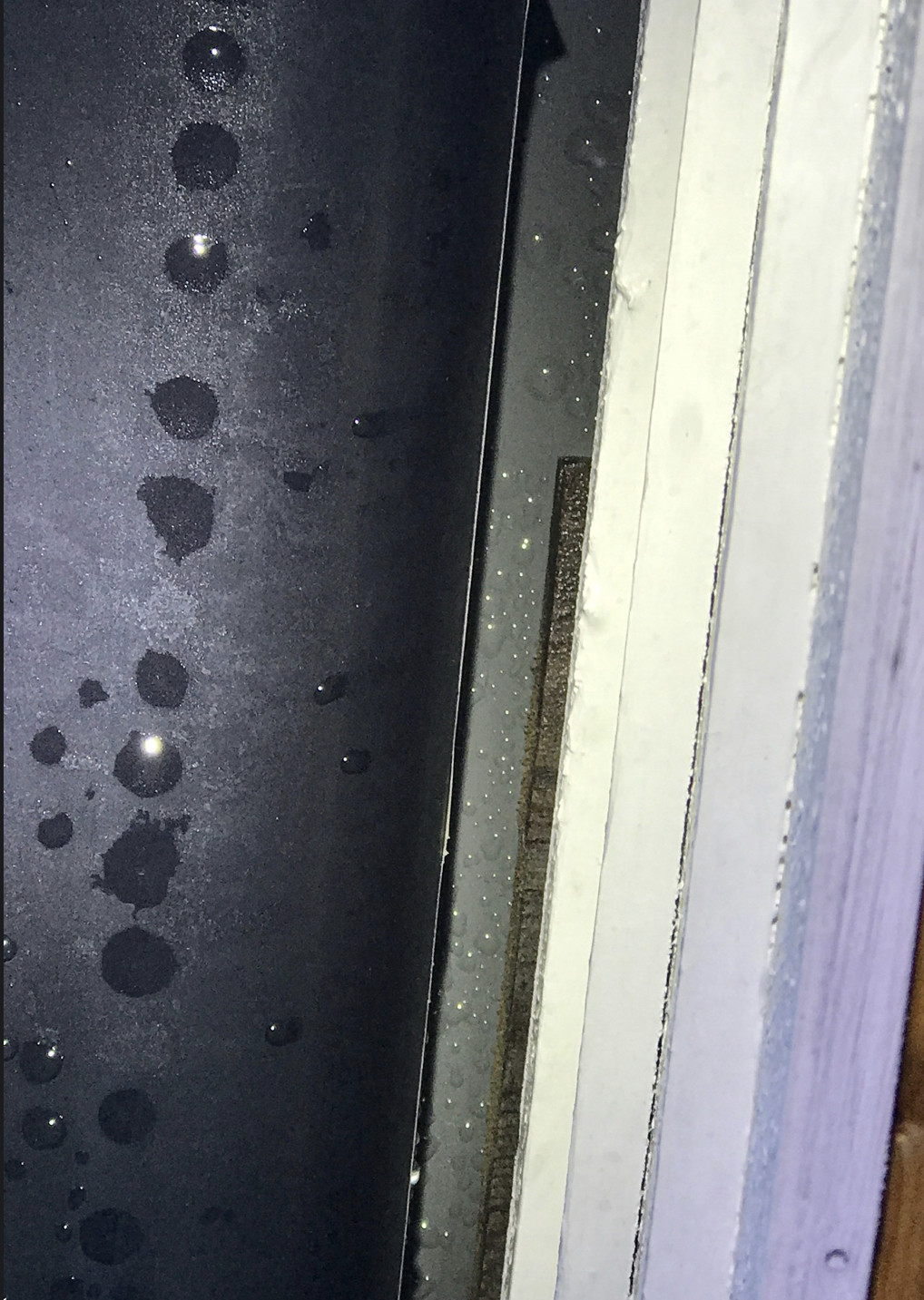

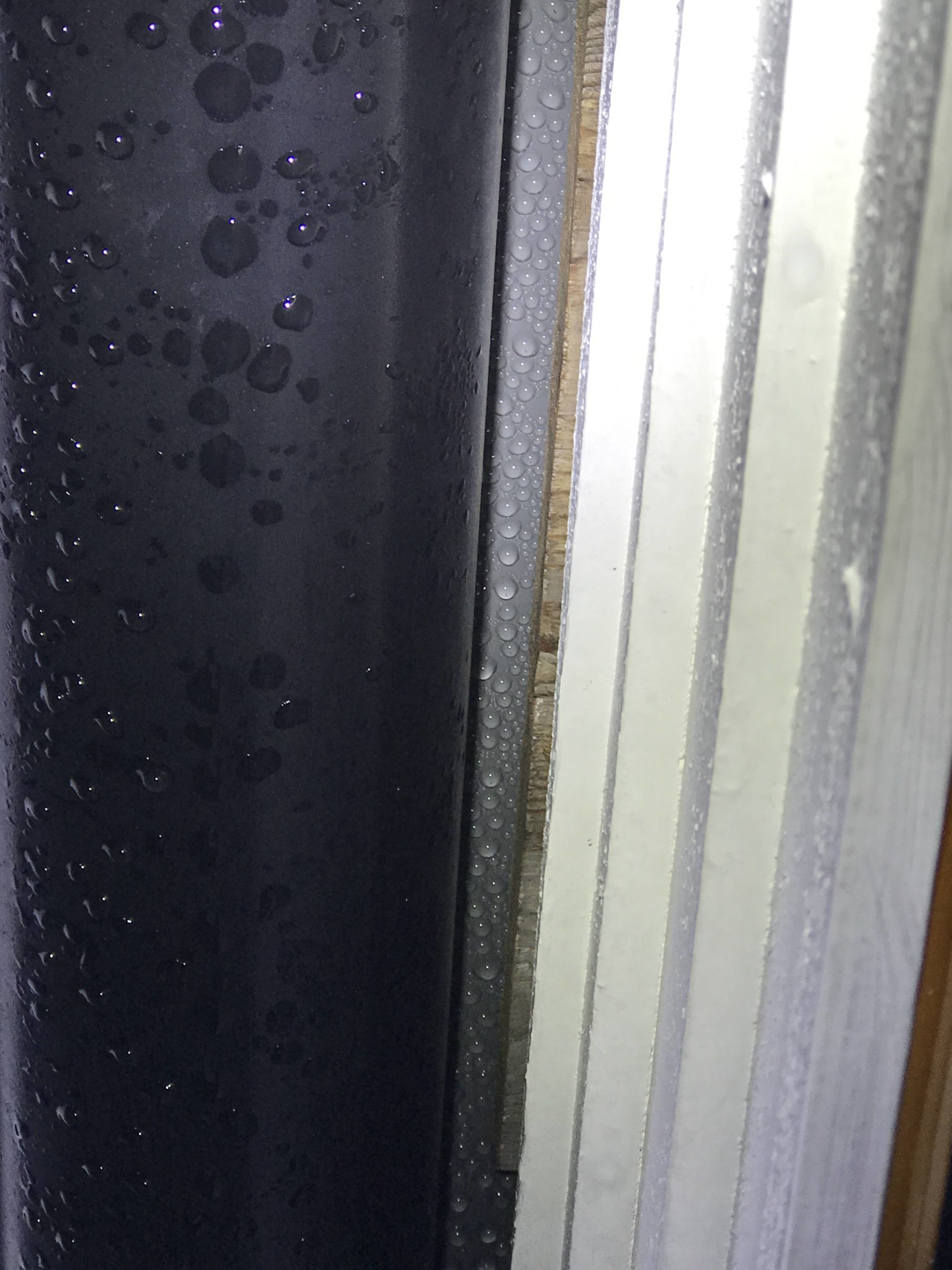

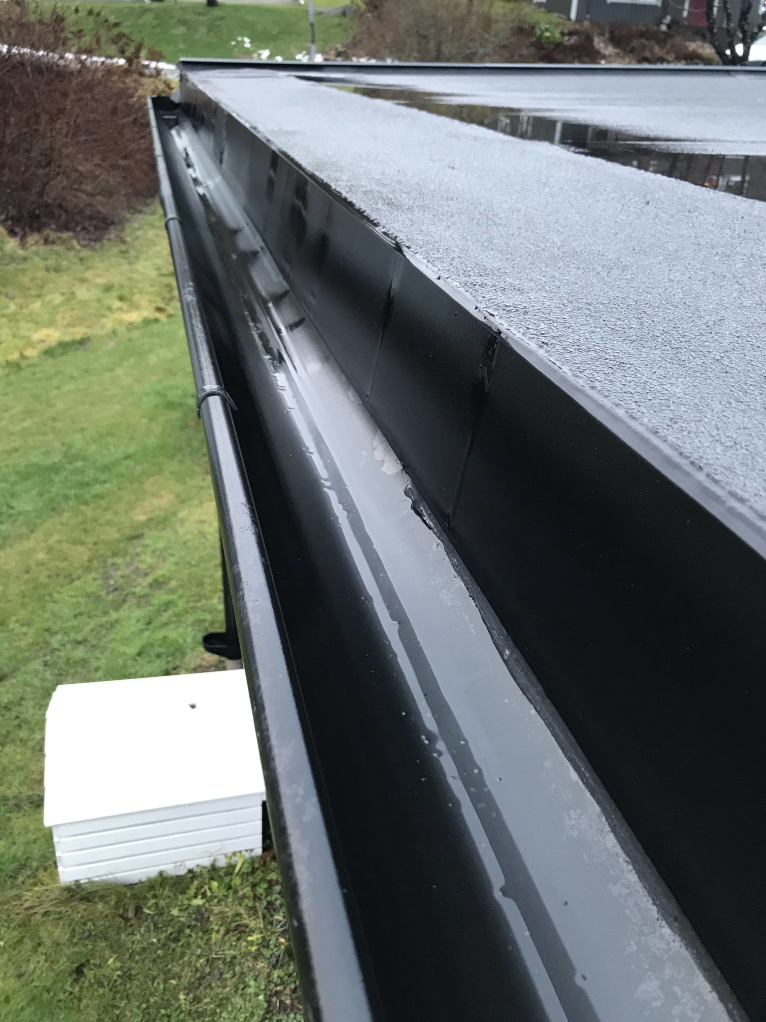

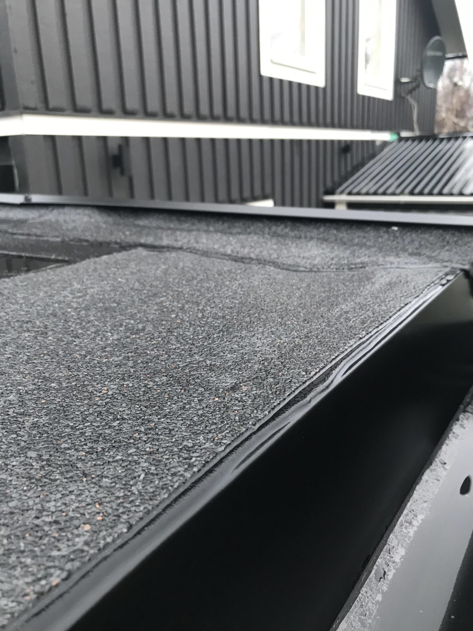

Hej vi har bytt papp på garaget och sedan dess har vi en mystisk takläckage längst bak vid rotet. Se bild!
Var kan det komma ifrån ?

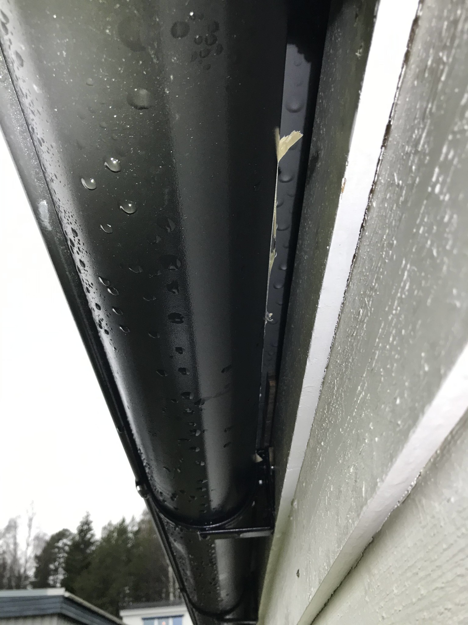

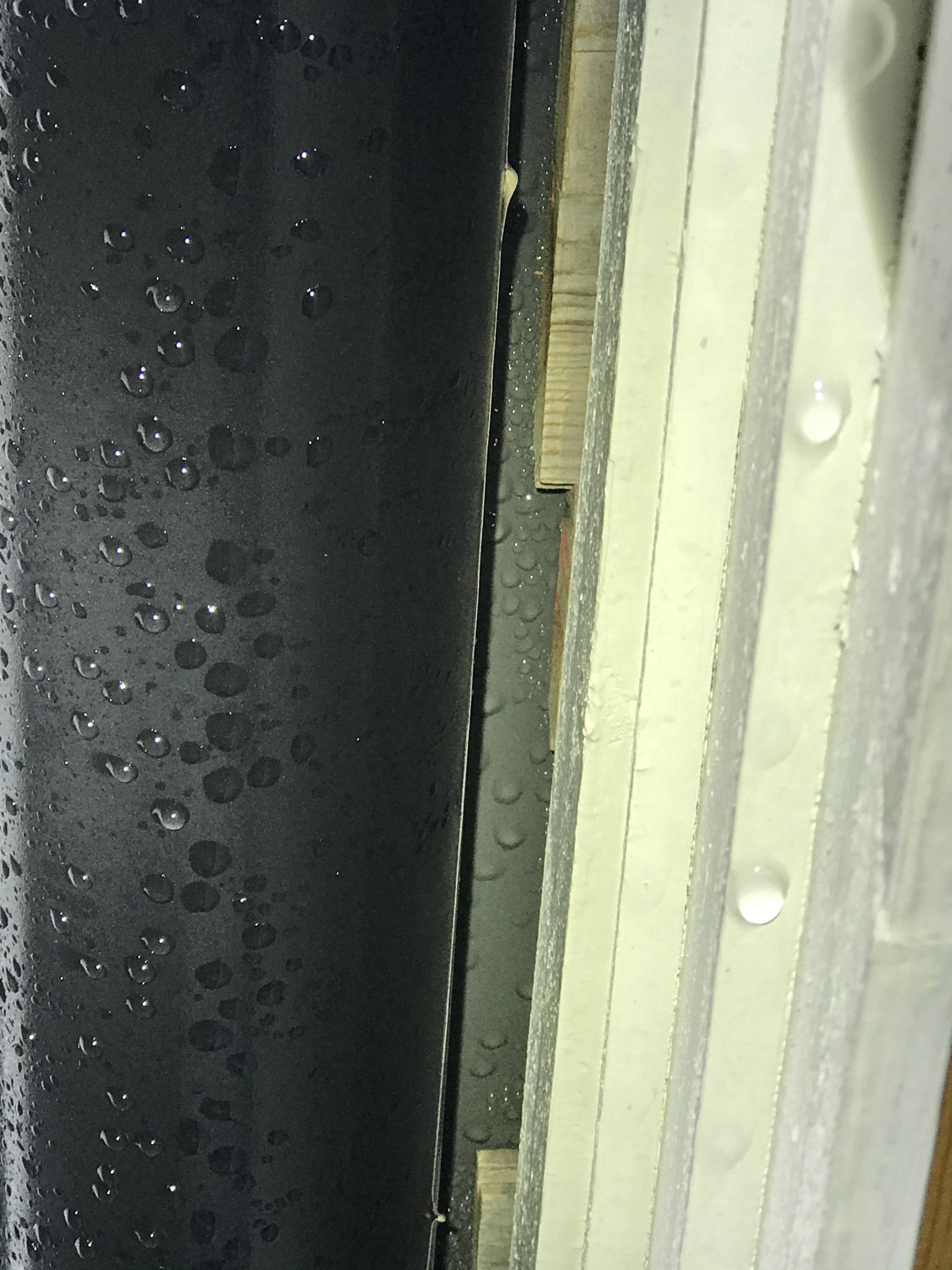

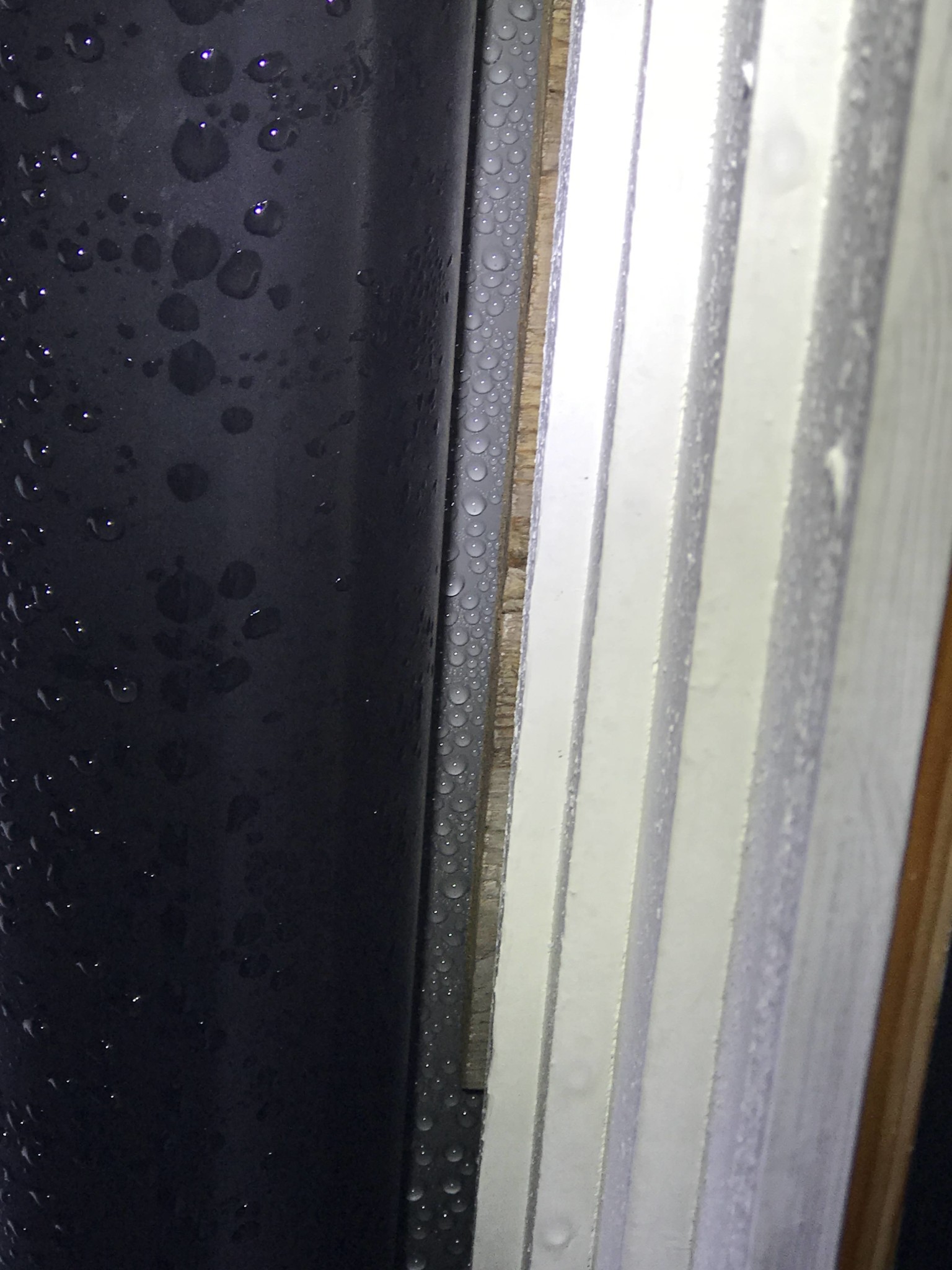

Det är alltså roten under fotplåten som blir blöt, inte på alla ställen men på 2-3 ställen. Det som är mystisk är att det är vattendroppar längs hela undersidan av fotplåten (4meter). Trodde först det var stänk från hängrännan så denna är tätat på baksidan med tätslutande silvertejp. Det ska alltså inte gå att ”skvätta upp” från hängrännan.

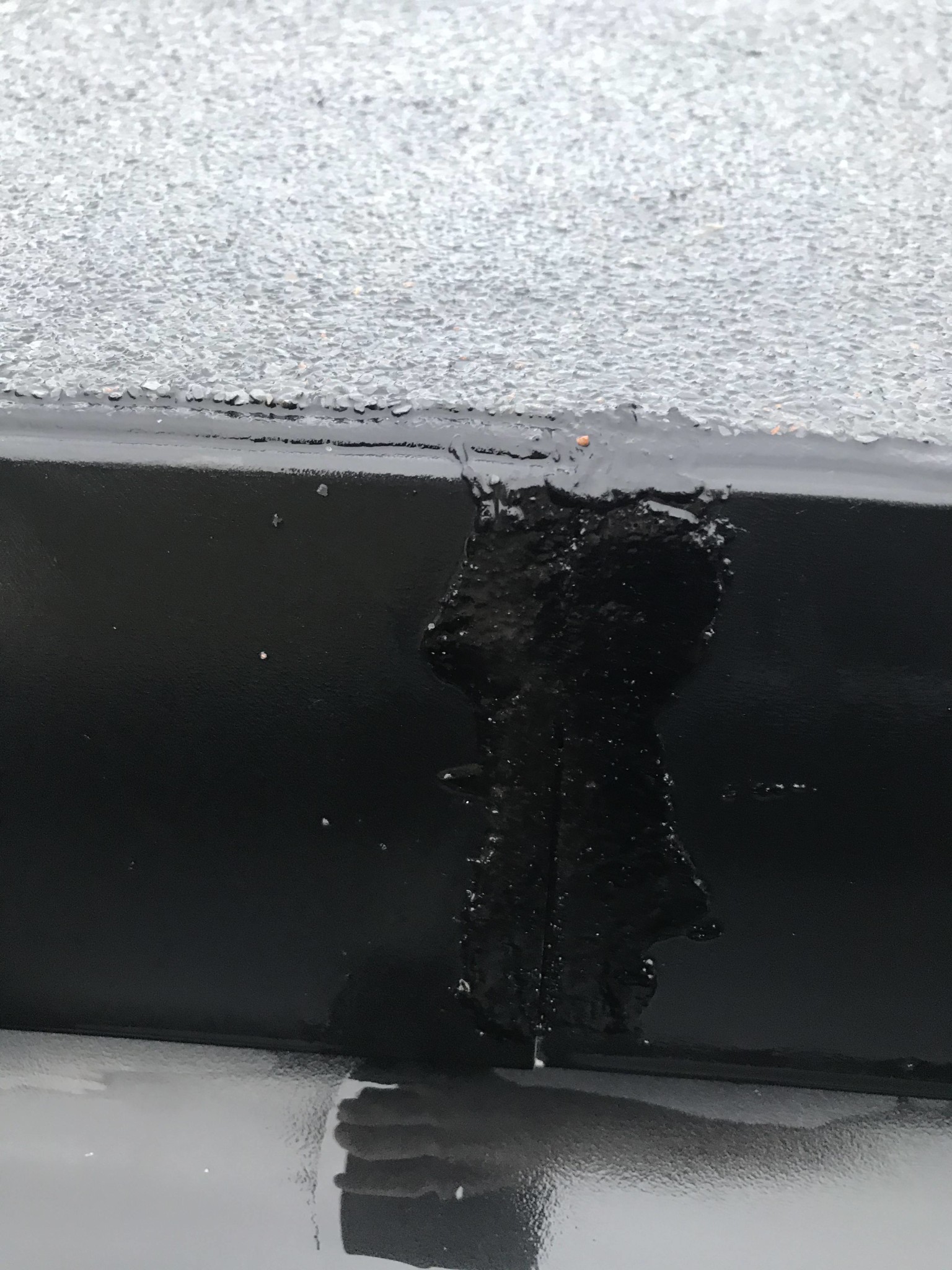

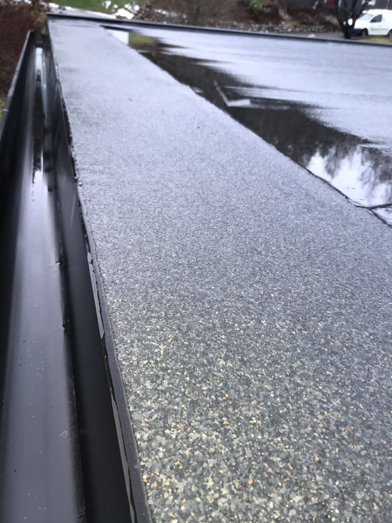

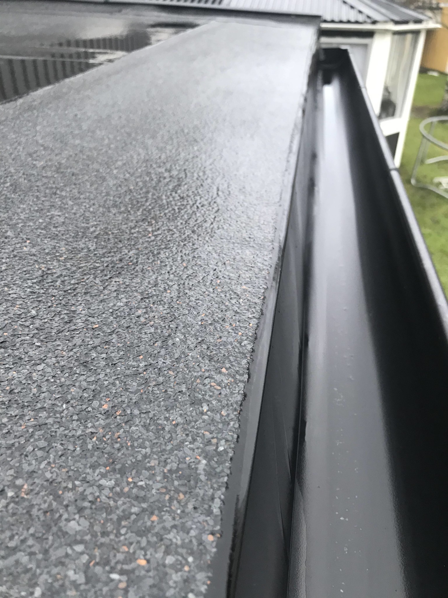

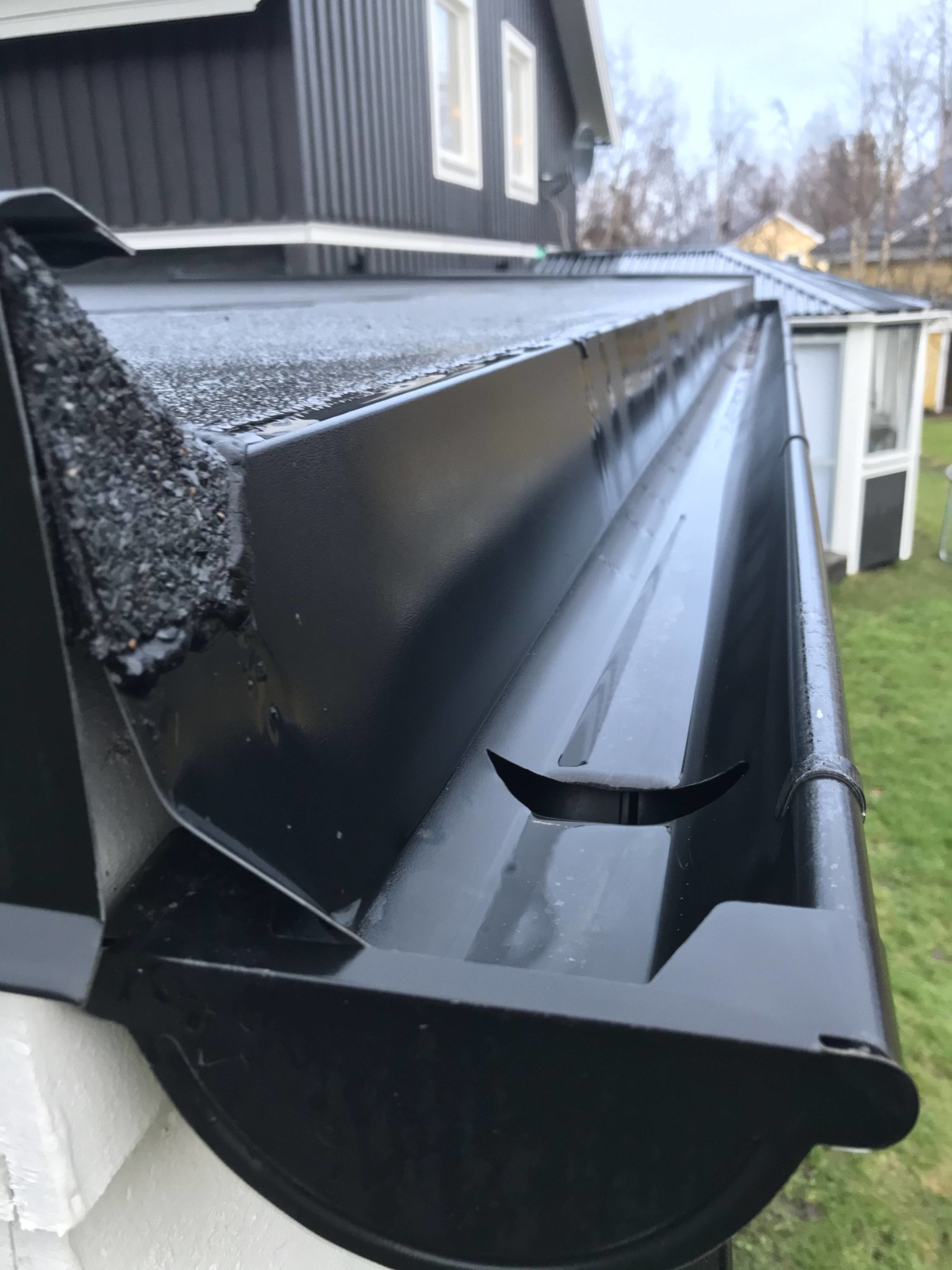

Pappen ser ut att sluta långt upp på fotplåten, egentligen ska pappen gå jäms med utsidan av den. Riskerna här är att det kan läcka i skarvarna på fotplåten när det är låglutande. (har sett riktiga vattenskador pga detta så det är inget skämt)
Sen verkar det inte vara någon underlagspapp under fotplåten vilket gör den känslig för att det kan bildas kondens vid väderomslag. Känns inte riktigt som en trolig orsak dock.
Sist är väl möjligt ä att det läcker någonstans på taket och rinner under pappen på underlaget ut. Har även här svårt att se hur det skulle kunna bli som det ser ut på bilderna.

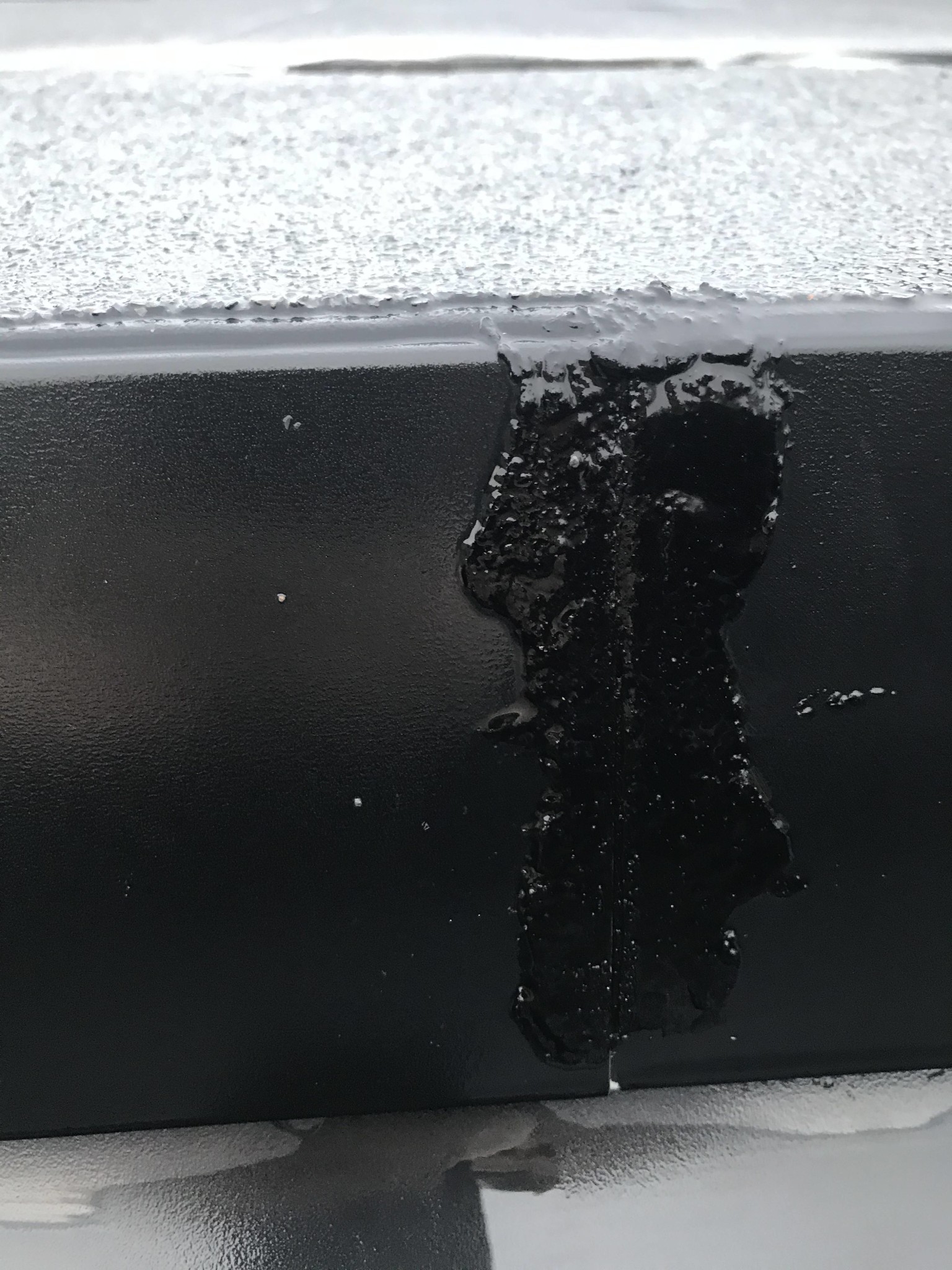

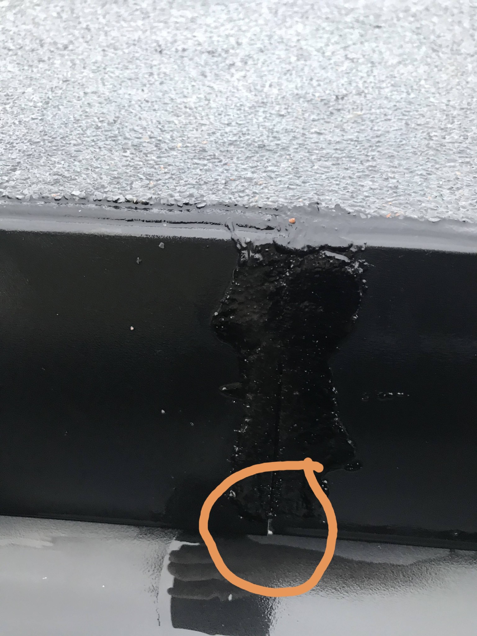

Ska fota ett par närbilder på de enda skarvarna som finns på fotplåten.

Hur är fotplåten skarvad?

Takfirman som gjorde detta jobb för 2 år sen har varit här och tittat men de kan inte hitta något fel.
De gissade på kondens men det förklarar inte den stora mängd vatten som rinner ner på två ställen.
Är det kondens borde det ju hamna vatten någorlunda jämt fördelat kan man tycka.
