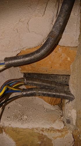

Hoppas ni är kvar för ett par avslutande frågor. Rören ser ni på bilden nedan. Jag har en ca.1 volt med Biltemamultimeter mellan det övre röret (C ovan) och de tre övriga som sitter ihop, 2 volt med transformator till spottarna igång. Med last parallellt (glödlampa) har jag 0.0 volt. MEN jag kan som sagt få mikrognistor när rören duttar i varandra. (Inbillar mig även att det kittlar till väldigt lite i fingret om jag trycker ordentligt på båda.)
Elektrikerns förslag då han tog bort undercentralen var att skära upp ett lite större hål i en dosa att gjuta in i väggen, så att alla rören går in i detta hål. Då vill jag att de har ordentlig kontakt så det inte ligger och smågnistar, och det kan jag få t.ex. genom att naja ihop dem med en ledare (vid deras ändar så det syns i dosan. Låter detta bra? Om jag förstod Slugge rätt så var det bra att potentialutjämna.
Jag kan ju här naja med en del avskalad gulgrön som jag sedan kopplar till jordtråden som finns här, och på så sätt jorda rören. Men jag har förstått att det finns delade meningar om detta. Vad tycker ni? (Jag har läst många trådar här på forumet nu.) Jag får då in jord i väggen/dosor i ojordade rum, men det är väl inget problem då det som sagt är i dolt i väggen?

Jag tror att detta är helt normalt och att det handlar om att rören blir kapacitivt uppladdade vilket möjligen kan ge en liten gnista. Glödlampstester visar ju att det inte handlar om några signifikanta strömmar. Så, sov lugnt.
Den naturliga fortsättningen är att isolationsmäta ledarna mot slangen. Troligen kommer man dock inte att finna några isolationsfel - det skulle visa sig i dina spänningsmätningar. Men du kan ju resistansmäta med din enkla multimeter. Det ska inte finnas någon kontakt mellan L/N och slangen men möjligen kan du mäta upp en kontakt mellan PE och slang.
Att skyddsjorda slangen är en god ide, fast endast om dina JFBer skyddar denna grupp. Faran med att skyddsjorda metallrör i väggar är att skarvar kan vara bristfälliga vilket gör att kortslutningsströmmar kan ge upphov till brand i skarvarna. Du kommer ju bara åt att ansluta skyddsjord i ändarna. En JFB tar bort den risken.
Sedan har du helt rätt i att slangarna inte får föra in skyddsjord i rum med enbart ojordade uttag. Där får du se till att slangarna inte är exponerade.
