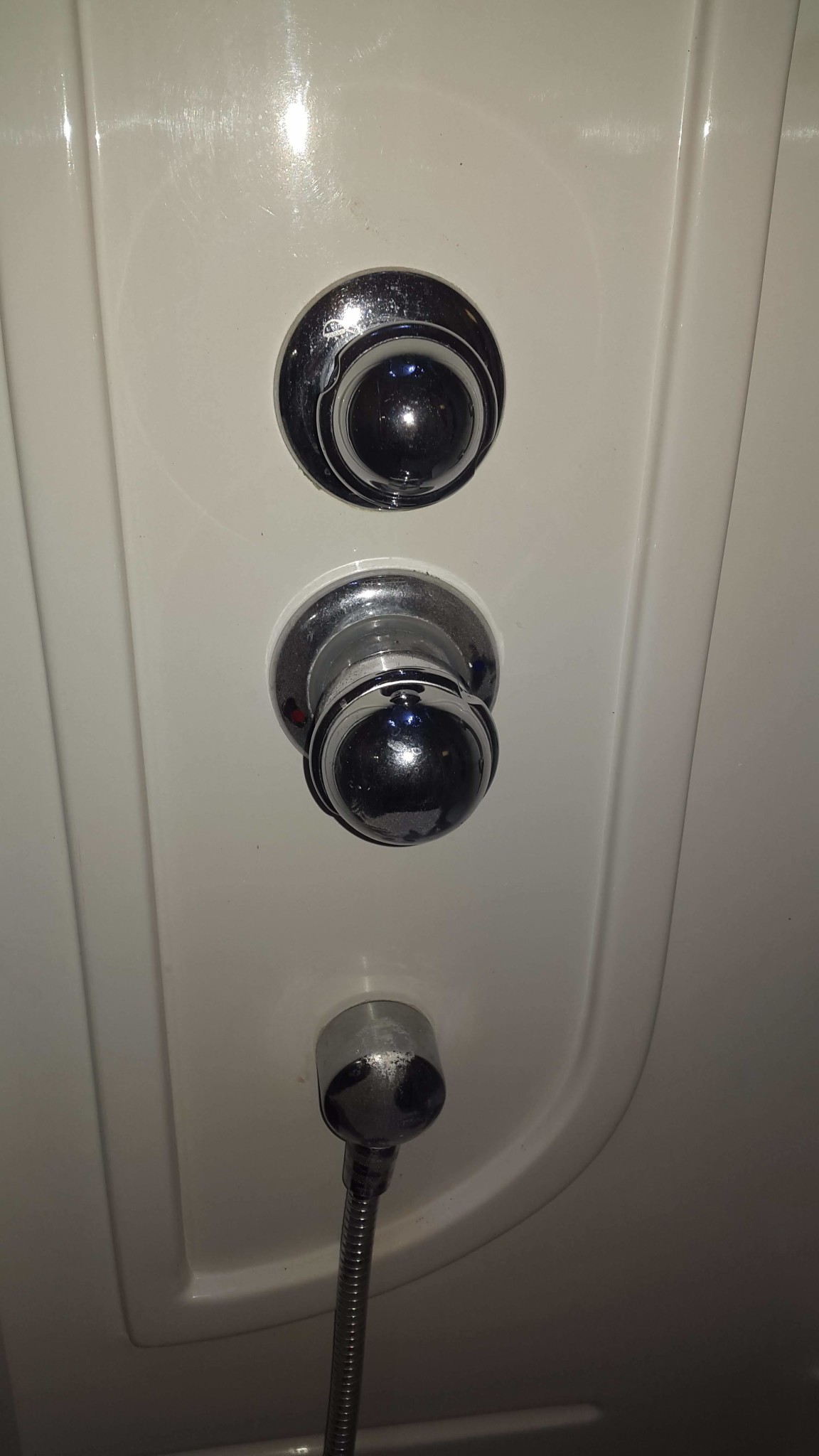

Jag har kopplat in en begagnad duschkabin köpt på Blocket. Den har en blandare som verkar kunna växla mellan duschslangen och lite andra munstycken runt om i kabinen. Men vid inkoppling får jag inte ut vatten nånstans. Kanske behövs nåt trick med dessa blandare?
Så här ser framsidan ut:
Övre ratten har symboler för olika munstycken. Jag gissar att vridningen i någon mån reglerar vattentryck ur dessa då det inte finns något eget reglage för det. Nedre ratten har röd och blå symbol så bör ju vara temp. Duschslangens utlopp nederst.

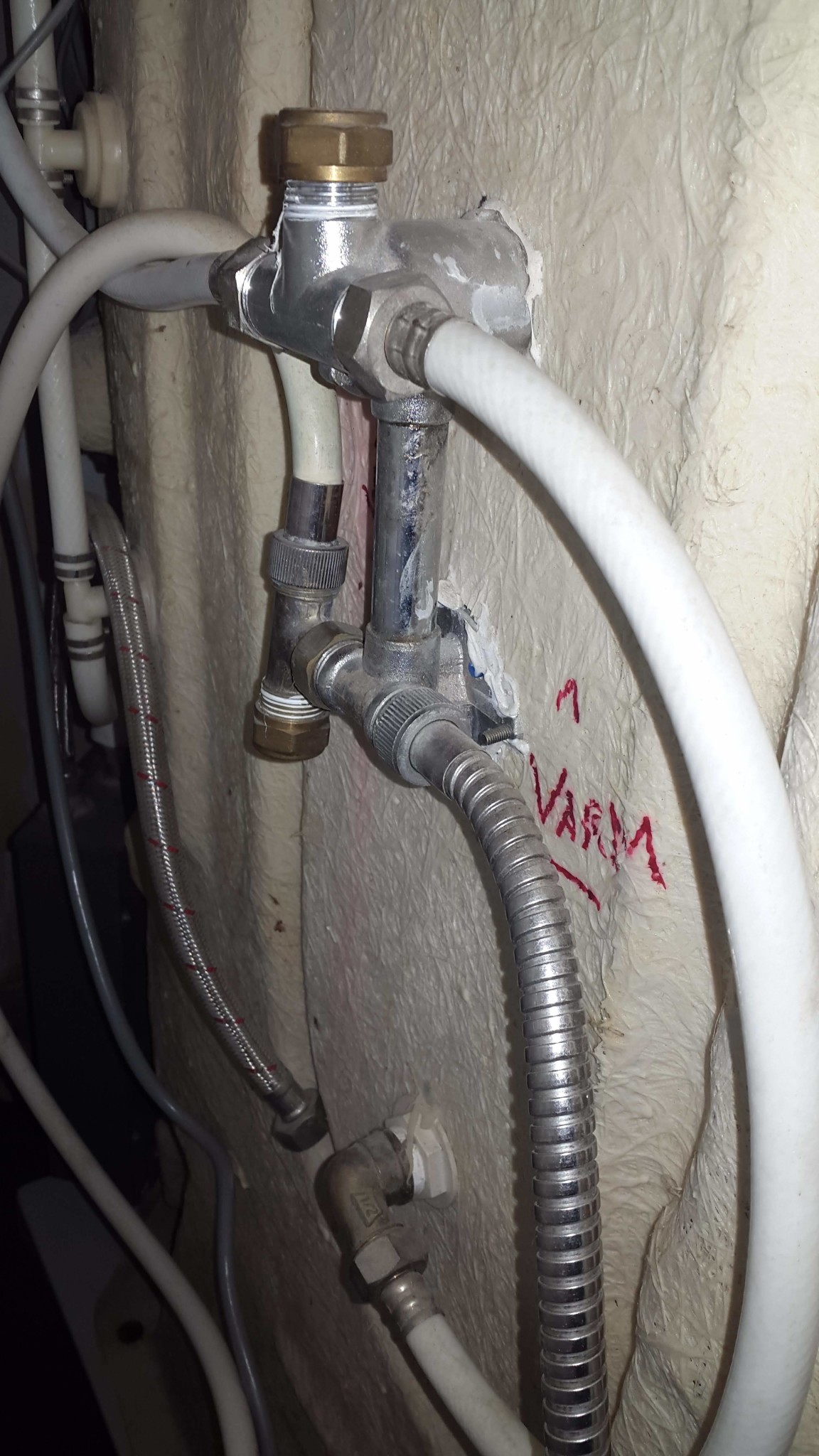

Så här ser det ut på baksidan:
Kallvatten in på den vänstra vita slangen, varmvatten in på kromade spiralslangen, blandat vatten från blandaren till duschslangens utlopp via högra vita slangen.
Hur felsöker man detta?

OK, bra att du fick igång flödet!
Men du bör byta alla anslutningsslangar, som är konstant trycksatta, till varianter för fast installation.
Båda slangarna som är kopplade på inkommande kallvatten & varmvatten ser ut att vara av typen av enklare "duschslang" som inte är godkända. Det är inte alls bra.
Byt dessa!
Tex dessa slangar är typgodkända för fast installation:
Byt dessa!

Krilleman du har alldeles rätt och jag reagerade också på att inkommande-slangarna såg ut som vanliga duschslangar. Hela rasket följde med i köpet så sedan har jag inte tänkt mer på det utan antog att det som följde med skulle vara "rätt". Toppen att du såg detta, ska fixa!
