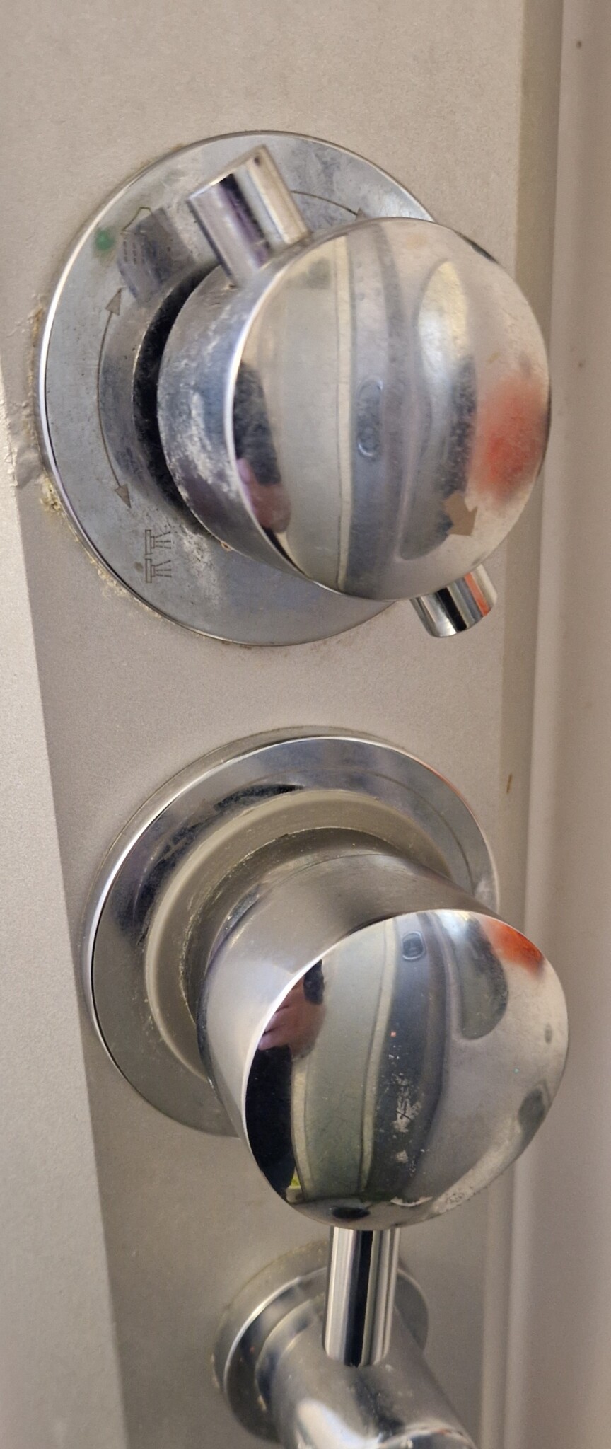

Hur får man väck vreden på denna blandaren? Känns som jag provat det mesta.
Tack på förhand.

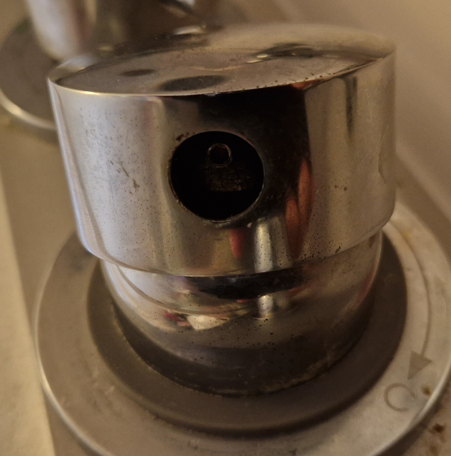

Tillverkare och modell på duschkabinen?
På sista bilden ser det ut som en insexskruv, skruva loss/bort, dra handtaget rakt ut.

Hade redan provat med insex men utan att lyckas. Fick bort skruvarna med en flacktång. När skruvarna väl var borta hittade jag även rätt insexnyckel. Tack för hjälpen.
