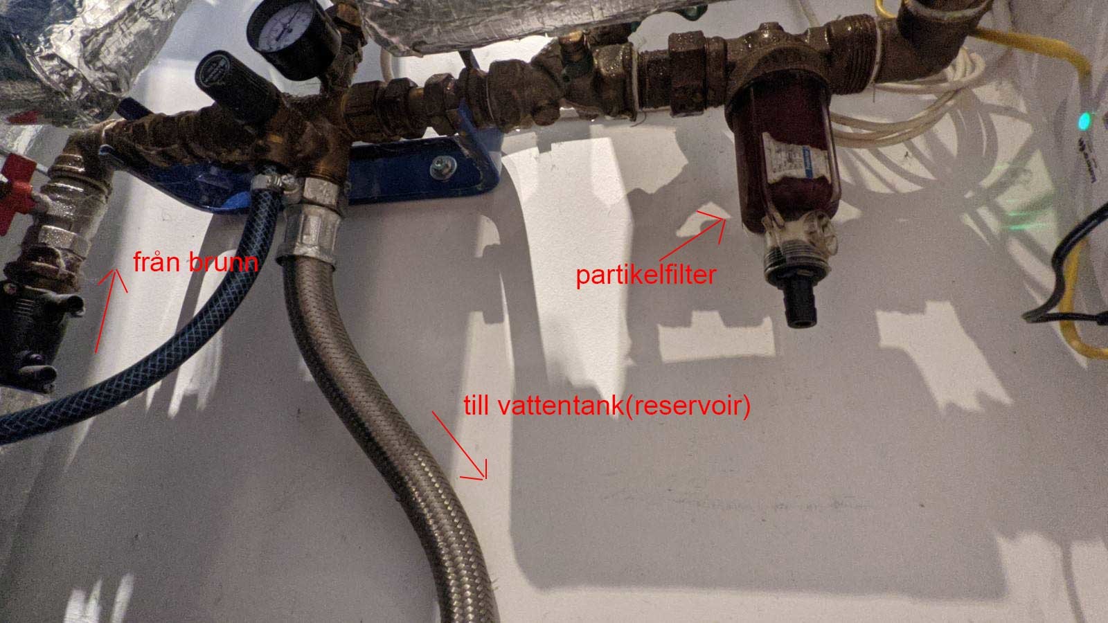

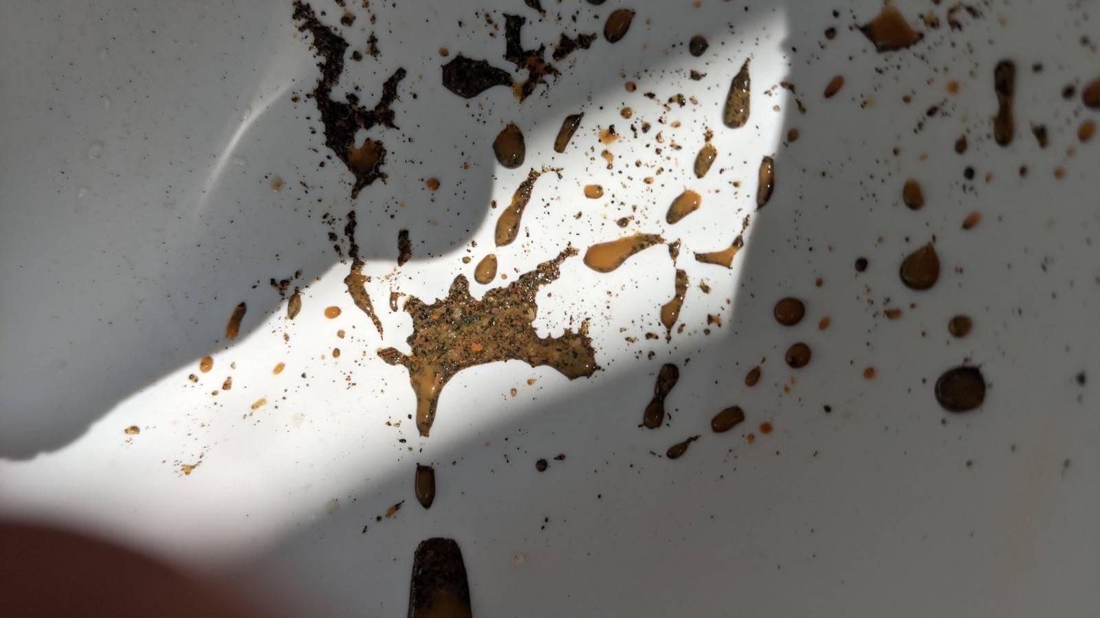

Varje gång jag har vattnat trädgården får jag skruva loss och skölja partikelfiltret (bild2) eftersom det fyller sig med "sand" (bild4) vad gör att vattentrycket försvinner. Om jag inte använder väldigt mycket vatten på en gång då behöver jag bara skölja filtret varje månad. Det verkar nästan att det finns mycket sand i vattentanken (bild1) som förmodligen tömmer helt när jag vattnar trädgården.

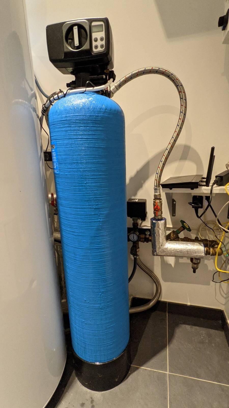

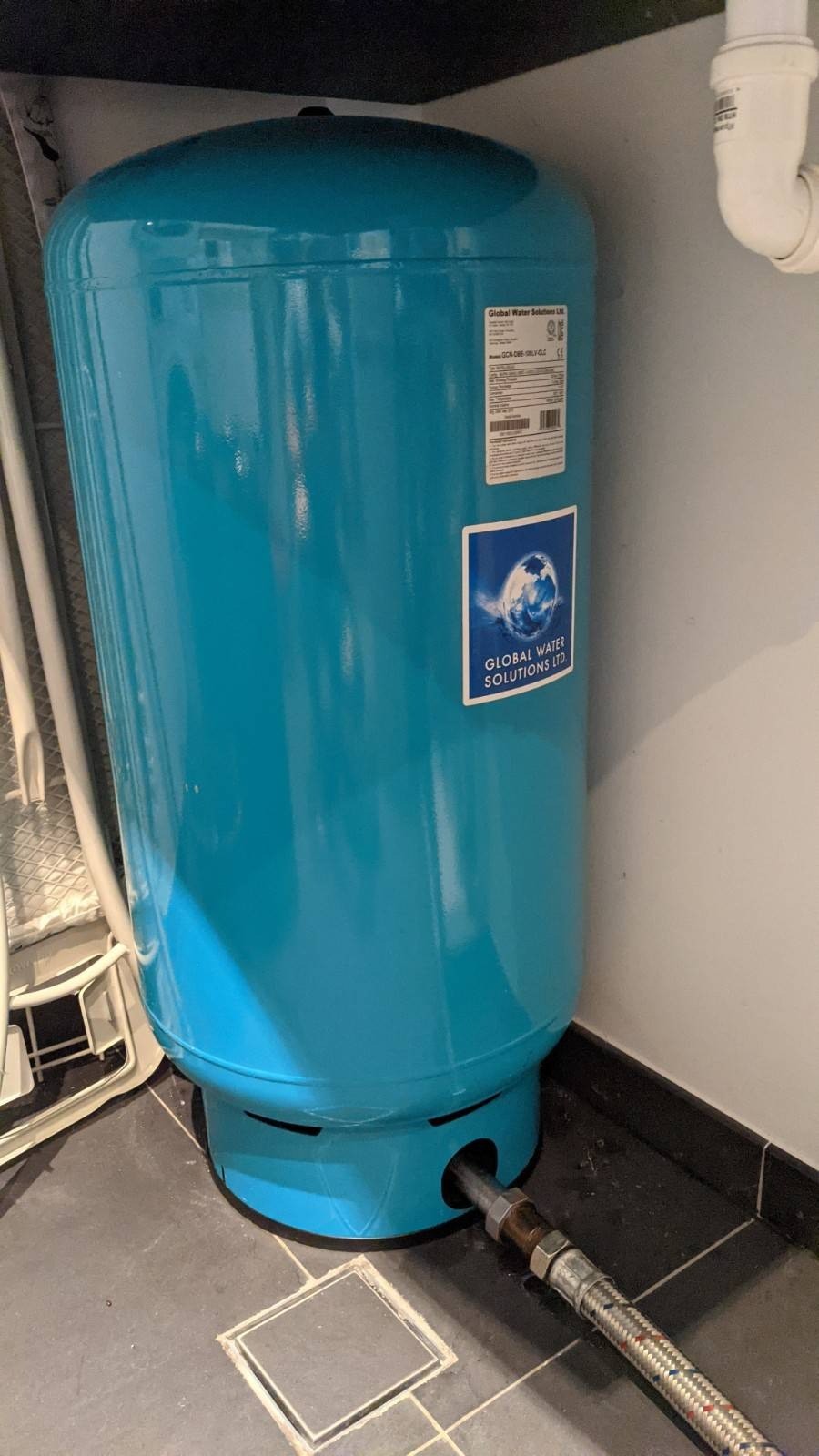

Nu finns det också ett stort blått filter (bild3) som filtrar bort något men jag vet inte precis vad det gör, det sköljer sig varje natt automatisk.
Skulle den också filtra bort sand om jag flyttar partikelfiltret så att det kommer efter det stora blåa filtret.
Jag har bifogat några bilder.
  • Stort blått vattentankfilter placerat i ett hörn med ansluten slang.
  • Vatteninstallation med partikelfilter och rörledningar märkta 'från brunn' och 'till vattentank(reservoir)'.
  • Stort blått vattenfilter med digital kontrollenhet och anslutna rör i ett pannrum.
  • Sand och smutspartiklar i ett partikelfilter från en vattentank.
Liten update
Jag har kollat hos grannen. Och de har samma system men utan partikelfiltret. Som jag ser det nu finns det 3 möjligheter.
1. grannen har ingen sand i brunnen
2. grannens vattenpump som pumpar vatten från brunnen har något filter som vi inte har, som filtrar bort sand
3. Lärde mig att bild 3 är en avhärdare, och att den filtrar bort sand? Den spolar i alla fall varje natt.
