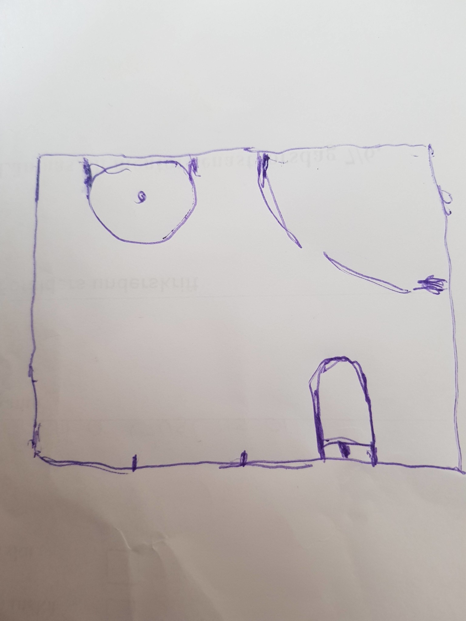

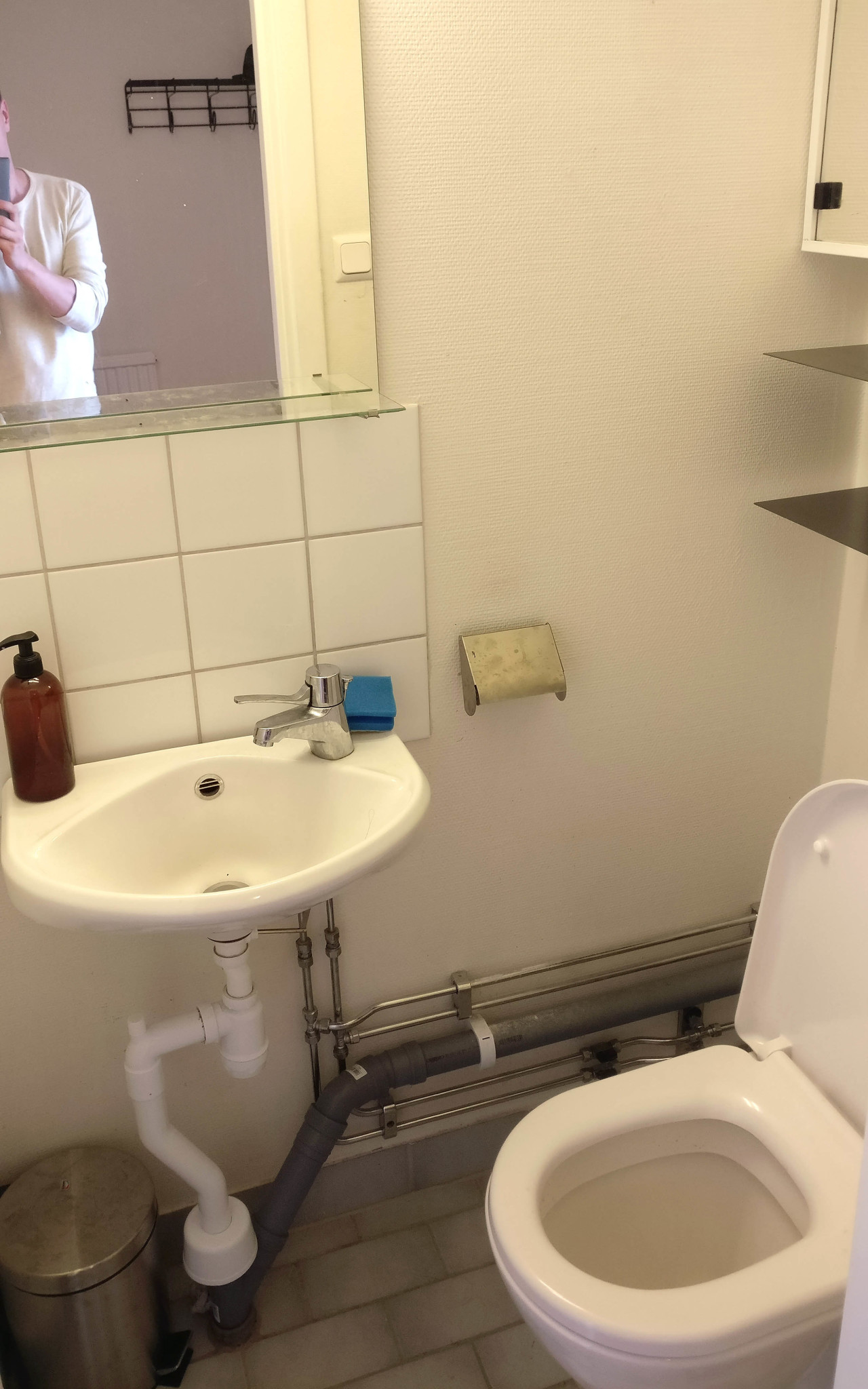

Mycket liten toa, hur bygga dusch utan att flytta vägg?
Jag skulle vilja få tips på vad detta kan tänkas kosta, och framförallt idéer till hur man kan gå tillväga för att bygga in en dusch på smidigt sätt. På måndag kommer en snickare och ska kolla på toan i vår uthyrningsdel. Den saknar dusch och vi vill bygga in en. Jag vet att vissa i föreningen gjort detta utan att flytta på någon vägg så det ska gå trots storleken på toan. Det som jag tänker behöver fixas är detta:
- Bila upp golvet/klinkers
- Bygga in avlopp för dusch
- Lägga ny klinkers
- Sätta dit platsmatta på väggar så allt blir våtrumssäkert
- Bygga duschvägg eller draperi eller något
Jag har bifogat en ungefärlig planlösning på uthyrningsdelen samt en bild på toaletten som den är nu. Jag vill ha toa + handfat sen med, men det måste inte vara samma som sitter där nu.

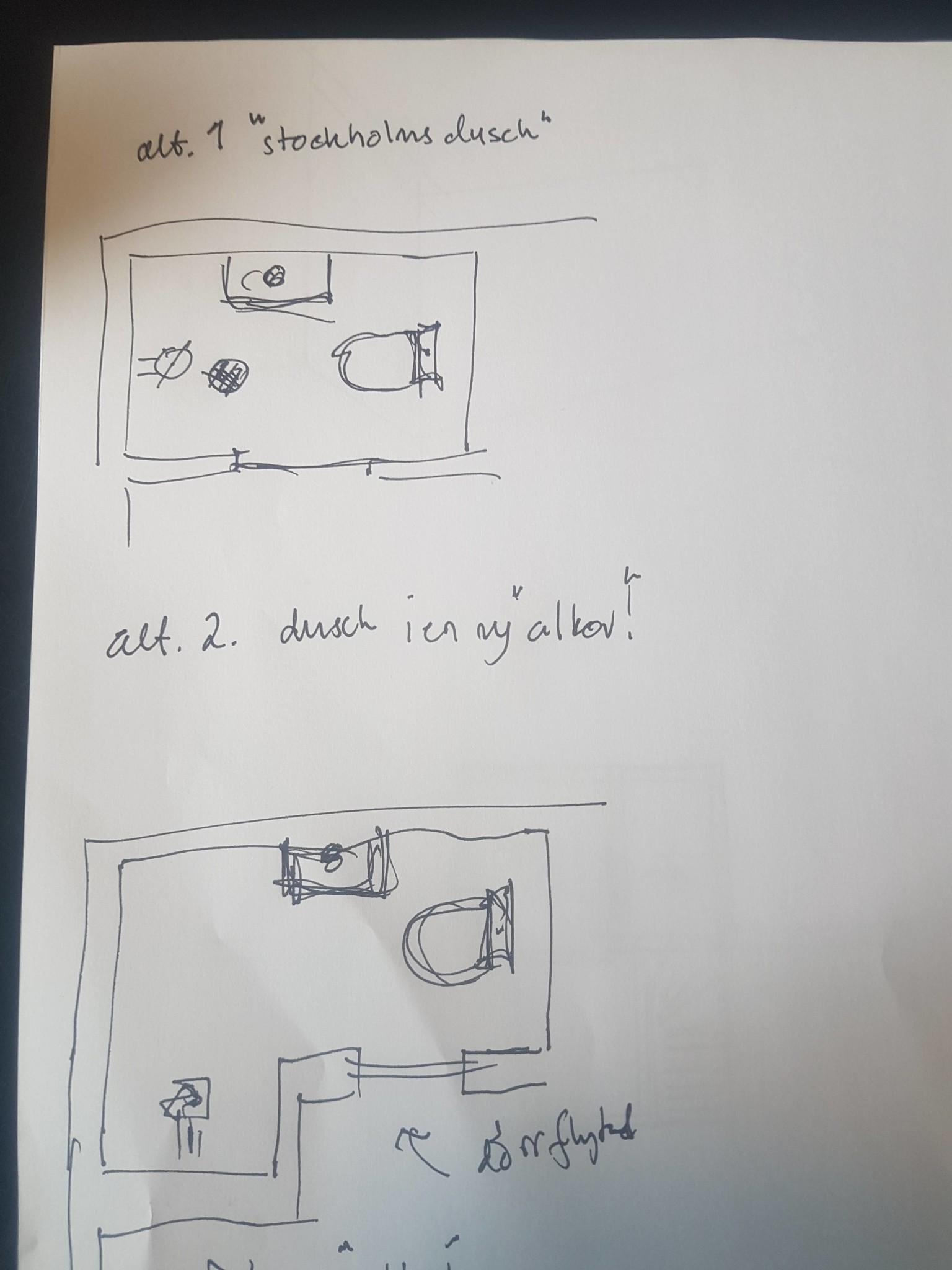

Spontant skulle jag tänka mig ett hörnhandfat och toa mot ena kortväggen och dusch mot den andra.
Det lutar åt att att bygga toa + handfat på den högra kortsidan ifall det går att få in ett mycket litet handfat eller hörnhandfat. För att då ha en "stockholmsdusch" direkt där man kommer in på toan. Kanske med ett vanligt duschdraperi som man drar för dörren så den inte blir blöt.
Det är jag själv som ritat planritningen så den är lite ungefärlig. Men en sak som jag lagt till nu i bilden nedan är var dörren in till min lägenhet går. Själva dörren är kvar, men på min sida är det satt för med ljuddämpning + gipsskiva så det går inte att gå mellan lägenheterna. Vi har varsin dörr ut till trapphuset. Däremot är det bra att ha kvar dörren mellan de båda delarna av lägenheterna så det blir tyvärr svårt att göra som Mazen's alternativ 2. Annars hade jag gärna gjort så om det varit möjligt.

Såhär kanske? Kan du ju även ha en så dusch där du viker in dörrarna, så tar det inte mycket platsP perlundstrom skrev:Det lutar åt att att bygga toa + handfat på den högra kortsidan ifall det går att få in ett mycket litet handfat eller hörnhandfat. För att då ha en "stockholmsdusch" direkt där man kommer in på toan. Kanske med ett vanligt duschdraperi som man drar för dörren så den inte blir blöt.

Jag kan mäta exakt på måndag morgon, men ca 1 * 2 meter skulle jag säga. Alltså väldigt litet. Jag tänker mig något åt det här hållet där x står för duscharean, och att man drar för ett draperi för att skydda dörren. Vi får se vad snickaren har för idéer på måndag sen också. Nu har jag iaf lite input härifrån med.BirgitS skrev:
Ett duschhörn med inställda dörrar hade ju varit det bästa (om inte enda alternativet?) Tar minimalt med plats så vore optimalt i detta läget.P perlundstrom skrev:Jag kan mäta exakt på måndag morgon, men ca 1 * 2 meter skulle jag säga. Alltså väldigt litet. Jag tänker mig något åt det här hållet där x står för duscharean, och att man drar för ett draperi för att skydda dörren. Vi får se vad snickaren har för idéer på måndag sen också. Nu har jag iaf lite input härifrån med.
