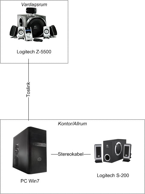

Idag har jag en dualroom-lösning hemma. Datorn med PC-högtalare kopplade och hemmabioanläggningen kopplad till datorm digitalt. Genom att använda (recording device) stereo mix i windows 7 kan jag få ut samma ljud till båda samtidigt.

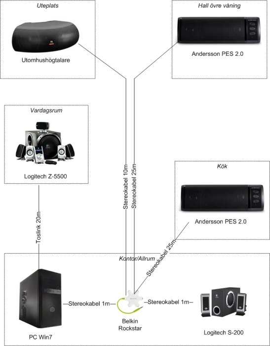

Nu funderar jag på att utöka till en improviserad multiroom-lösning baserad på billiga högtalare, en femvägssplitter från belkin, vanlig stereokabel med 3,5 mm-pluggar och återbruk av en bunt förlängningssladd för stereo med 3,5 mm plugg. Utomhushögtalare tillkommer sedan. Skisserna visar nuvarande lösning och tänkt lösning.
Min fundering är om det här är en bra eller dålig idé. Att ljudet inte kommer att bli särskilt bra med så här billiga högtalare är jag medveten om, och kanske väljer jag dyrare högtalare. Men hela upplägger med PC-högtalare, vanlig stereokabel och passiv splitter - fungerar det? Eller får man en väldigt försvagad signal och/eller dåligt ljud? Eller olika lagg mellan de olika högtalarna så att helheten bara låter illa?

Surrande och brummand är ju måttligt kul. Tänkte inte på det men sätter man upp en 50 meters oskyddad stjärnantenn lär man få en del brus. Kanske man ska överväga att använda trådlösa högtalare istället? Då slipper man det problemet.
Sen funderar jag på hur ljudsynken ska fungera i ett multiroom-system. Jag har inte riktigt koll på ämnet. Ska musiken vara perfekt synkad mellan olika rum, så att det låter bra även om man står precis mellan två ljudzoner.

Jag har ett Jamo-system med en 5-6 år på nacken och där är ljudet perfekt synkat. Står man i hallen och har i gång ljudet i sovrum och kök så år det prefekt synk mellan alla tre rummen. Annars skulle man nog bli galenpelpet skrev:

Här gissar jag att en felkälla är dina olika kopplingar, toslink till den ena och analogt till den andra. Jag har mycket svårt att tro att man kan uppfatta tidskillnaden det blir bara pga olika kabellängd.pelpet skrev:
Däremot kan det säkert lätt bli hörbar fördröjning i d/a-omvandlingen, antingen i ljudkortet eller i högtalarna.
I ett normalstort hus borde man knappt märka skillnaden i ljudfördröjning när det spelas i andra änden av huset. Börjar det handla om 30-40 m så kanske.
Så min gissning är att det skall vara i synk, något annat vore orimligt, men säkert ett reellt och svårbemästrat problem vid ex. större konserter med högtalare på flera ställen i publiken.
Jag skulle tro att det handlar om en fördröjning i Z5500-enheten. Vi har haft en annan anläggning tidigare där fördröjningen var tydligt hörbar.
Det verkar som slutsatsen blir att om man ska ha en multiroom-anläggning så ska man helt enkelt köpa en multiroom-anläggning och inget eget hopkok. Dvs antingen en sonos eller någon form av slutsteg eller reciever som matar flera högtalargrupper, kanske något i stil med det som stefancrs bygger i den här tråden. Ett tolvkanalers slutsteg som verkar gå att köpa till rimlig peng (4200:- plus frakt) från tyskland. Möjligen kan det funka med en bunt airplay-högtalare.

Du har eliminerat problemet genom att ha sex identiska avkodare i form av airport expresser. Det jag funderade på är hur airplay fungerar då man har en bunt olika airplay-högtalare. Det här visar dock att airplay synkar utmärkt mellan likadana enheter.dhanjel skrev:

Det beror helt enkelt på att Airplay-protokollet även innehåller tids- och styrkoder. Ljud, tid och styr går i varsin parallell ström till målet, Det märks mest när man höjer och sänker volymen som sker omedelbart. Ljudströmmen är dock 2-3 sekunder fördröjd.pelpet skrev:
