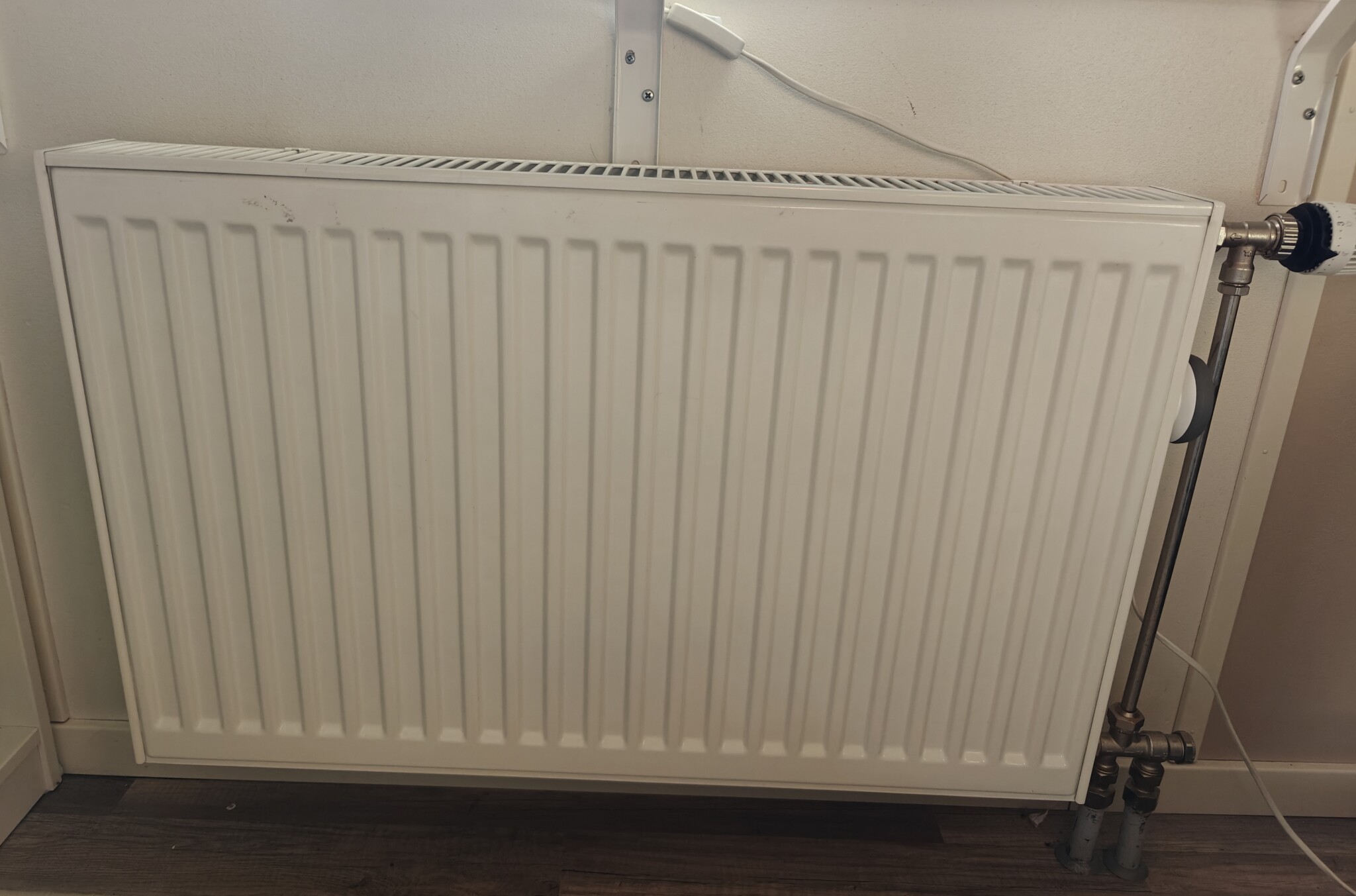

F Fideliox skrev:
Ja alltså jag provade att lossa dom helt där uppe men det.hjälpte ej. Svårt att göra något åt botten utan att montera av hela radiatorn. Vilket kanske löser problemet men det blir lite kyligt. 😆
Lägg upp en bild på radiatorn, så man ser vilken typ. Då är det kanske. lättare att ge ett råd.
F

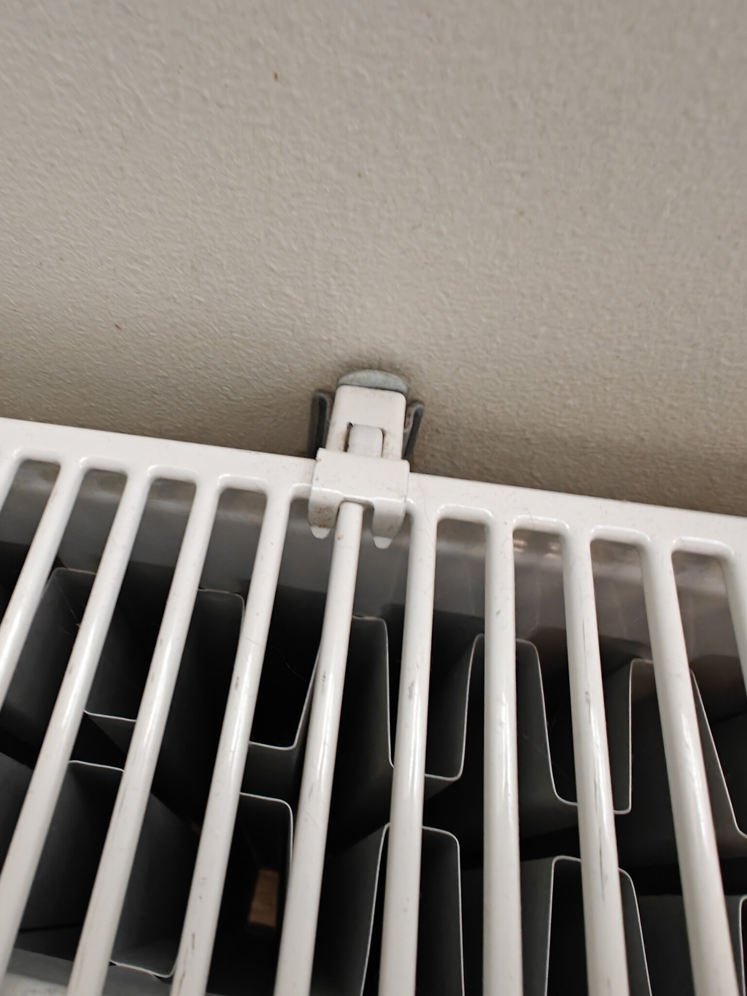

Vitt väggmonterat element med termostatventil och synliga röranslutningar, lossat från den övre fästningen.
Dessa övre har jag lossat helt innan.

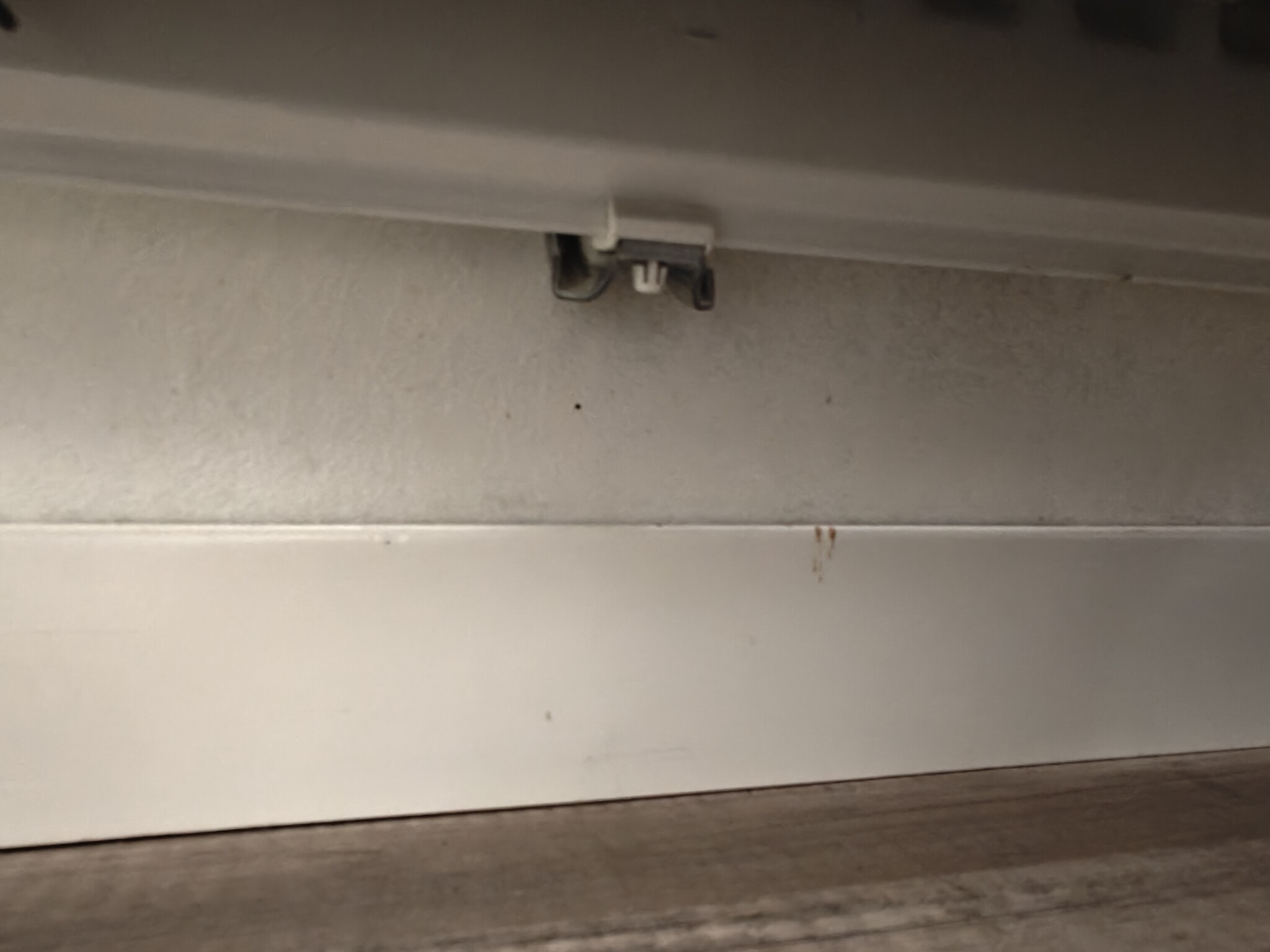

Sen hänger den ju på dessa:
Grå väggyta med monteringsdetalj och skruv upptill, vit list nedtill samt brun golvyta.

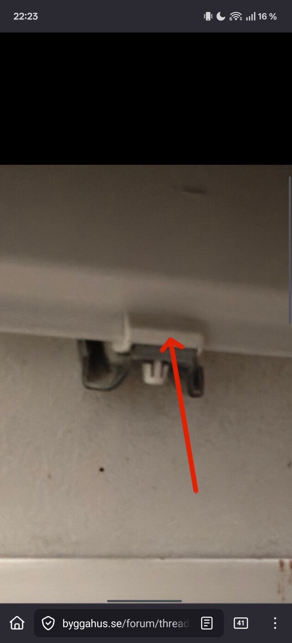

Det brukar gå att lyfta i den motsatta änden mot där rören är anslutna, försiktigt, bara någon millimeter, för att stoppa in något i hållaren typ plast el. dyl.
F
Får försöka. Nu när det är lite kallare är det inte lika mycket då vattnet inte hinner svalna så mycket så diffen är mindre. Men det ser ut som att tillverkaren redan tänkt på det.
  • En vit plastkrok med en röd pil som pekar på den, monterad mot en grå yta.
