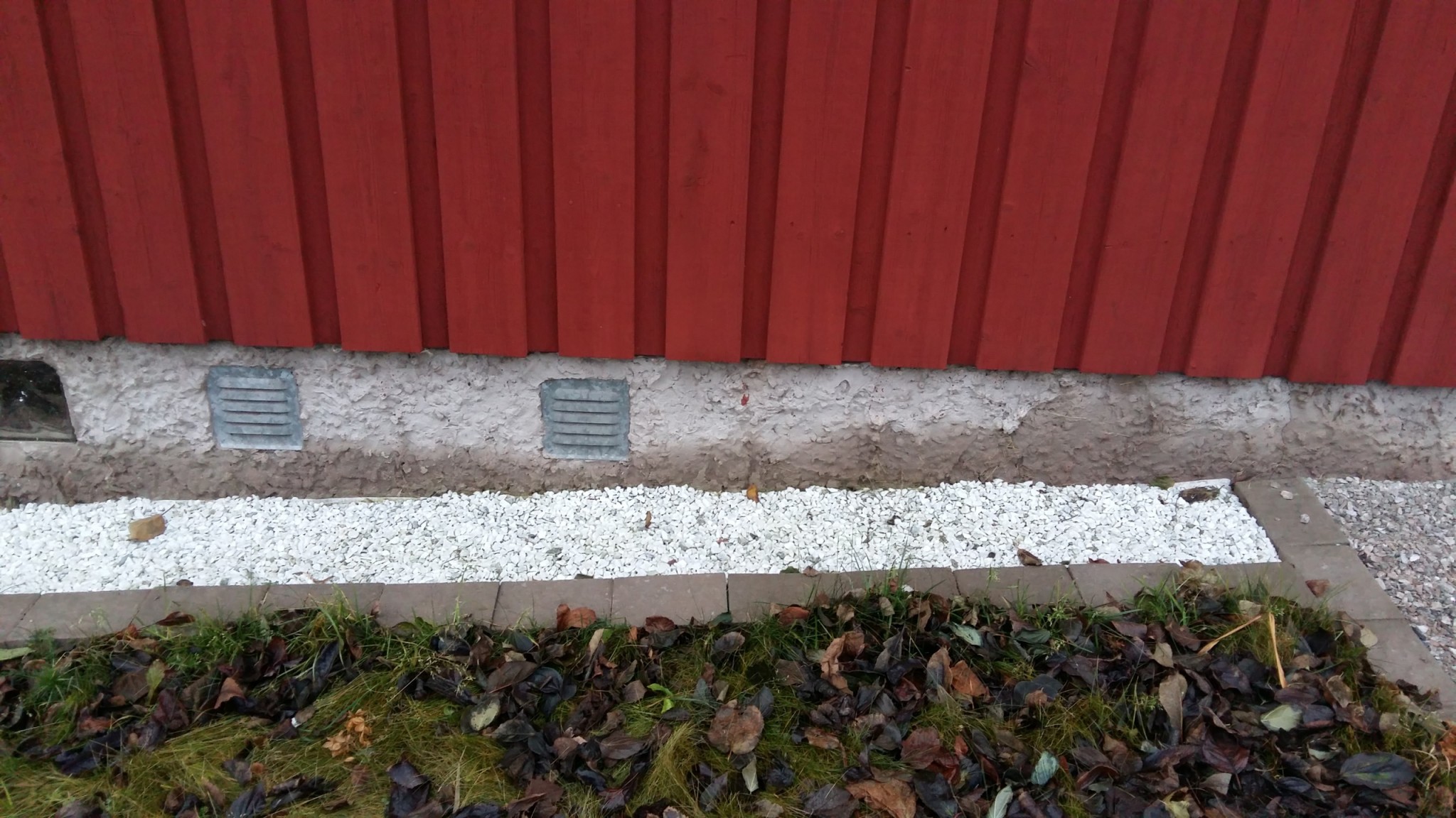

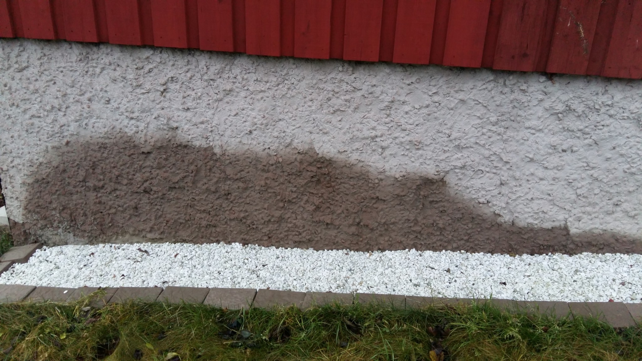

Hej, vi hade fuktskador i huset när vi flyttade in. Tog hit en firma som isolerade med isodrän och la ny dränering. Utöver detta har jag även bytt hängrännor och kontrollerat att det inte droppar något vatten uppifrån ner mot husgrunden. Hur kommer det sig att vår husgrund ser ut så här så fort det regnar eller är fuktigt ute? Är det något fel på dräneringen eller isoleringen? Denna fukt finns runt hela huset och sträcker sig från någon dm upp till en meter på husgrunden på vissa ställen. husgrund1.jpg
Jag tycker det ser ut som att putsen suger upp vatten kapillärt när marken blir blöt. Putsen är ju dessutom väldigt grov och har kanske inte världens bästa avrinning.. Torkar det ut när det inte regnar?
Prova med en blomspruta på ett torrt ställe och kolla hur mycket putsen suger vatten..
