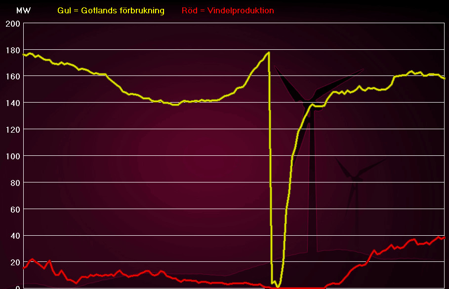

Den mysdimmade kökslampan lyste med 3000 W i två sekunder vid sexsnåret och sedan blev det svart i fem timmar innan gasturbinerna i Slite kom igång.
Det var med viss oro jag gick och kollade om överspänningsskydden hade blåst, det måste ha varit en 7-helvetes överspänning ett tag.
Antagligen berodde överspänningen på att vindkraftverken här intill inte hade hade tillräcklig last när nätet rasade.
Ja, så är det på Ön. Vi är beroende av två trettio år gamla kablar till fastlandet, om en faller ur så går det åt helskotta. Det har hänt tre gånger i år.
Just nu finns det faktiskt ingen redundans alls eftersom en kabel matar ön och den andra skickar eventuellt överskott från vindkraften till fastlandet.
En ny kabel är utlovad inom fem år eller så. Fram tills dess ser jag till att ha ordentligt med bensin hemma och välfyllt i vedboden..

Jo, det är bara det att vindkraftverken tvärnitar när fastlandslänken faller ur. Det går inte att hålla nätet stabilt med bara vindkraft vilket den kraftiga spänningstoppen vid avbrottet igår säkert var ett exempel på.
Just nu blåser det som f-n här men vindkraften går på 25% annars rasar det igen, gasturbinerna är för små för att orka hålla nätet stabilt. Det här med ö-drift är inte lätt.
ett svänghjul på några kiloton skulle jämna ut det mesta.. sen kanake ni skulle haft en fairbanks-morse i reserv på ön: http://www.youtube.com/watch?v=lty48a5RkX4
Sitter det inte en maskin med svänghjul på DC-stationen på ö-sidan? Och att i fall vid ett rejält lagerhaveri skulle svänghjulet rulla ut i havet? Har för mig att det togs upp på någon lektion i skolan på 80-talet någon gång, men det var ju då det.
