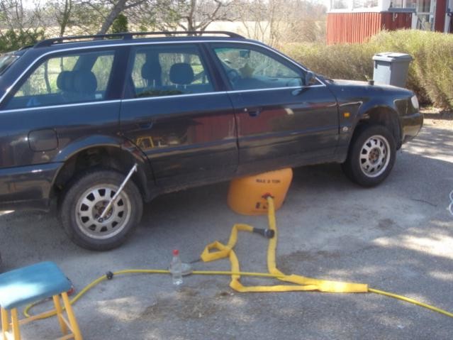

I samband med däckbytet i höstas använde jag en momentnyckel för första gången. Nu skulle det visa sig om det blev bättre att göra så än att använda knacken/fälgkors. Och jösses vad lätt det var nu med knacken att få lös hjulbultarna.:) Så aldrig mer en knack att dra åt hjulbultarna med för min del.

Vad är det för lustig domkraft du har Snorunge? Berätta mer!

Nått jag köpte i Tyskland för att vara hipp.:D
Kör du den från avgasröret oxo eller finns det något annat sätt att blåsa upp ballongen?
Nä, jag har dubbla fejkpipor och då måste jag plugga den ena pipan. Så i mitt fall tar jag kompressorn och blåser upp den. Det tar ca 30 - 40 sek att få båda hjulen i luften.:)
Är den bra eller bara ploj? Jag lyfter endast min bil när jag byter däck och gör det då med den medföljande domkraften (som faktiskt är helt OK på min A6:a -98). Är det värt att investera en femhundring i ballongen eller ska man bara ta en billig garagedomkraft?
Eftersom jag har rätt skabbigt underlag på min uppfart tycker jag ballongen verkar praktisk.
Provade den för första gången i höstas, och det var tur att ingen såg mig. Mr Bean i ett nötskal :D. Man måste komma på tekniken först så igår när jag provade gick det hur bra som helst :). Det enda som är jobbigt är att plocka ihop den och få ner den i den medlevererade väskan. Det tar ca 90 sek :(.
Ett tips är att lägga stoppklossar vid dom 2 andra hjulen (och inte lita på handbroms och "P") för bilen vill rulla iväg väldigt lätt, och att stoppa balongen riktigt under bilen. I höstas var jag lite feg med det, och balongen flög fram med väldig fart.:rolleyes:
Men det är nog ingen sak man lånar ut, för då är den nog trasig ganska snart.
