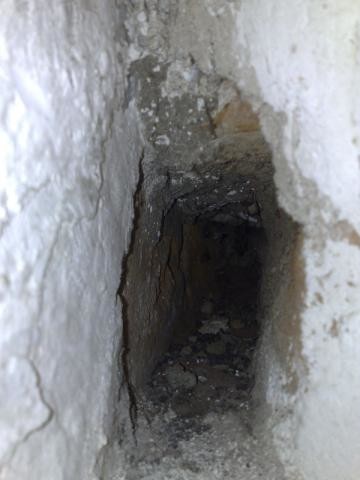

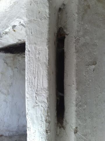

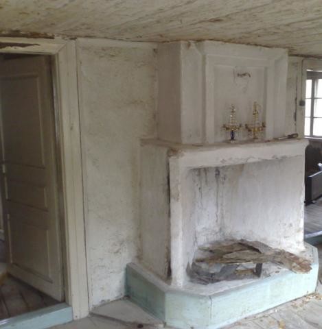

När vi ändå pratar om spisar tänkte jag fråga om denna kontruktion. Jag har frågat innan men fick inget bra svar. Längs kanten av själva eldstaden (vertikalt) är det ett par hål och de är försatta med ett tunnt nät, vilken funktion har dessa och ska jag försöka rensa där också?
Jag känner inte till någon konstruktion där sådana hål skulle ha en betydelse - men det kan såklart finnas.
Är det inte så enkelt att det är en putslagning där de använt nät där putsen sen som flagnat? Ser för trångt ut för att det skall kunna vara en kanal ner och vända.
Jag ser inte riktigt var hålen sitter aliback så det är svårt att avgöra på bilderna, men utifrån din beskrivning så skulle gissa på samma som frolsson. Är hålen gjorda, så kanske det finns kanaler i alla fall? Kanaler som leder vidare ut lägre ner eller högre upp, eller kanske till och med från grunden? Har aldrig sett det i "original" men har sett en del "förbättrade" spisar med den konstruktionen, man suger upp kalluft från grunden som värms upp och man får ett övertryck med varm luft inne i huset. Det kunde även förklara myggnätet, går kanalen till grunden så slipper mössen till och med gnaga för att komma in...
Men det är en gissning, och jag tycker inte din spis ser så omgjord ut. Konstruktionen kanske är tidigare, och så har man satt dit nätet i efterhand för att stoppa mössen?

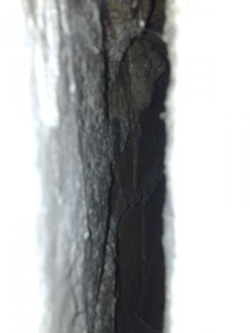

Plockar fram denna tråd igen då jag har lite nya bilder och fortfarande inte begriper funktionen med dessa "hål"
Det är som jag skrev två på var sida, ett större upptill och ett mindre nere. Jag tog bort nätet (stål) som bara satt fast ytligt.

Aha, hade inte riktigt fattat hur det såg ut. Nu när jag ser bilderna slår mig en tanke.
Kan det vara så att murstocken är renoverad/omsatt? För att få drag i spisen kan det faktiskt vara så att man sedan exempelvis en nymurning behövde korrigera öppningsstorleken på spisen (tror att man kan läsa mer om spismynningars storlek i Sören Thurells "Vårda och renovera trähus") i detta fall genom att man skjuter in en plåt (troligtvis) tvärs igenom öppningen. Om jag bara spekulerar vidare skulle en plåtskiva upptill kunna vara monteringsbar eller borttagbar beroende på om man vill ha fullt ljus ifrån elden eller om man vill bevara restvärmen i den sista "rökkudden" (hoppas du förstår vad jag menar, den tidiga spiskåpan har motsvarande funktion). Hålen nedtill kanske inte förklaras fullt ut, men en plåt nedtill skulle kunna minimera gnistbildning förutom att man får en mindre öppning...
men som sagt, bara spekulation
Jag vet hur du menar, har läst det. Men i detta fallet stämmer det inte riktigt då det verkar som dubbla väggar med mellanrum så "hålen sträcker sig in mot väggen mellan de bägge eldstadsväggarna. Vart de tar vägen längst in kan jag inte se.
En tanke jag hade var att det först varit en mer fyrkantig större eldstad och att de murat en trekant i den för att få en mindre eldstad men varför i så fall lämna dessa gångar och inte mura igen helt?
