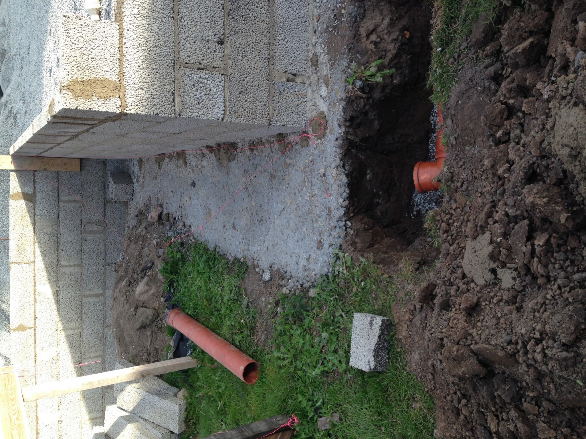

Bygger nytt hus men stött på patrull..
Vilka problem kan uppstå om mursockeln ligger i ovankant med jordnivån?
Vi hade tänkt lägga dräneringen rakt nedanför.
Hur åtgärdas detta? Räcker det att skära bort detta så nära så möjligt, kan grunden ta skada?
Kom gärna med synpunkter

Vad står lecablocken på?
Känns bara som överbliven betong som hamnat där.
Lecablocken står på samma betongsula, det finns ju risk för att nederbörd går in under o skadar grunden.
M
Jag är absolut ingen expert vad gäller detta, men tycker det ser lite "kalle anka" ut.
"Sulan" är väl tjockare under lecamuren hoppas jag? Om inte så verkar den ligga på jord, och fem cm tjock... och dessutom, varför murar de med stående 5cm-block 5:e skiftet???
Ser himla flummit ut tycker jag.
Hur ser markarbetet ut?
Är det bara jord under klacken blir jag riktig orolig! :o
Det är lagt 300mm makadam under vad vi vet.
Lägg gärna upp lite fler bilder under arbetet (gärna åt rätt håll) så vi får lite mer kött på benen.
Av bilden att döma ser markarbetet bristfälligt ut.
Ska det bli krypgrund eller platta?
Är det armerat mellan lecastenen?
Som sagt lägg upp fler bilder för att få bättre råd.

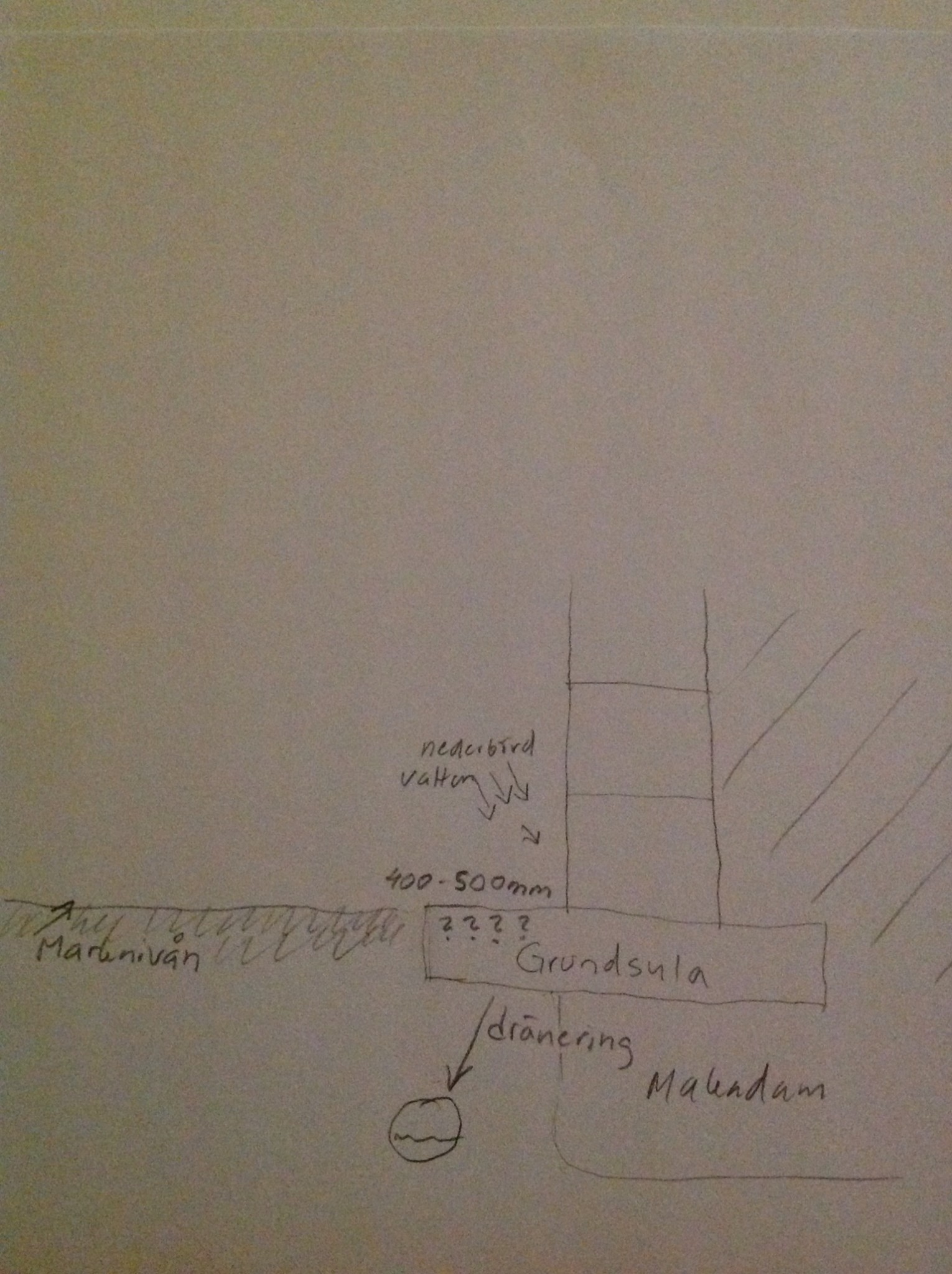

Här kommer ny bild för bättre förståelse
Ja det är lagt i första resp. Tredje raden
Den konstruktionen du ritat upp skyddar inte mot tjällyftning utan att markisoleras ordentligt.
Är det inte makadam under hela sulan ? Eller vad betyder det vinklade strecket ?
Dom vinklade strecken är makadam, även under sulan är det makadam, grundmuren består av fyra rader och sen har man två rader smalare block, isolering mot de smala blocken och nedan om 300mm.
orsaken till den höga muren är att marken är betydligt lägre på andra sidan, ca 1,5 m
