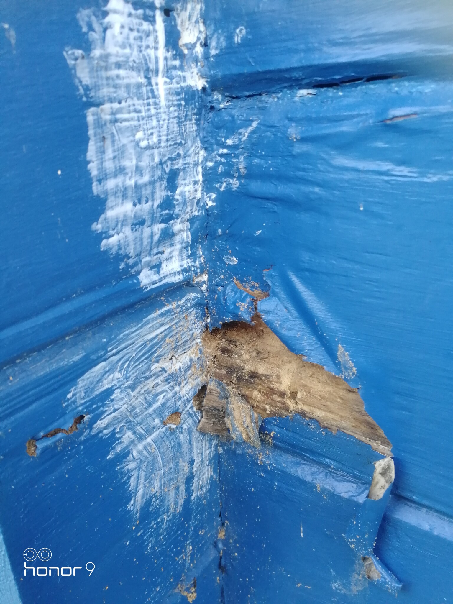

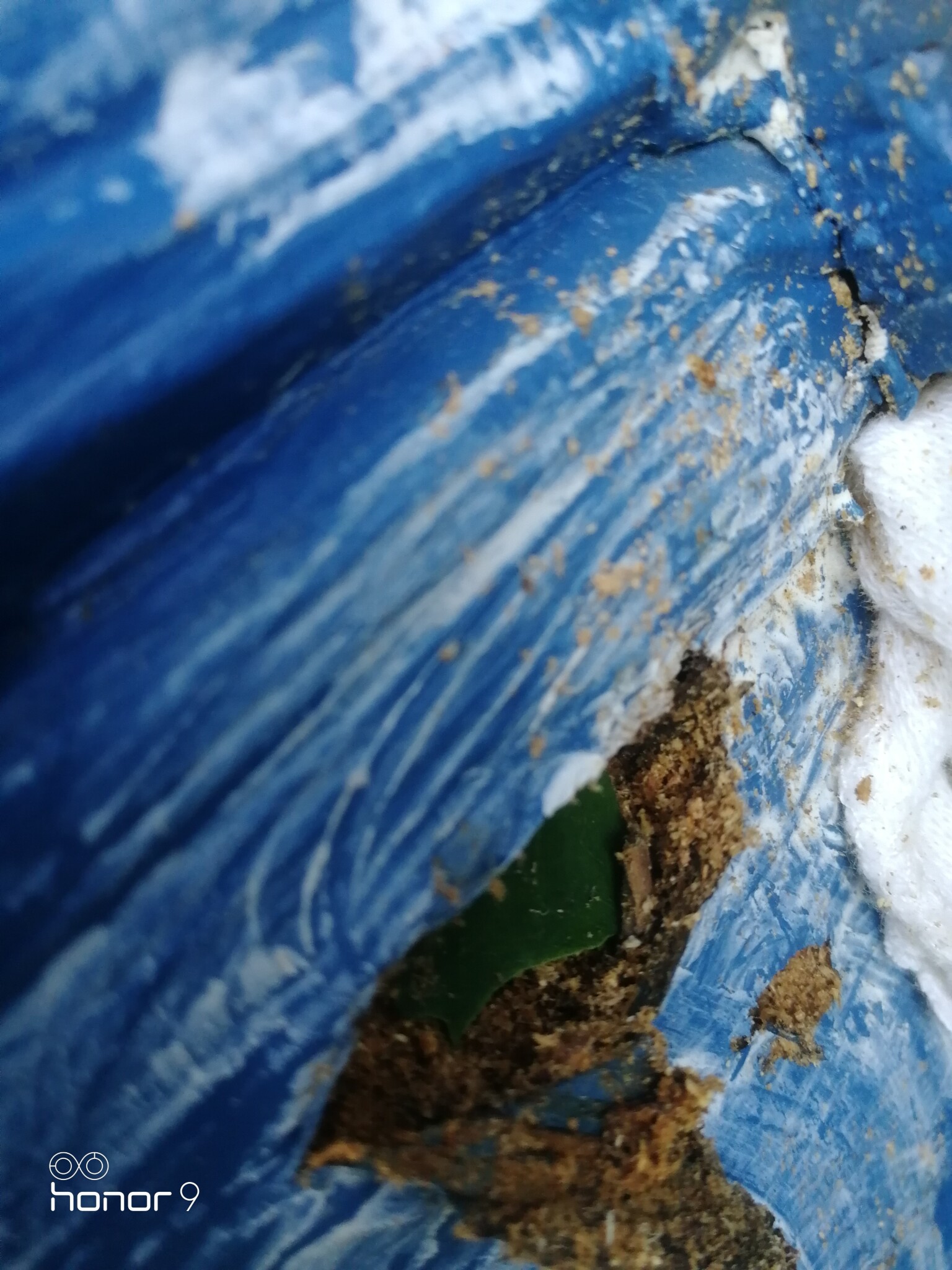

Hur stoppas angreppet?
Öppnade upp ytskicket och brädorna torkat under färgen och käns hård

Om det känns som att virket är hårt, inte mjukt, sprött eller svampigt, så är det ju bra. Men du måste ta bort färgen för att kunna undersöka ordentligt.
Plastfärg = döden för panelen. Skrapa trärent och måla med slamfärg eller linoljefärg.
fribygg och 2 till
Skrapa snarast!
Du behöver bara skrapa där det lossnar lätt nu, men på sikt behövs all plastfärg skrapas bort.
Så du kan se det som en 3stegsraket.
1. Skrapa allt löst, då torkar det där det behövs.
2. Skrapa resten helt rent, det kan du göra i år.
3. Måla med rätt material i vald färg, förslagsvis nästa vår när det är som torrast ute.

Blir alltid fokus på färgen i sånna här trådar. Jag skulle snarare titta på hur ser tillexempel takavvattning ut? Jag tror inte färgen är problemet.
Om det är ruttet skulle jag byta ut det, inte lappa.

Är det en knuttimrad friggebod i fusktimmer målad med plastfärg som syns på bilden?
