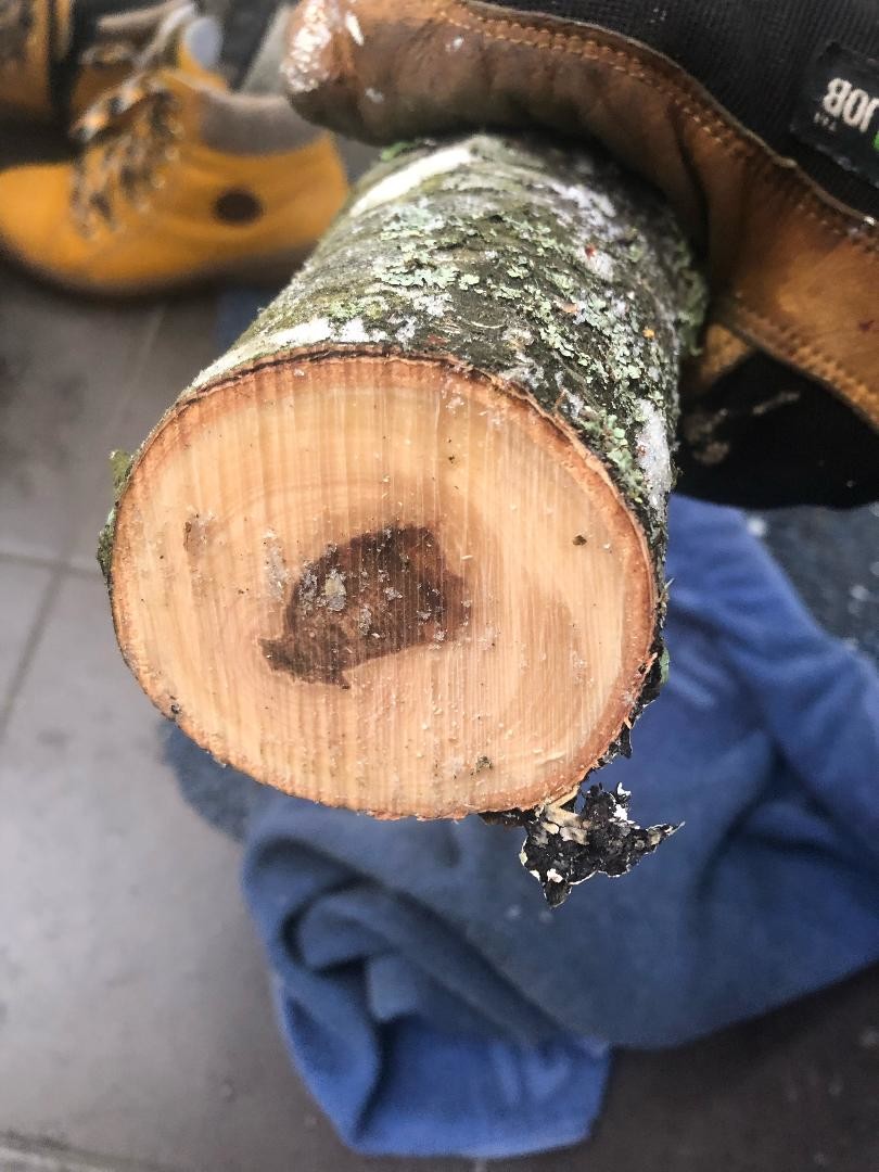

Jag har tagit ner min björk och veden ser fin ut för det mesta men när jag sågar några grenar är det en brun remsa som går genom grenen. Vad är det? Är det murket och ska slängas?
Klyver man veden för att den ska torka bättre och snabbare? Några pinnar är små och blir svåra att klyva. Torkar de ändå men det tar längre tid?
Till sist en fråga om fukt i träet. Går det att mäta? Vilket verktyg rekommenderas? Gissar att värdet ska ligga på max 20%

Murket ja men förutom sämre energivärde är det inget problem. Mindre grenar kan man med yxan lite lätt skala av en del av barken för att det ska torka ordentligt. Björknäver är väldigt tät och släpper gärna inte ut fukt. Ska det torka från änden så får det vara korta bitar. 15-20 % är rätt fukthalt. Kan mätas med enkel fuktmätare från typ Biltema. Klyvs den nu är den klar till nästa säsong.

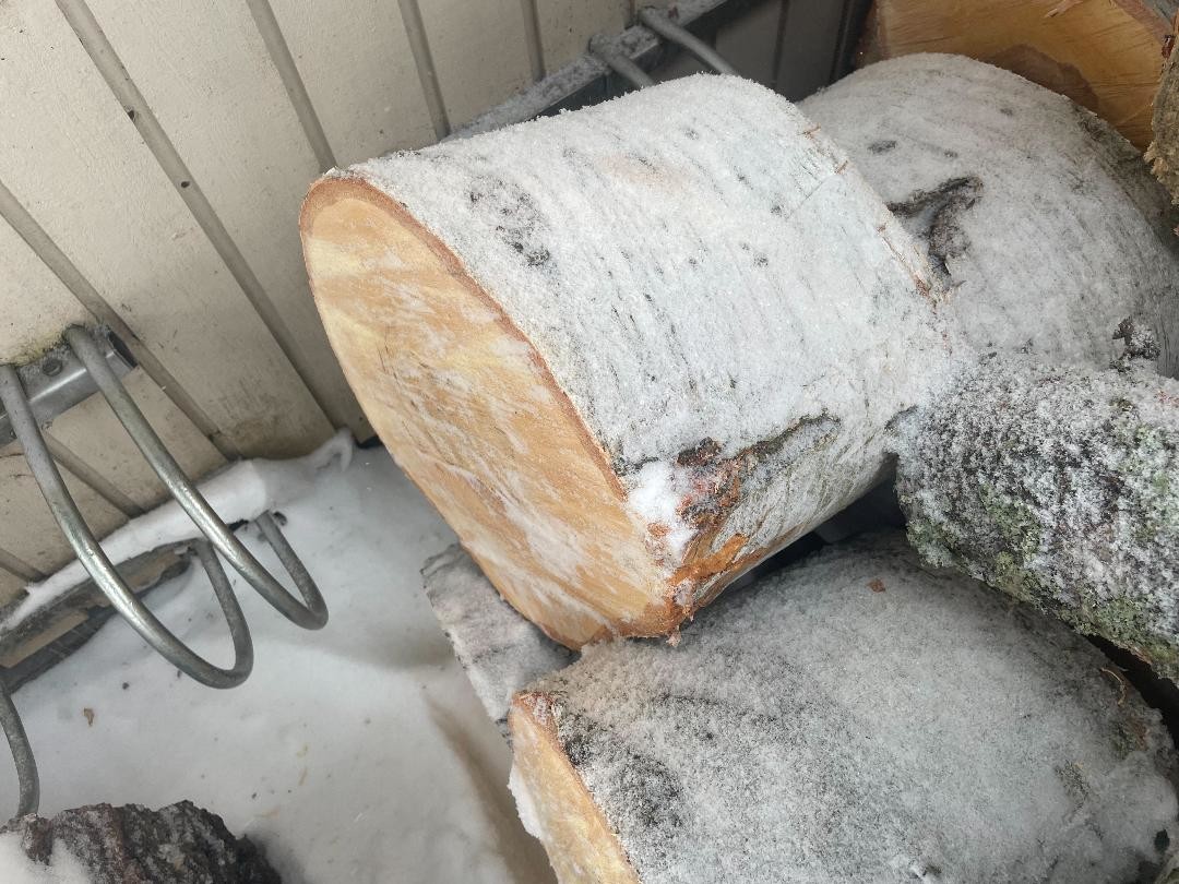

Jag undrar en annan sak om ved eftersom jag är nybörjare: Hur länge kan ved ligga utan att jag tar hand om den och utan att de blir förstörda? Jag har fått ett antal klabbar på halsen. De är ca 35 cm i diameter och höjden ca 25 cm. Även om jag skaffar en riktigt bra yxa så kommer det ta lite tid att spräcka och lava dem för torkning.
Mvh
Bosse
  • Stapelade vedträn med snö, utomhus vid en vägg, närbild. Kallt, vinter, förberedelse för uppvärmning.
Glömde skriva att de ligger just nu under tak och relativt torrt.
Prima björkved ser det ut som!

De kan ligga ganska länge om du har det hyfsat torrt. Jag tog hand om björk som legat fälld i skogen i ca ett år och de var lite sisådär såklart. Men är det kubbar så flera år, kanske 5-10 till och med, innan det får uppenbar negativ effekt. Det som är viktigt om du ska elda nästa vinter är att klyva relativt snart, innan påsk sägs det. Annars kan det vänta.

Som redan sagts är björk särskilt känslig, men det är å andra sidan ved och inget möbelvirke du håller på med.
Det blir dock stenhårt och svårkluvet när det torkat, och låt kubbarna ligga travade som på bilden med snittytan öppet.

Hej @cpalm så du menar jag ska stapla dom så med snittytan exponerad?
Ja precis, så du inte staplar dem ände-mot-ände. Då torkar det inte alls bra.

Jag vill påstå att det där inte är murket för att du har gjort något fel.
Så där kan kärnvirket i en björk se ut ibland.
