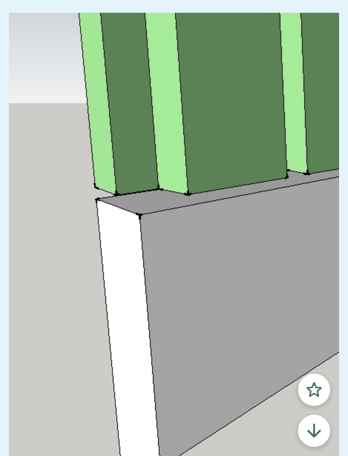

Nej jag har oljat alla de nya ändarna istället och kommer inte att måla dem.
Sen är tanken att antingen montera en mindre plåt innan offerbrädan eller bara offerbräda direkt. Inte bestämt mig än. Allt dock med 3-5mm mellanrum så det inte sluter tätt.

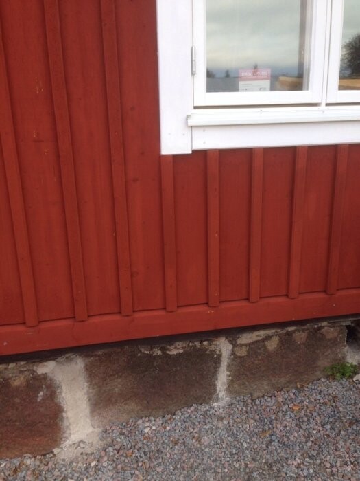

Att lämna liiite mellanrum tror jag inte på. Bättre mer så det kan lufta å inte suga eller inte alls så man kan måla igen det.Greyoso skrev:
