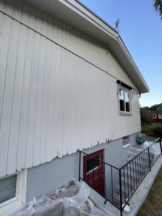

Behöver tips om vad ni hade gjort i mitt ställe. Är tvungen att måla om fasaden och visste att enstaka plankor var murkna nedtill men när jag började skrapa så var problemet större än så. Skulle säga att 20-30% av alla är murkna nedtill likt bilden.
Hade först tänkt använda mig av plastic padding för trä på de enstaka. Men nu känns det inte lika aktuellt.
Hur hade ni gjort? Är intresserad av de som varit med om liknande.

Sätta en vattbräda kanske?
Ja det är min tanke. Att istället såga av med vinkel med cirkelsåg och därefter sätta en liggande offerbräda istället

Din panel ser ju ut att vara spikad precis över det murkna. Så då skulle du ju kunna snedsåga strax under spikarna och t ex sätta en avfasad regel i lämplig dim under.

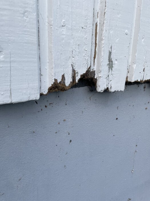

Sågar av det murkna i ändarna. Frågan är nu hur jag fäster den nya offerbrädan? Tänker mig först en liggandes och sedan ytterligare en på den för att få rätt djup. Men hur fäster man den första av dem på bästa sätt?
  • Visar en del av en vägg med murket trä och avsågade ändar, där en ny offerbräda ska fästas för renovering.
Kanske en dropplåt först?

Hade kapat till friskt trä med marginal, skjutit upp en dropplåt och kört några liggande brädor.

Byt den murkna fasaden för guds skull!
Om du inte har tänkt att elda upp huset så är det värt ett fasadbyte

ja det är redan gjort. Upptäckte att den förra ägaren inte målade ändarna sist, varför de tagit betydligt mer stryk.

Om än ett rimligt pris så är det fortfarande väldigt mycket pengar.
Är huset målat med plastfärg?
Ja det är akrylat
Gör då inte för stora insatser med den befintliga fasaden utan spara ihop till en ny istället.

Ja det är planen att inom kort byta fasaden men den ska hålla fram tills dess :)

Den håller nog många år, det dåliga är ju borttaget och du förslöt väl inte ändträet med plastfärg, plastic padding eller plåt tätt emot trät?
