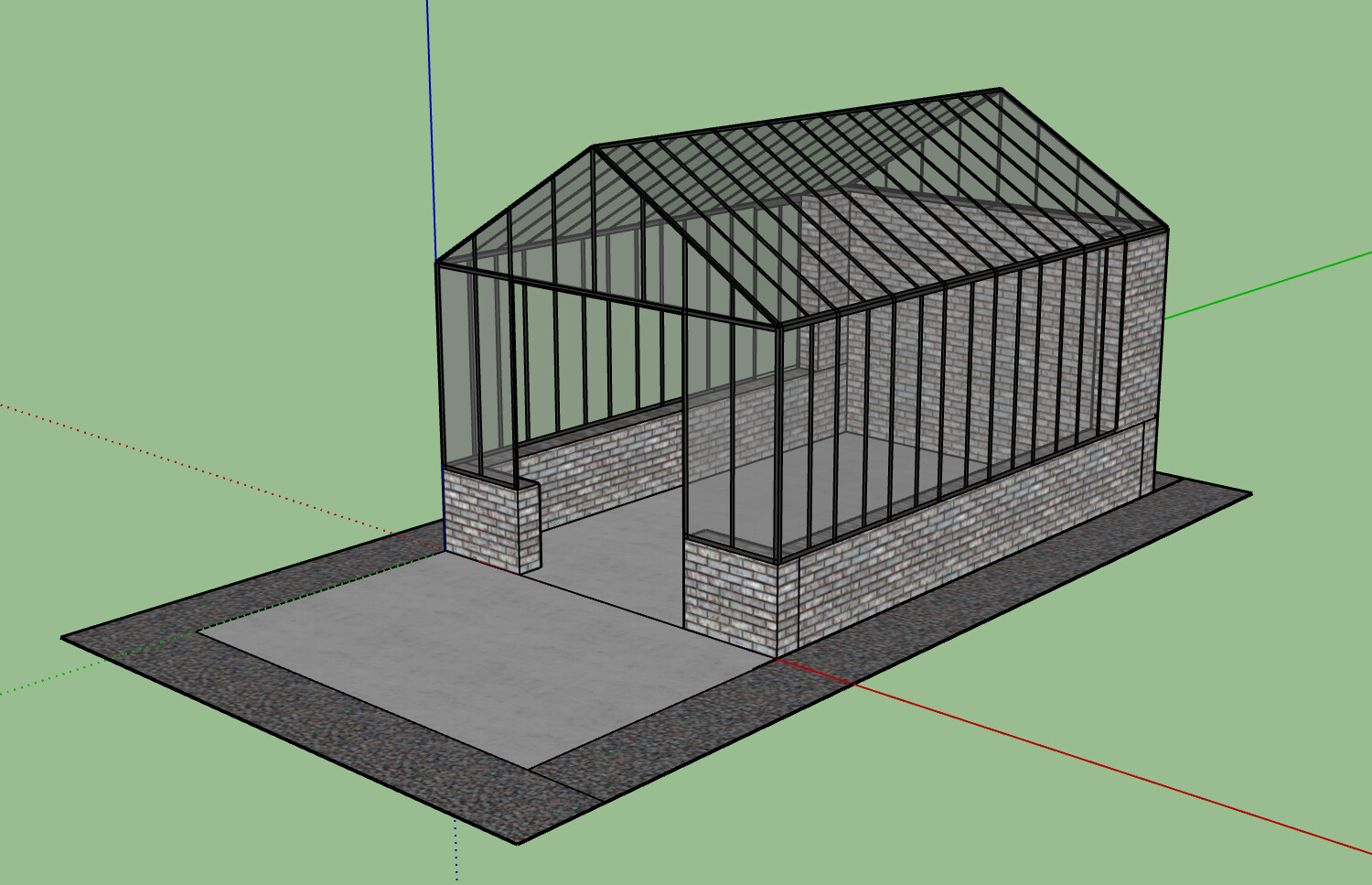

Står inför liknande problem fast jag ska mura allt med helsten, men hur gör man med utrymmet mellan de yttre och inre tegelstenarna? Murar/fyller man med murbruk eller lämnar man ett tomrum? Jag har tänkt mura med vilt förband med en del stenar som binder samman men även komplettera med Bi-stål för stabilitet.
Har du funnit någon information, allt jag hittat är beskrivningar för halvstensmurar..
3D-modell av ett växthus med tegelgrund och glasväggar, visar strukturen och designen av konstruktionen på en betongplatta.
P

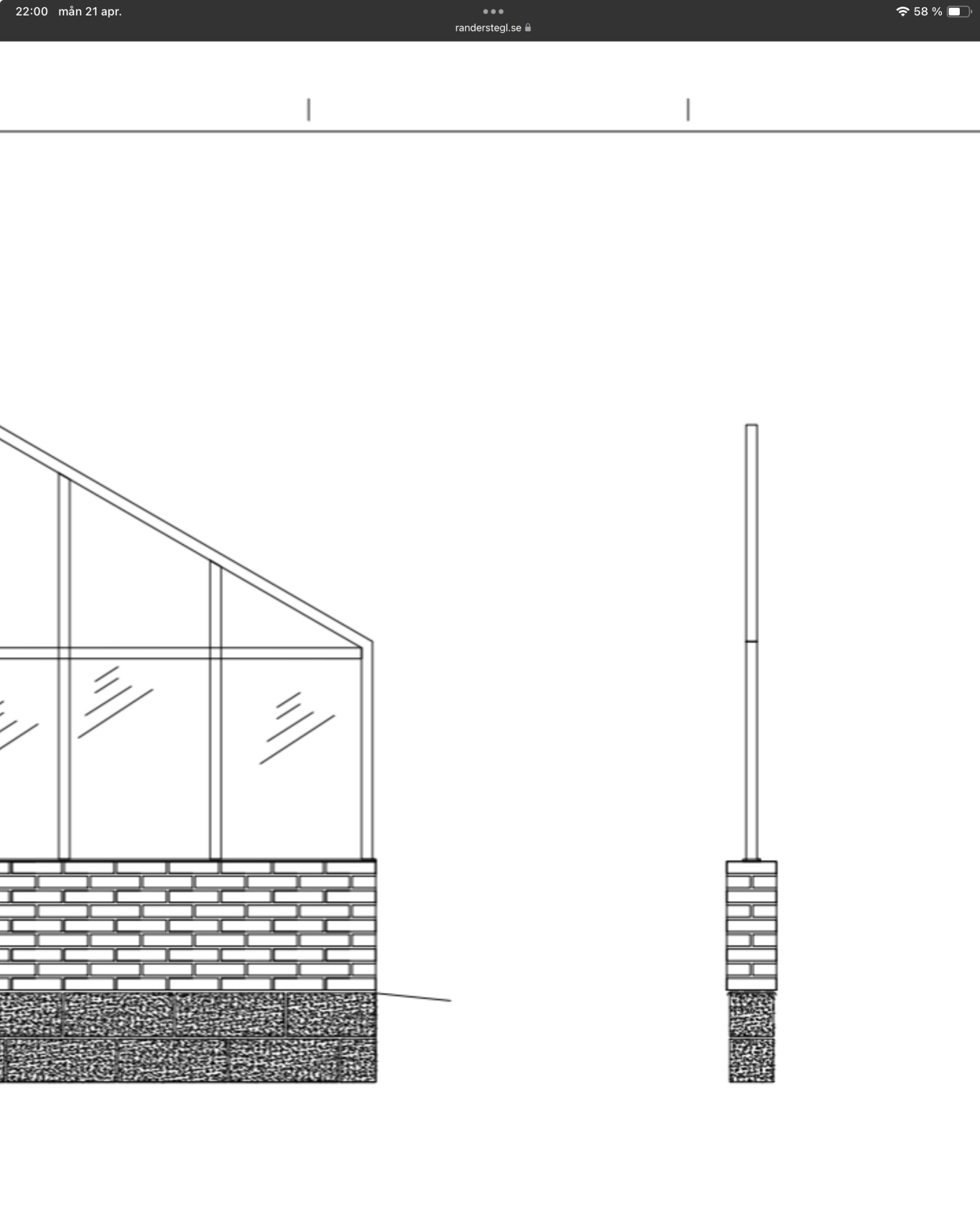

Hej, det blir inget mellan rum om man murar en helstens mur utan tvåkoppsidor+fog=en full sten..
  • Ritning av en byggnad med väggar av tegelsten, visande en helstensmur utan mellanrum.
Glömde att nämna att det tegel vi har fastnat för har dessvärre lite udda mått, 260x120x50 (spanskt) så det vanliga förhållandet mellan kort och långsida fungerar inte och det blir ett mellanrum på 20mm.
[länk]
Det är inga problem bara fyll med bruk emellan..
