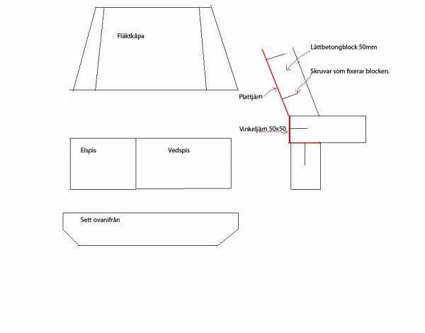

Jag provar också att låna tråden lite. Ska bygga en kåpa på samma sätt som Tommiz, men med lita andra mått. Har en undring om dimensioner på de stål/järn som kommer att ingå.Kåpan kommer bli ca 160 cm bred och ska hänga över en el och en vedspis. I kåpan tänker jag montera en inbyggnadsfläkt typ: http://www.fjaraskupan.se/inbyggnadsprodukter.html Denna kommer sitta över elspisen eftersom det måste vara en meter till brännbart material över en vedspis.
Kåpan ska ha vinklade hörn, se bifogan teckning... (ja ursäkta stilen, men paint är lite av Pain för mig)
Stimmen till kåpan gör jag av stål. Men är osäker på dimensionerna. Jag vill ju inte ha för tung kåpa, men samtidigt stadig nog för att slippa sprickor. I nederkant ska det bli en kant, spiselkrans om det kan tänkas heta så. Den kommer bli 8 cm och bestå av ett liggande block som vilar i ett vinkeljärn, typ 50X50 mm. Kan 2mm vara lagom grovt? Detta ska bäras upp av järn som kommer bli ca 140cm långa, och bredd... ja inte vet jag, men 4cm känns vettigt., Bör jag välja ett vinkel eller T-järn för att öka stabiliteten? Jag tänker sedan förankra blocken med hjälp av skruvar.

Jag köpte 80x5mm plattjärn som jag använde runt om till stommen, bla. svetsade ett "vinkeljärn" av till nedre ramen.
De vertikala järnen mellan ramarna är 50x5 om jag minns rätt.
Jag har eldat rätt hårt i spisen och ser inga tendenser till sprickor eller "släpp" än.
Faktum är att trots att spisen nästan glöder så blir det inte så ruskigt varmt i kåpan, något förvånande faktiskt.

Att jag skissat på skruv är kanske lite onödigt, men jag har inte lyckats få tag i fetare vinkeljärn än 40x40. Jag har idag börjat svetsandet... kul i och med att detta är i det närmaste nytt för mig. Har bara övningssvetsat en sotarstege innan detta projekt =) Glad amatör är kanske det många kommer att tänka på.
