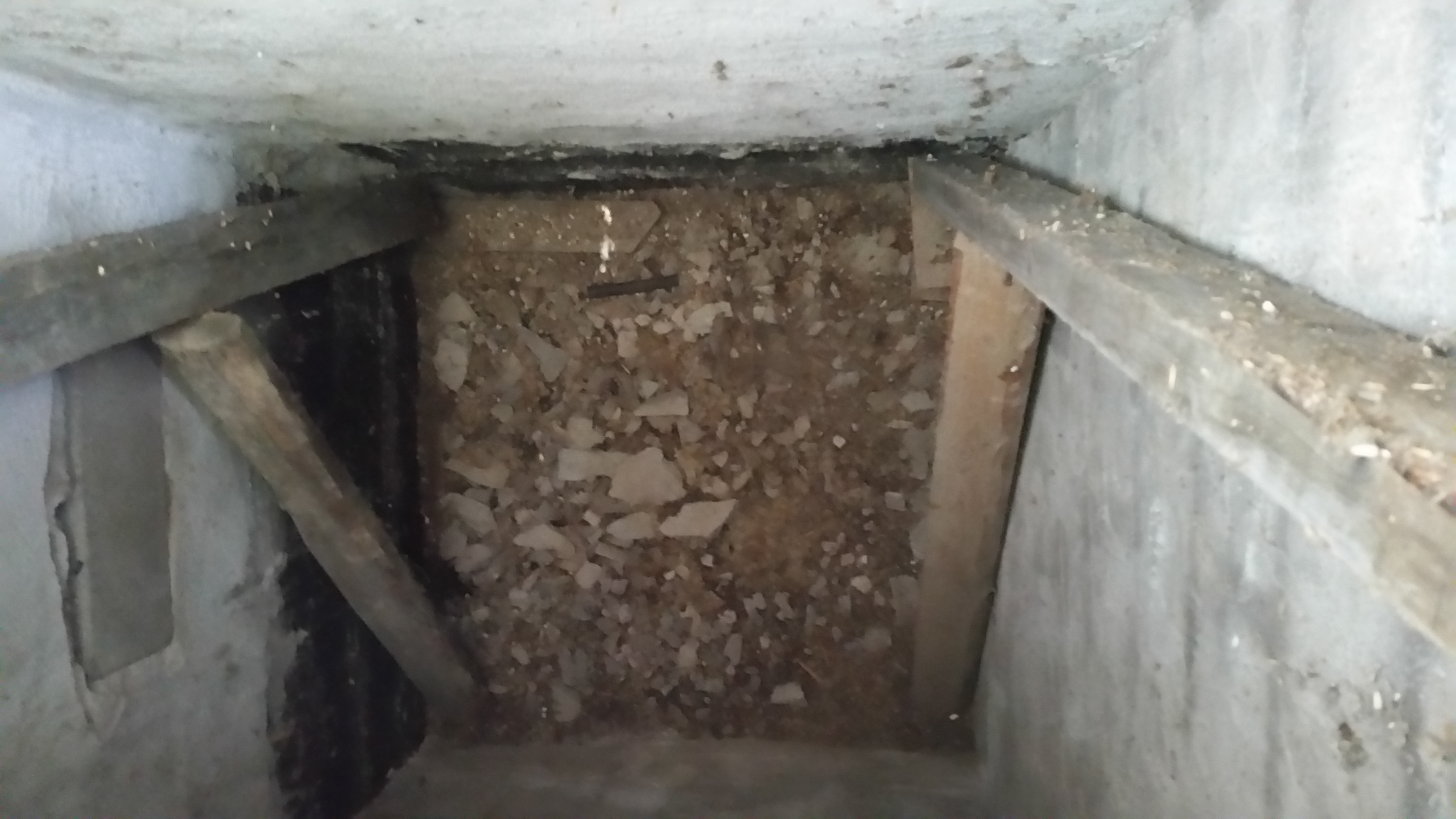

Det tog sin lilla tid det här, men nu har jag öppnat upp altan för att titta in under locket. Svårt att lyfta av locket helt och därför också svårt att fota. Men jag tror jag måste bända isär locket för att lyfta av det helt och det har jag inte för avsikt att göra idag.
Det rör sig alltså om ett färdigt schakt som jag mäter till 2m djupt (ca 1,1x1,1m i bxh). Kanske är det så att "krosset" i botten fyller schaktet delvis så att det egentligen är något djupare? Källarvåningen har strax under 2m i takhöjd, plus det som golvet "bygger" så om schaktet skulle gå ända ner saknas kanske en halvmeter eller så är det tänkt redan från början att skorstenen inte skulle gå ända ner.
Väggen på vänstersidan i bilden är den som leder till källaren och det verkar "förberett" så till vida att det inte sitter puts på väggen på detta ställe, varken på in- eller utsidan.
Så det verkar onekligen som att detta skulle vara ett skorstensschakt, men är det särskilt lämpligt för det? Vad hade ni gjort? Extra källartrapp, bygga skorsten, djup och smal badtunna eller något annat innovativt? Det dåliga med schaktet som jag ser det är att det kommer upp "utomhus", dvs skorstenen ligger inte "i" huset, men frågan är om en välisolerad modern modulskorsten ger någon värme ändå? Oavsett placering menar jag?
Skorstenens placering gör å andra sidan att den inte tar någon plats inne i huset och stora delar av den blir ju dold. Det möjliggör även en eldstad på altanen om man vill och det borde inte vara svårare att göra en genomföring in till vardagsrummet i bottenplan heller. Det är ju träväggar där, men det finns väl grejer för det också.

Jag tycker det där schaktet ser ut att vara ett påfyllningsschakt för antracit eller ved som skulle till pannrummet nere i källaren.
Att bygga skorstenen genom altanen utanför yttervägg är inte värmeekonomiskt vettigt. Fast man vet inte vad sorts tokigheter de hittade på på 70-talet. Man borde åtminstone få in skorstenen innanför en isolerad yttervägg. En möjlighet skulle vara att bygga en vägg kring den på altanen.

Jag är rätt säker på att det är ett skorstensschackt då den icke-existerande skorstenen är inritad på samma ställe på ritningarna och dessutom har det aldrig funnits något pannrum i detta hus. Jag har en relativt bra historia på huset då det bara haft en tidigare ägare innan mig och det var han som byggde huset 1972. Jag träffade honom aldrig personligen då han gick bort året innan huset såldes till oss. Men hans fru har kunnat berätta en hel del och däribland vet vi att han hade för avsikt att bygga skorsten, men något fick honom att ändra sig. Huset hade bara direktverkande el när vi köpte det.
Men jag håller med om att det är värmeekonomiskt ovettigt att dra skorstenen utanför huset, en liten vinst med det är att det inte tar någon plats.
Frågan skulle snarast kunna ställas:
Skulle du använda dig av schacktet, eller placera skorstenen på ett helt annat ställe inne i huset fast med mer jobb som följd?
