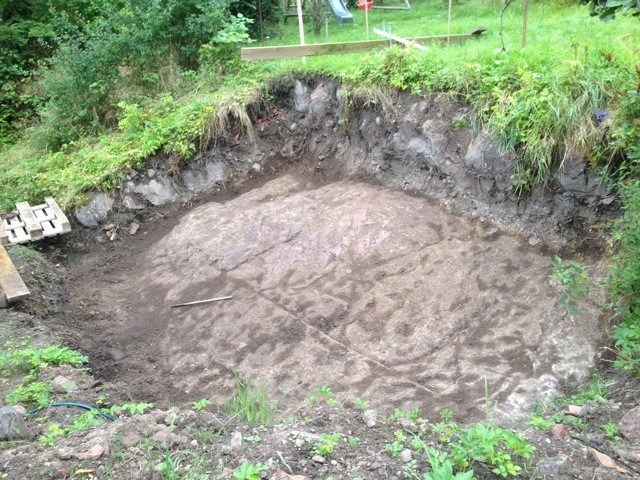

Hej, jag har just grävt ur för att mura en grund direkt på berget och sedan ställa en 15 kvm friggebod ovanpå. Berget är väldigt oregelbundet och med en höjdskillnad på ca 75cm. Väggarna kommer alltså att bli mellan 2-2.75 meter höga. Eftersom det ska vara en kallkällare kommer jag bara att lägga platonmatta på utsidan. Jag kommer inte heller att göra något golv (åtminstone inte i första läget) utan bara köra väggarna på berget. Nu till mina tre frågor:
1. Hur skulle ni lämpligast täta leca-väggarna mot berget? Vattentät betong i skarven eller något annat elastiskt?
2. Är det bättre att snickra en form och gjuta understa lagret eller att mura några rader leca och sedan såga av till en plan yta när nivåerna tillåter?
3. Jag har ingen erfarenhet av Lecas DSM-block men det verkar onekligen smidigt för att komprimera byggtiden och slippa murbruk. Om man tar hänsyn till både byggtid och materialkostnad - hur skulle ni uppskatta skillnaden mellan att mura med klassiska Leca-block eller DSM?
Bifogat är en bild på hålet där källarväggarna ska stå.
Jag skulle gjuta mig en klack att ställa lecan på. Sen kan man ju köra trappstegsvarianten där man gör ett trappsteg så fort man når ett lecablocks höjd.
