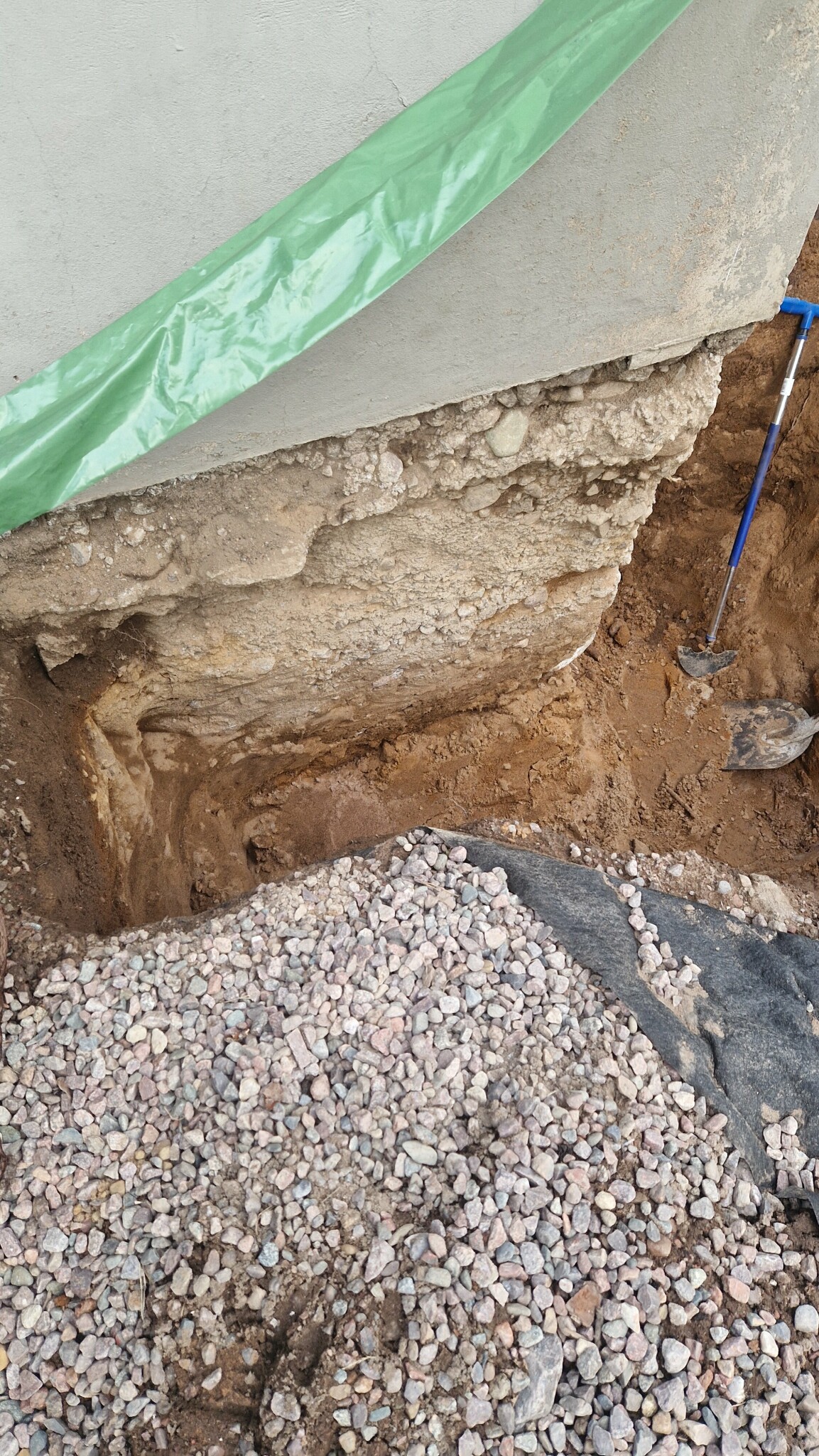

Vi köpte ett gammalt fint hus i höstas och har vid kraftigt regnoväder upptäckt att det läcker in vatten i ett av hörnen i källaren.

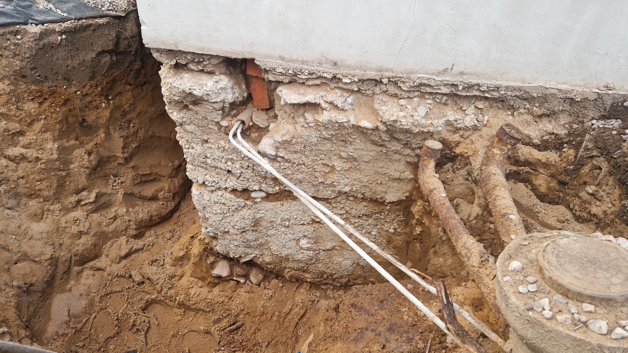

Vi har nu grävt fram grunden och upptäckt vad vi tror är problemet- att vatten rinner längs rör från den gamla oljetanken genom grunden vid kraftigt regn i kombination med en icke helt adekvat avrinning från stupröret.

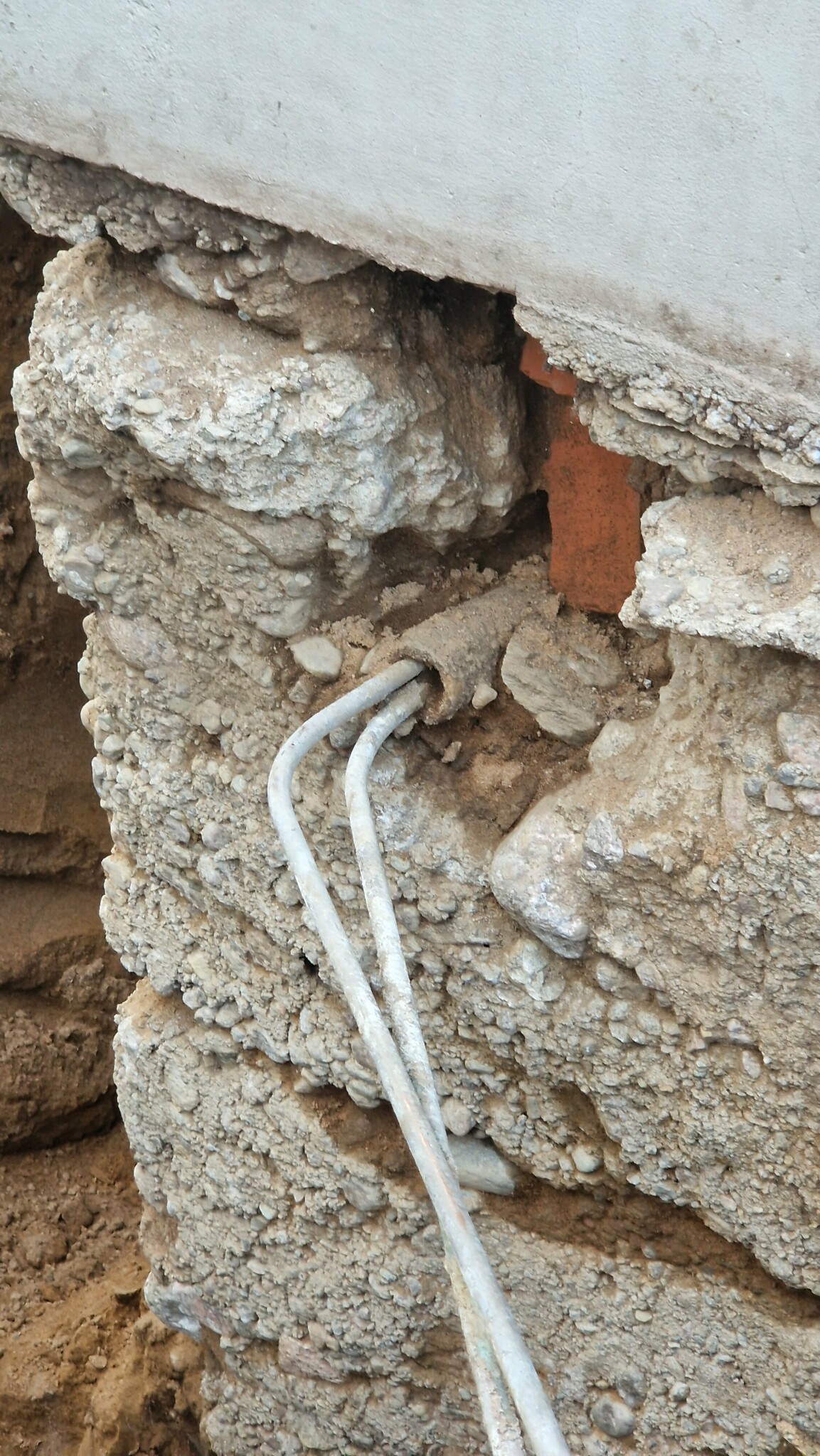

De två små kopparrören som ni ser på bilden har vi nog möjlighet att dra ut men det är desto värre med det tjockare järnröret som är ingjutet i källarväggen.
Det vi undrar är om det är bäst att öppna ett ett hål som går genom hela källarväggen och ta bort alla tre rör helt eller om det räcker att kapa av järnröret ett par cm in från ytterväggen innan vi murar igen.
Hur går man till väga när man murar igen hålet- vi tänkte köpa tegelstenar och någon form av murbruk.
