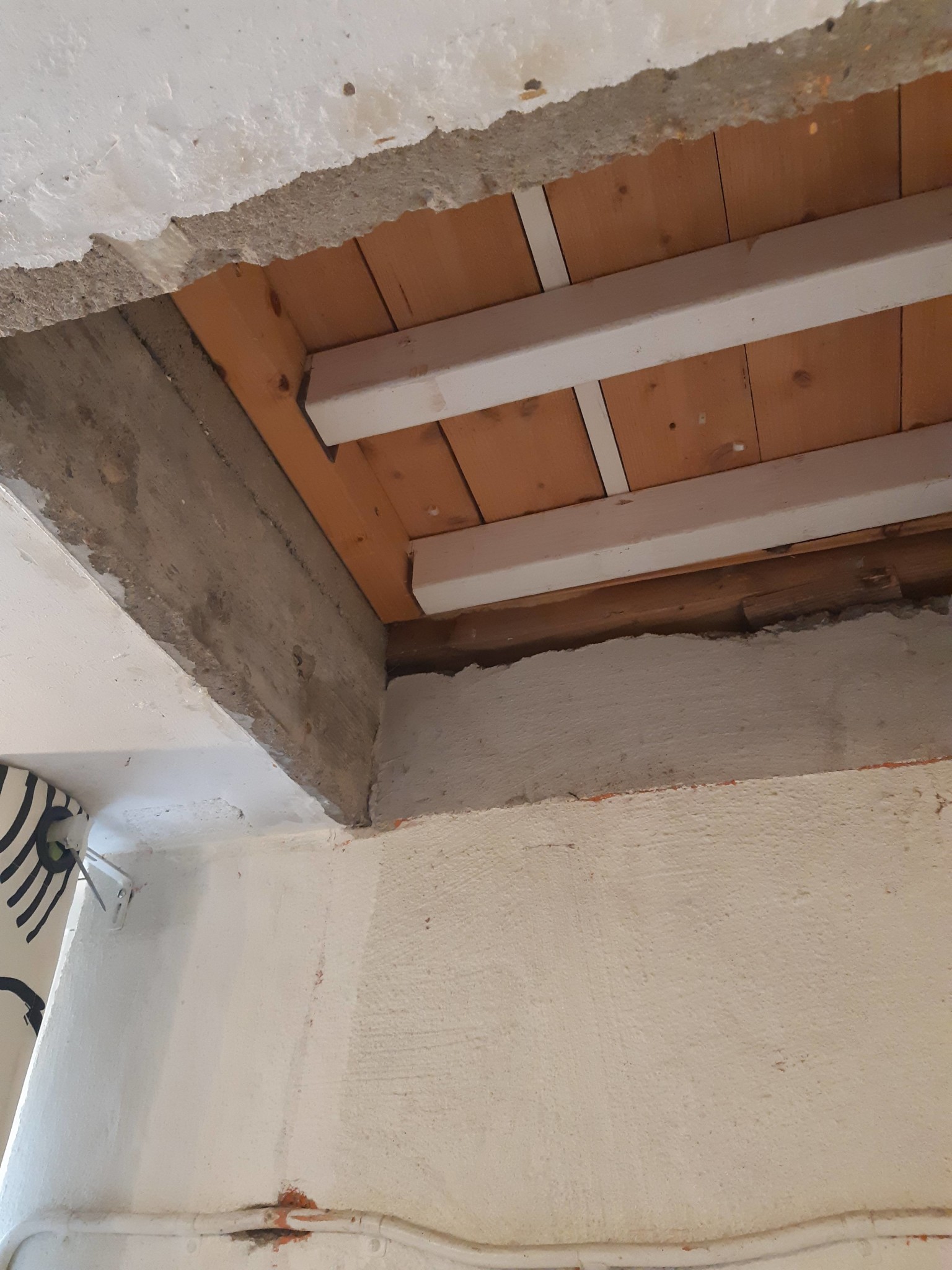

Skall sätta igen ett hål i betongbjälklaget mellan markplan och källarvåning med storleken L60XB55X30H. Hålet befinner sig i golvet längs väggen i en korridor. Ovanpå ligger ett trägolv
1/ Kan man använda någon form av lättbetong eller lecablock för att fylla huvuddelen av hålet med i stället för att fylla det ganska stora hålet med betong.
2/ Eller kan man göra en kombination gjutning och lättbetong
Bifogad bild tagen underifrån, med befintlig träkonstruktion som skall bort

Det är bara att borra in armeringsjärn i sidorna och sätta fast dem med ankarmassa och sen gjuta. Ska det inte vara så stor last så kan du använda lecakulor som binds ihop med cement i blandare. Det blir som lecablock och är lite lättare att kärra in.

Vad är syftet? Det billigaste blir att lösa detta underifrån. In med isolering. Regla en ram. Gipsa.P Per-Olof34 skrev:Skall sätta igen ett hål i betongbjälklaget mellan markplan och källarvåning med storleken L60XB55X30H. Hålet befinner sig i golvet längs väggen i en korridor. Ovanpå ligger ett trägolv

Om det verkligen är gjutning du är ute efter håller jag med föregående inlägg. Med vissa konstruktions tillägg beroende på laster och syfte.
