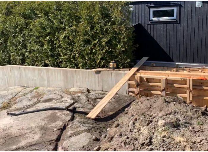

Ska börja med att säga att jag aldrig har murat eller gjutit men vill gärna lära mig.
Tanken är att bygga en odlingsyta på det ojämna berget. Vet inte vad som är bäst, mura eller gjuta, ungefär 70cm högt.
Hur bygger man "formen" på ojämt underlag?
På bilden har jag lagt ut brädor bara för att illustrera hur tanken är. (Bygga en rektangulär odlingslåda.
Tack för hjälpen

Använd dig av stående brädor, typ panel eller trall, som du skruvar mot regel. Då kan relativt enkelt figursåga 10-15cm i taget för att få det att följa underlaget

Här har du en tråd där jag har visat lite bilder och förklarat lite..
https://www.byggahus.se/forum/threads/gjutform.88239/post-6110220

@Rejäl av nyfikenhet, vad gjöt ni där? En odlingsbädd?
P

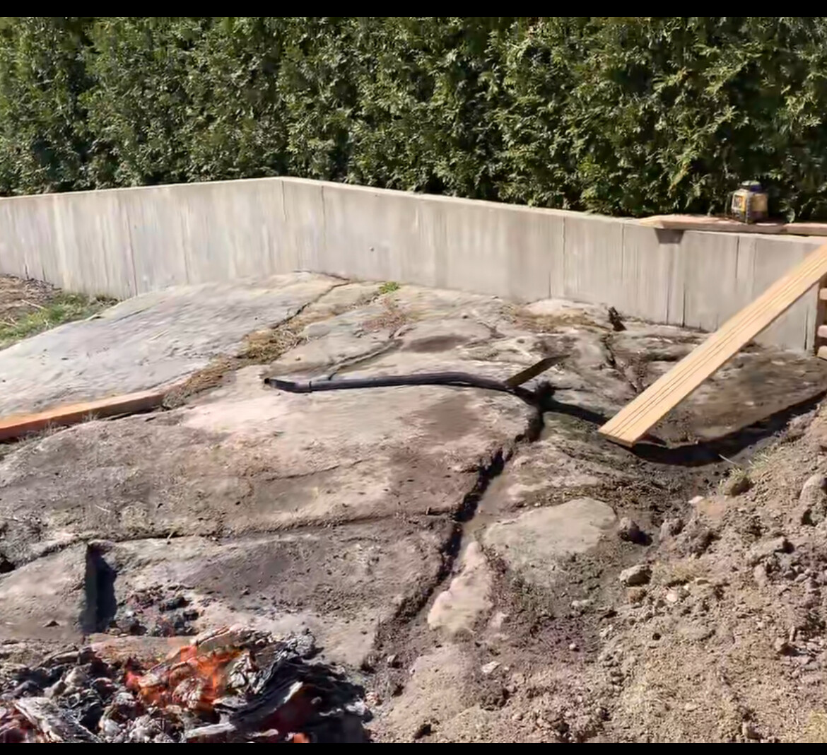

Ja en thuja häck var det i detta fallet..
Hör kommer några bilder på häcken samt fortsatt formning åt andra hållet..
  • Thuja häck med träbord och bräda, stenig mark i förgrunden, liten eld vid sidan om.
  • Thuja häck vid en byggarbetsplats. Formning av struktur med brädor och jord i förgrunden, svart husvägg i bakgrunden.
