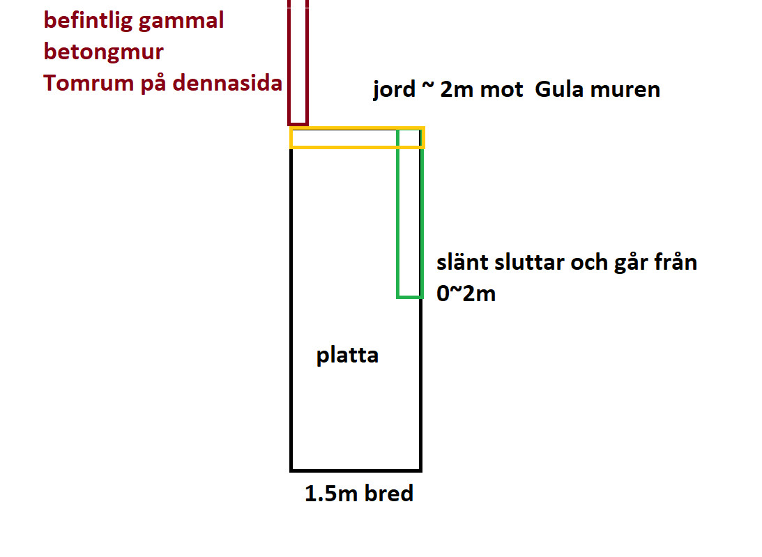

Jag ska gjuta en platta 1.5m bred 4m lång halvägs in längs plattan blir det en slänt som slutar med kanske 2m hög "jordmassa" så 1.5m bredden ska alltså vara en mur mot 2m jordmassa som slutar i linje med en annan mur.
Ja vill mura upp med nått som blir färdigt helst, dvs inte putsa eftersåt... Ja vill inte gräva av massa där jorden ligger nu och lägga "geonät" som ja sett för det är svårt att komma åt att gräva.
Så ja behöver en mur som jag kan armera . Alltså nån hålsten med färdig finish. Verkar ju va svårt att hitta. det är en gammal lada oxå så ja fill itne ha en fin slät finish utan gäran a nått tumlat.....
Tips? Va inne på benders megasmart grå först innan ja insåg att det behövde tåla trycket...
Förstått att 250mm finja skalblock gör jobbet men då får ja ingen fin finnish utan måste putsa samt att det går åt väldiga mängder betong i hålen... känns väldigt overkill för denna lilla mur... den andra gamla muren som ståtti 50+ år har varken armering eller är i vidare skick men håller mot jordmassorna ändå

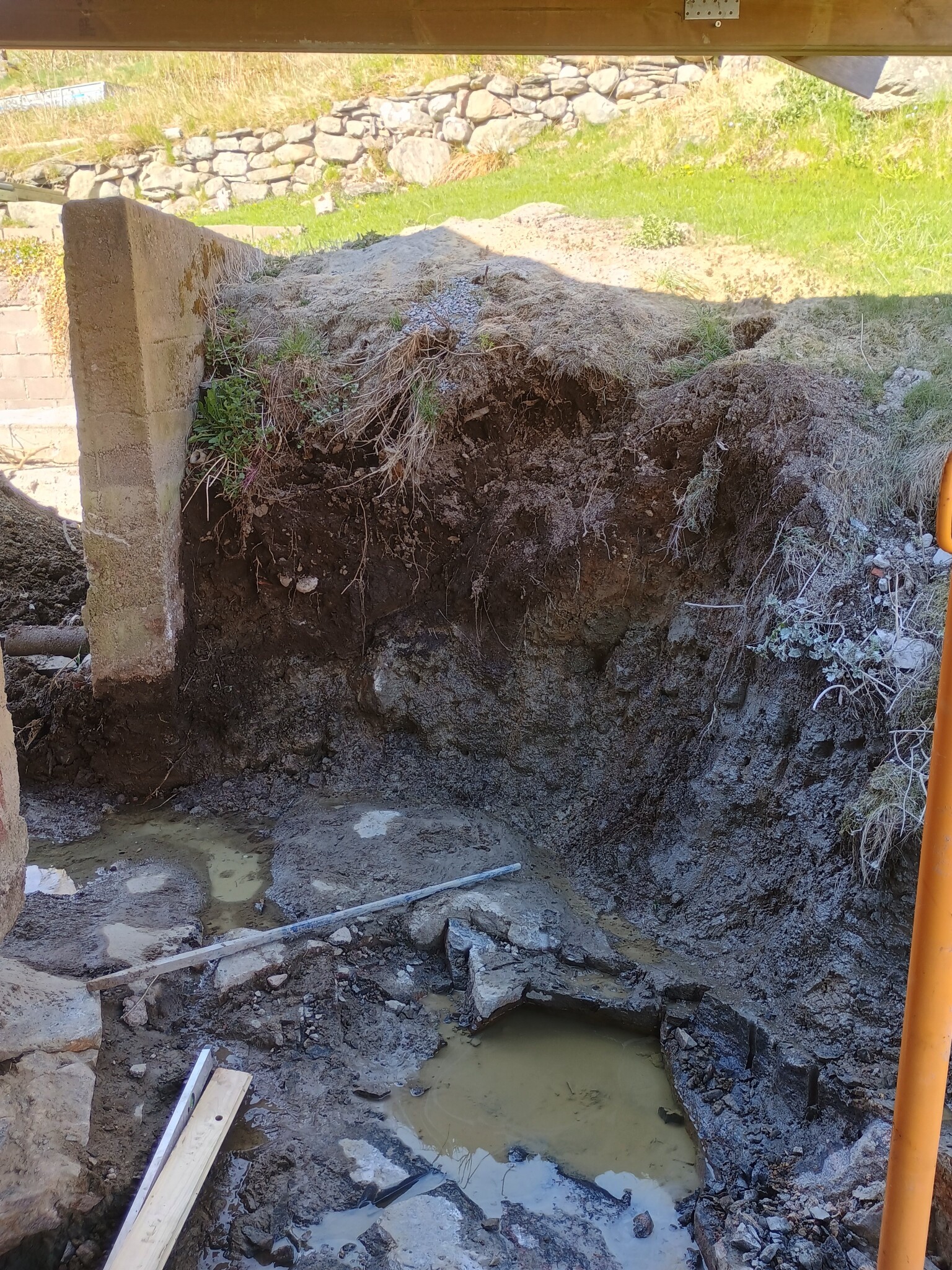

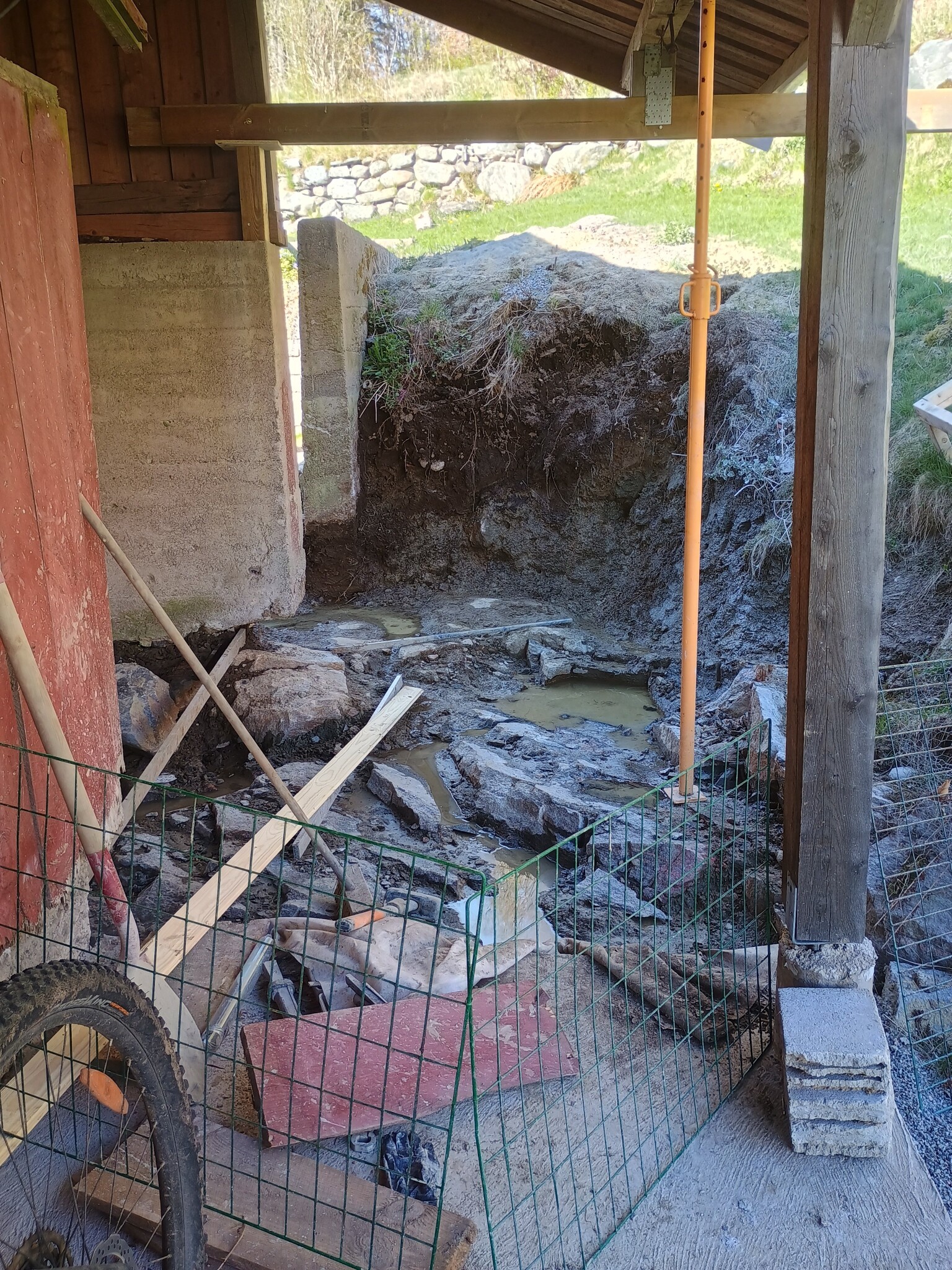

Ja den va kass här är ett par bilder. Ja ska förlänga den smala plattan (som syns under all bråte...) bort till jordstoppet där ja måste avsluta med en mur
OK då ska det bli en platta till som går framåt på foto 1 som botten och mot jordhögen ska till en mur som ska stå kvar.

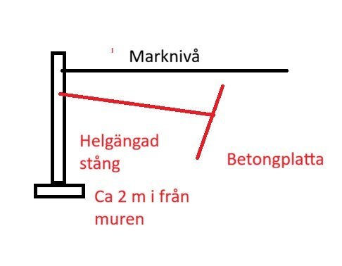

Gammla och nya muren bör förankras i varandra i vinkeln. Bakifrån ankring kan göras med järn och betongplattor 300 X 300 mm. Har gjort så på ställen tidigare och kan kanske ge en vink om hur jag gjort med en enkel skiss. Nu är inte jag alenarådande i det här, men dom jag gjort står kvar efter 10 år.
Se begrunda enkla slissen och tänk lite, kanske kan ge något.

ok tack för tips men bara för att klargöra vad detta är för platta. det är en platta utanför ladan under ett skärmtak där jag går på och står och meckar lite där ja har grävt ut är ner till berg. jag ska kapa lite med vinekslip för att få bort stående vatten..sedan fylla med mackadam och gjuta vidare totalt 1.5x4m till. Så varför är det så viktigt att desa plattor sitter ihop som berget?
den gamla muren har stått i 50 år så borde ja oroa mig för den ens? Tänkte att min nya mur skulle få leva själv, dvs va tillräckligt stark för sin egna del.
surfade lite på Finja Gränslös nu och gör man den med armering och fylld med betong pallar inte den trycket utan nått extra?
Tänkte även banta ner mottrycket av jord och till kanske 160cm och bygga muren 180. Trycket ökar rejält med höjd tydligen ~^2
